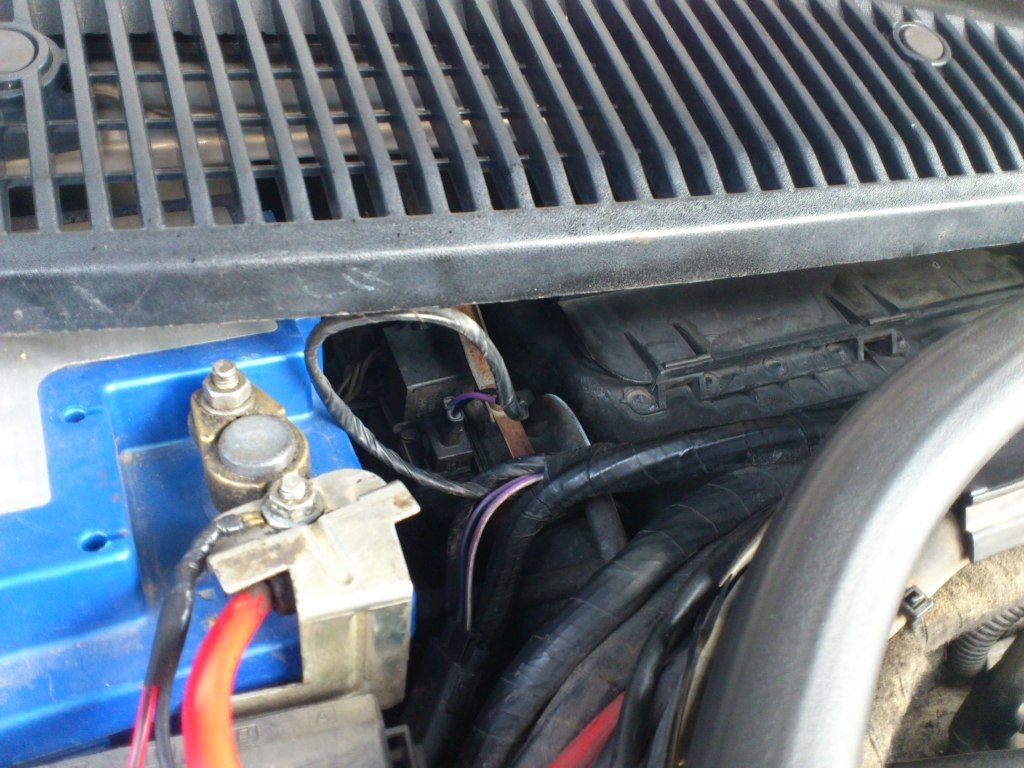

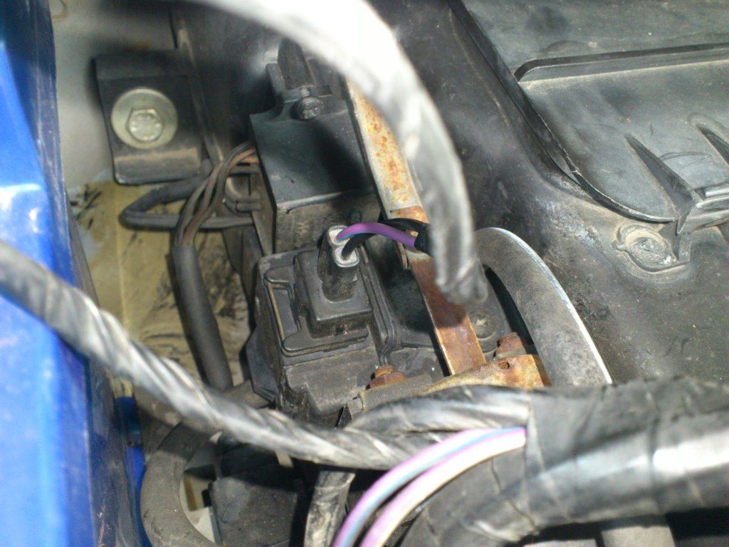

На ескорт мк6 ( за другите не знам ) въпросната клапа се намира отстрани акумулатора. Като четох други теми се шашнах, че трябва да сваляме таблото с баща ми, но се успокоих после като намерихме клапата. Ето и две снимки:

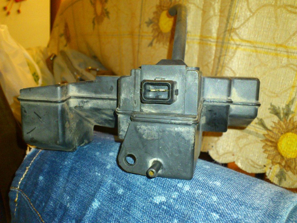

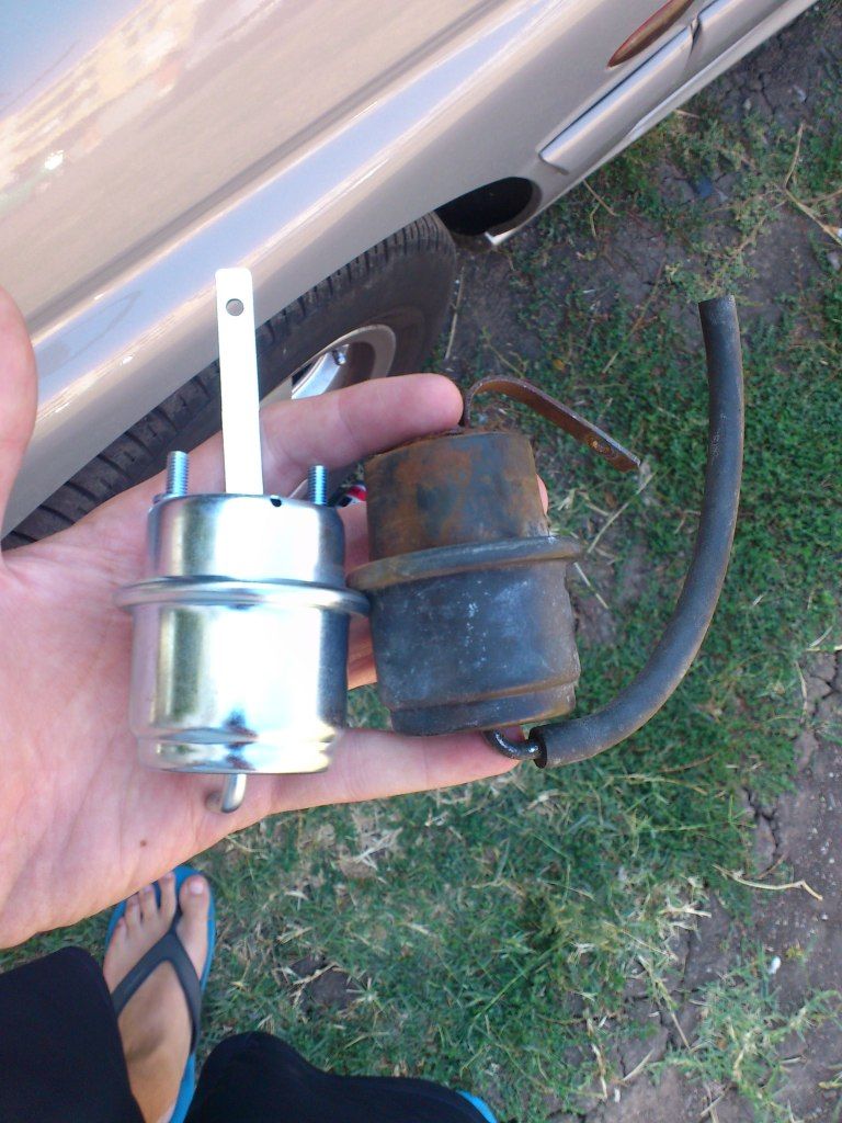

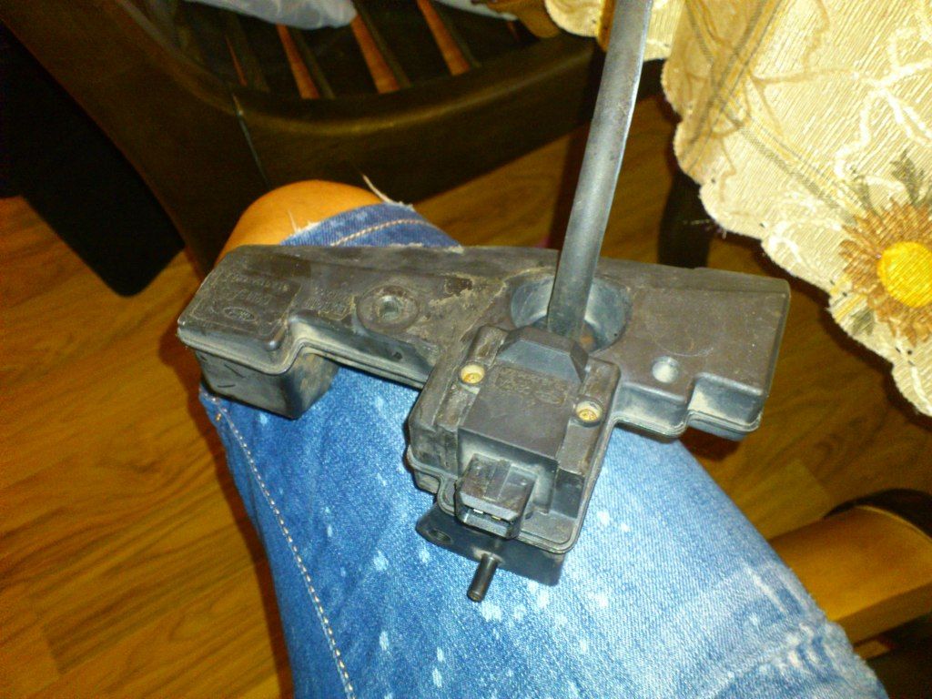

Колеги, сагата продължава. Купихме от мото фое нова клапа, обаче дори и с нея не тръгна. Само дето си дадохме парите... както и да е, после открихме виновника.
Вътре като се отвори тази кутия има една бубина в която е проблема. Клеясала е и не може да се оправи поради което нито отваря, нито затваря клапата.
Не видях баща ми какво направи за да я тества, но после ми каза да врътна на вътрешна и тази бубина почна да пуши.
Сега издирвам такава част. За новото цилиндърче оставихме 100 лева в мото фое а не ми се мисли другата глупост колко пари ще е нова...
Ако някои има същите като моите проблеми да следи темата, след като се сдобия с въпросната част пак ще пиша, но от нея са всичките проблеми.

Проблема беше в тази част от последните 2 снимки. Днес взехме друга от един приятел и всичко тръгна без проблем. Който има проблем като моя да я сменя. Поздрави
