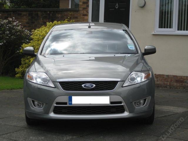

Колеги, иска ми се да направя форда ми да има дневни светлини без да се налага да пускам късите, или да ходя в мото-пфое да ми го активират по 30-40лева на сезон.
Гледах тема в английския форум, за много практично решение с модул, който се слага на мястото на габарита. През деня свети на диодите светят на 3w, а като се пуснат късите светват на 0.8w. Свързах се с човека, който ги прави, но ми заяви цена от 120 паунда, което въобще не е обоснован разход за мен.
Едиственото, което ми хрумва е да намалям волтажа с резистор, когато са пуснати късите, обаче хич не ми се иска да режа и снаждам кабели.
Помагайте
Помагайте

Не искам къси или дълги да участват.
Идеята е габарита да свети по-силно.

Той колкото и да свети си е една точица. Ако държиш да са диодни ще трябва поне 10тина силни диода и ще се разглобява фарът. Най-лесно да си купиш едни готови модули и да ги вържеш само в положение габарит на ключа. При желание може да си ги вкараш и във фаровете.

Да, като например това: http://www.conrad.com/LED-CLEARANCE-LIG ... 88_0315010 Май идеално ще влязат в процепите на решетката около номера.expl0de написа:Той колкото и да свети си е една точица. Ако държиш да са диодни ще трябва поне 10тина силни диода и ще се разглобява фарът. Най-лесно да си купиш едни готови модули и да ги вържеш само в положение габарит на ключа. При желание може да си ги вкараш и във фаровете.

Диоди не е проблем да сложа, идеята е модула да се пуска сам и да разбира кога са пуснати късите, за да намали мощността.
