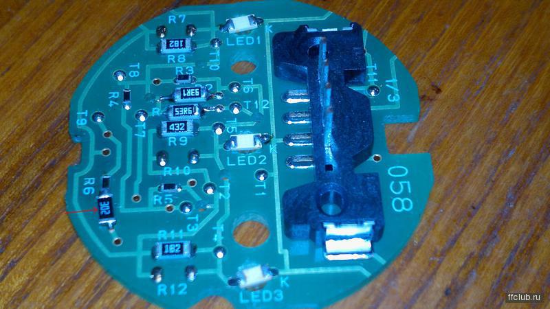

Закупен бе кожен волан с копчета за управление на борд компютъра и CD-то, без копчета за круиз контрол и blue tooth!
В хода на работата се оказа, че джойстика за управление на CD-то има други номинални стойности на резисторите. Ако имате наличните схеми, няма да имате проблем. В схемата на Фокус МК3 е добавен затварящ резистор 3 кОм, прекъсваме пътечката под него, отбелязано на снимката с червена стрелка. Заменени бяха светодиоди с диоди светещи в червено и бяха премахнати резистори R7 и R12!
Свързване... Най- горният пин съединяваме с третия, това е масата, втория е за управление на CD-то, четвъртия (най- долния) е за подсветката на копчетата.

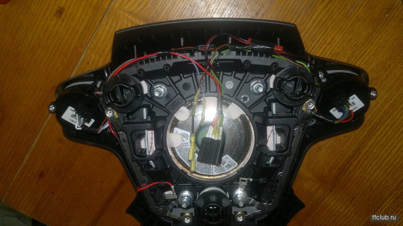

Всичко е монтирано изглежда така. Конектора е от волана на Фокус МК2, като пиновете по принцип съвпадат, но трябва допълнителна доработка!!!
ВАЖНО: За да станат нещата трябва да се добавят три проводника към контактната пружина за въздушната възглавница под волана:1. от превключвателя на волана за управление на борд компютъра; 2. от конектора на джойстика и 3. от блока за осветление за подсветка на бутоните. Контактната пружина трябва да има 9 свободни пътечки!!!
Така изглежда в завършен вид:
