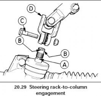

Чува се потропване, но е много тихо и се чува само когато не работи двигателя.Любо написа:При това въртене чуваш ли потропване в курмилния прът? Ако да - вероятно карето на курмилния прът ти е за смяна.
Не съм от Сфkurshuma написа:Ако не си добре запознат една диагностика в D&N не е скъпо а ще ти е от полза Smile
Любо
- Администратор
- Мнения: 2511
Отиди някъде на канал и огледай за луфтове отдолу, след като ги отстраниш ако още имаш това тропане смени и карето на волана. Между другото него също би трябвало да можеш да го видиш отдолу. Хвани го с ръка и провери за луфтове.
Където имаш луфт сменяш. При смяна на накрайниците -> реглж предница. при смяна на въпросното каре също се прави реглаж, за да ти се изправи волана, така че ако сменяш всичко си прави сметката, за да не плащаш два пъти за реглажа.

Дам карето е доста слаб възел в тези фиеста. Слушам че и на мен ми претраква нещо точно за кормилото звучи точно като каре но луфта на волана не се е увеличил. Огледах го карето, което е точно преди рейката и си беше добре(на пръв поглед). Почвам да се чудя дали няма още едно каренце някъде м-у двигателния отсек и купето.

Brock правилно ти отговори че карето е проблем при нашите коли.
Ако все още се съмняваш че е то,викни някой приятел или съсед.
Вдигни капака на фиестата игледай и слушай а той да завърти илида убере луфта.
Така най добре щеразбереш от каде идва луфта.
От каре,рейка или накрайници.
Не протакай.
