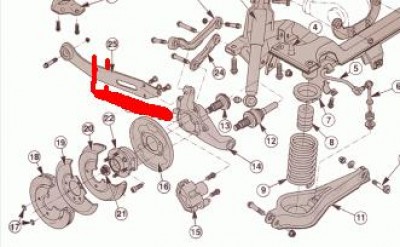

Ето тук е схемата на окачването - там има един детайл 25 номер.
засега я намирам като налъжна стабилизираща щанга
Както знаят колегите тя е проблемна - гъне се от каквото се сетиш, най-вече от тъпи гумаджии....
Както и да е аз цаката съм я намерил изправя се и се наварява върху нея надлъжно парче.
Иначе "лечението" е скъпо - това железце (стомана е де) струва 155лв. + 15 лв. тампон. И както знаете дълго време ги нямаше даже по морги. Можеха да са намерят само тенекиени ментета (за това внимавайте!)
Ако някой може да сподели опит в "борбата" - моля!
На мен ми се върти в главата да заформим по- сериозна поръчка за някой от нашите военни заводи - братята мотористи редовно го правят!
за една кола са 340лв. железата!!!
Освен това като е поръчково могат да го модифицират - друга марка стомана и най вече - може да е по-дебела или с "т" или "п" профил... абе знам ли

Аз ли съм кьорав или наистина детайлите са само до 24 номер :roll:

ето пряк линк към картинката
до 28 ми номер са детайлите За комби става дума

моята един "майстор" дето ми "оправя" бронята я беше изкривил:
http://www.clubford.org/forum/viewtopic ... 0%ED%E3%E0
оправих я на място (без сваляне) - вдигнах я на крик - сложих един голям фрески ключ - (рамо) и почнах да спускам крика ... вече има година - не е мръднала :D

Къде си го подпрял (ключа)?
Mondeo18TDI96
Мнения: 554
Мнение от Mondeo18TDI96 » 18 яну 2007, 13:07
red написа:Къде си го подпрял (ключа)?
1 - вдигам с крика
2 - с френския ключ хващам щангата (някъде по средата - или където е най-изкривена)... дръжката му опира в земята ... и е под наклон ... то няма как по друг начин и да я хванеш!
ключа играе голята на лост !
3 - спускам с крика (по-малко) - тежеста на колата натиска ключа ... помагам му с чукче (ако трябва) да се плъзга по - земята (чукам по дръжката на ключа ...)...
идеята е че нямам сила да я изправя на ръка и без канал - ползвам тежестта на колата за тая цел :D
не знам дали е станало ясно !
не става идеално - права - ама не ми скърца!
това "червеното" е френския ключ - при мен щангата беше изкриване на вън (долния край)

ако не е права не се ли променя геометрията на окачването?

red написа:ако не е права не се ли променя геометрията на окачването?
сигурно се променя - ама не съм забелязал проблеми - върви направо, а по гумите не съм забелязал проблеми (макар че ~7000-8000км от тогава са малко)
по-принцип смятам да я карам да и гледат ходовата част - щото имам вече усещането че някой и друг тампон може да е за смяна - макар че от тия кърпени/недокърпени улици - може и само да ми се струва :D

Добре дошли в клуба - значи преди две години един гумадщия ми я прецака /защо все там слагат крика???/ та беше крива; изправих я де, но с това не се решиха проблемите ми, а се влошиха, защото след година и половина с четири човека в купето скок в дупка и се сцепи на това място /просто се скъса на две въпросната щанга или по-точно да я кажеме планка/. Мондео комби е много здраво - верно леко по-леко, но се прибрахме до София без да потроша друго. Та после много зор къде ли не ходих, но часта не я намерих /просто липсваше от каталозите/. Единствено от "Проспеед" ми я намериха ориг в комплект с тампона за цена 145лв. После при подмяната се установи, че белята е станала заради изкривяването - била се е получило напукване по което е тръгнала корозия и въпросната линия се е била отлабила!

Сменях въпросната щанга и от двете страни.
Намерих единствено в МП на цена 150лв бр.
Сега от форума ми става ясно как е станало, вероятно гумаджия.

Нека и аз :) Преди около година ми се счупи задната дясна щанга,още от тогава бях пуснал тема за нея ама сега не ми се търси.Ходих и имам спомен че цените се разминават доста от посочените от вас,някаде към 650 кинта бр. беше това и се отказах да я сменям а със електрожена заварих старата и добавих планки от двете и страни.Вече една година карам така,но проблема е че нещо става с тази щанга защото издава некви странни звуци като пукане на заварка при леко натоварване.Биалетките също са ми голям проблем,на всеки 3 месеца сменям задни от МФ,вярно че не я спирам през седмицата ,но не е нормално.Дайте некви идеи какво можем да направим защото ме е страх вече и в градът да карам така да не говорим извън.

колега на 24 и 25 някви серийни номера да ми дадеш ако можеш :)

Виж линка - 25 номер - плоската ламаринка с процепа по средата. Аз моя проблем го решавам така - сваля се и се завърява по дължина усилващо ребро.....150 лв за едно тенеке не ми се дават. И внимавяй че има ментета - истинското е от стомана и пружинира!

red написа:Виж линка - 25 номер - плоската ламаринка с процепа по средата. Аз моя проблем го решавам така - сваля се и се завърява по дължина усилващо ребро.....150 лв за едно тенеке не ми се дават. И внимавяй че има ментета - истинското е от стомана и пружинира!
то и аз заварих моята така,но от двете страни.Проблема е,че май заварките почнаха да се късат и често чувам страшно изпукване отзад и затова ми трябват серийните номера по каталог за да ги проверя колко струват :)

Тези дни установих, че и на мене малоумен гумаджия ми е изкривил съшия детайл на колата. Цяла година така сме карали, хубаво, че не е станала беля. Лошото е, че доволно се е постарало говедото, и огъването е качествено - от кръглия отвор даже е тръгнала пукнатина. Може ли някой да ми препоръча кадърен заварчик да я ремонтирам, защото по моргите няма (явно поради особено умни и сръчни гумаджии в Балгария тия щанги са се превърнали в дефицинта стока :evil: )

Да не те разочаровам...но точно това не подлежи на ремонт ако веднъж е "тръгнало".Продължавай да търсиш-наистина са дефицитни по две причини.Първата е ясна-гумаджиите.Втората е в навика на доста хора,останал от времето на Лада и Москвич,да качват бордюрите на заден ход,забравяйки,че колата им е с предно предаване.Това при Мондео комби е просто смърт за окачването.
