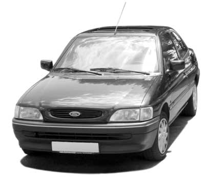

Еволюцията на последния Escort личи най-ярко по
купето
на компактния германец. През есента на 1992-ра той се сдобива с изпъкнала овална решетка на предния капак и тумбести стопове, а три години по-късно предницата отново е преработена - този път за последно. Качеството на изработката при колите от началото на производството е трудно сравнимо с по-късните екземпляри. Това важи на първо място за антикорозионната защита на каросерията. При оглед на Escort от 1991-92 г. непременно трябва да се провери състоянието на вратите, калниците, праговете, подът в зоната пред пасажерското място и около акумулатора. Ръждясват също пантите на вратата на багажника, която освен това има навика да се "измята" и да не пасва на бравата. Сериозна болест на компактния Ford са калпавите уплътнения на вратите, прозорците и шибедаха, които се протриват здравата след четири-петгодишна експлоатация и протичат. Приятният иначе салон на Escort дразни с клатушкащите се предни седалки, потропващия люк и недодяланата сглобка на таблото. В купето постоянно се носят паразитни шумове от скърцаща тапицерия и подрънкващи декоративни вложки. Нерадостната картина се допълва от ниското качество на пластмасовите детайли - чупливи ръкохватки, лостчета и ръчки за регулиране на седалките - и слабата ефективност на вентилационната система. През декември 1991 г. Ford заменя въздуховодите и поне осигурява равномерно разпределение на потока по цялата повърхност на ветроупорното стъкло. Независимо от предприеманите мерки и очевадния напредък при колите от по-късните етапи на производството, Escort си остава най-неудачният като сглобка сред представителите на германската продукция в класа. В това отношение не го спасяват нито богатият избор от каросерии (хечбек с три или пет врати, седан, комби и кабриолет) и модификации, нито мащабната га­ма от

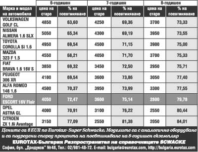

Основното преимущество на компактния Ford пред конкуренцията си остават цените на употребяваните екземпляри и сравнително евтиният сервиз. Макар да не може да мери ръст по качество с отличниците в класа, Escort представлява интерес заради лесната поддръжка и непретенциозната си техника, които го правят подходящ избор за българските условия.
