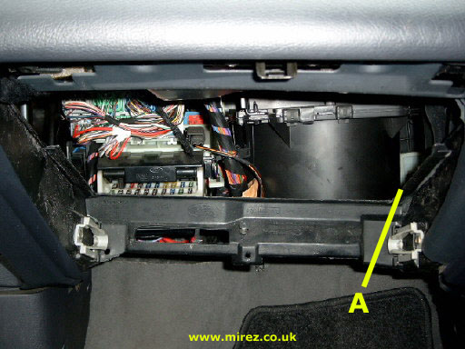

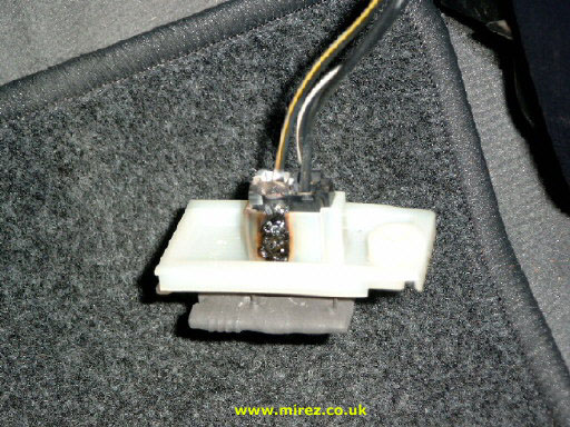

То gaden
Ето я "схемата",махаш жабката и вляво до вентилатора се намира за да може да се охлажда. И в тая връзка,ако филтъра на салона е мръсен,по малко въздух за охлаждане на резистора и от там той прогаря
Тъпите Англичани как включват скоростите с тоя десен волан не знам

Самия резистор изгаря по принцип много трудно,проблема ти според мен е в контактите на клемата/както е видно от сн.№3/.Почисти ги,виж дали правят хубав контакт,ако трябва ги припои отново и воала.Понеже мотора на вентилатора е само с една намотка,намаляването на скороста на въртене става посредством тоя резистор,ако той не работи моторчето върти само на най-бързата четвърта скорост.

днес най-накрая ми остана време и отидох при един майстор и той за 10-ина минути оправи работата.
Значи както ми обясни-там под жабката има една малка пластмасова кутийка и в нея има някакъв термо-датчик (това една щуротийка като диод-дребна една такава) от нея идвал проблема.Та човека я махна, нещо запой, ала бала (аз нищо не разбирам) и сега всичко е на шест.
Пича обясни че не съм нито първият нито последният и да не се притеснявам.
