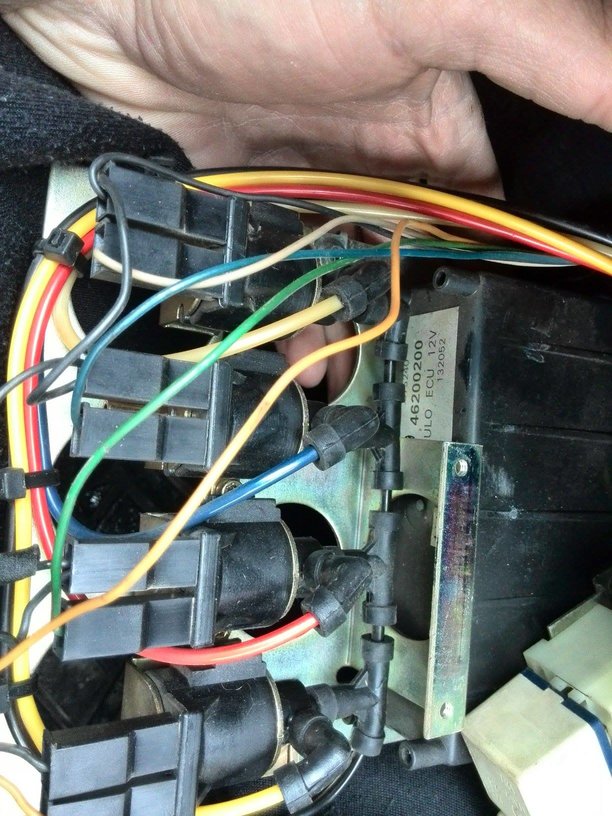

fantom64
Мнения: 50
Регистриран: 20 авг 2007, 23:24
Модел на автомобила: Mondeo '95, 2.0 16v 4х4 Ghia
Re: Не духа на стъклото
Мнение от fantom64 » 09 мар 2015, 16:11
Здравейте! И при мен от вчера започна да духа само на стъклото, само че като махнах плеъра и извадих буксата с вакуума - има вакуум. С климатроник съм, показва че сменя посоките, но клапите не мърдат. Къде да търся проблема- електроника или вакуум? :?:
Ей това е климатроника.
Едит:Има вакуум само на един маркуч от 5-те.

fantom64 написа:Здравейте! И при мен от вчера започна да духа само на стъклото, само че като махнах плеъра и извадих буксата с вакуума - има вакуум. С климатроник съм, показва че сменя посоките, но клапите не мърдат. Къде да търся проблема- електроника или вакуум? :?:
Запуши това с вакуума и ще ти се оправят посоките. Ако искаш да си на рециркулация или свеж въздух отвън - намери начин да подадеш вакуума към някоя от другите тръбички, без загуби.

fantom64
Мнения: 50
Мнение от fantom64 » 16 мар 2015, 18:00
И моя проблем е диагностициран - 2 от клапаните , които управляват посоките , не работят. И едва ли ще намеря точно такива от Мондео 95г. с климатроник, понеже доколкото ми е известно са рядкост. Ако някой с климатроник има желание да помогне, нека погледне зад жабката дали има подобен блок с клапани. Поне да знам от каква кола да търся.
Ето това е блока с клапаните.
The power is nothing without control !
Didibao
Мнения: 1769
Местоположение: Перник
Мнение от Didibao » 16 мар 2015, 19:17
Ще ти го кажа сериозно такива клапани има по много коли за управление на турбо и егр, та търси такъв мисля, че ще ти свърши работа.
