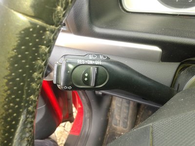

От скоро съм с Ford Galaxy 2.3i - 2001год. Още когато го купих забелязах,че автопилота НЕ РАБОТИ !
Включвам го както трябва : скорост над 50км/ч , включвам на ON , натискам SET и...нищо
Въобще не ми светва означението на таблото за включен автопилот
Въпросът ми е дали проблемът е софтуерен или имам някаква механична повреда и как да разбера от какво е !?! Помагайте приятели

Натисни ON и след това + или - , така пробвал ли си?

ами натискам ON и после копчето отстрани !BIGFORDFAN написа:Натисни ON и след това + или - , така пробвал ли си?

по всичко личи ,че трябва да проверя вакуум помпата на автопилота. Тя се намира под шофьорския фар. За да го сваля май ще трябва да свалям и бронята, а проблема е ,че не знам как! Някой знае ли как се сваля предната броня ?

Няма нужда да се сваля бронята. Ако махнеш фара и развиеш винтовете на кората на калника е достатъчно за достъп до помпата. Вакуум маркуча от нея минава под стойката на акумулатора и влиза в купето със снопа кабели. Провери го и него за пукнатини. Най-лесно е, след като стигнеш до помпата да извадиш маркуча и да го надуеш. Чува се ако издиша отнякъде. Друго,което става е прекъснати кабели на копчето на лостчето за включване на автопилота.

Проблемът е ,че за да сваля фара трябва да махна и бронята. Когато развия всички винтчета на фара и се помъча да го извадя , той опира в бронята и не иска да излиза !Peet написа:Няма нужда да се сваля бронята. Ако махнеш фара и развиеш винтовете на кората на калника е достатъчно за достъп до помпата. Вакуум маркуча от нея минава под стойката на акумулатора и влиза в купето със снопа кабели. Провери го и него за пукнатини. Най-лесно е, след като стигнеш до помпата да извадиш маркуча и да го надуеш. Чува се ако издиша отнякъде. Друго,което става е прекъснати кабели на копчето на лостчето за включване на автопилота.
