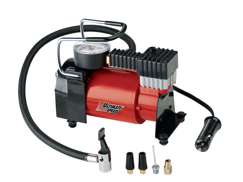

Аз съм с такъв от Лидъл
МАХ на което е пробван на един скутер му разменяха гумите и от тотално спаднали и отлепени от джантите ги напомпи.
На мен си ми върши работа за донапомпване и корекция на налягането.

Наистина има доста позитивни мнения из форумите за този компресор от Лидл, ама в момента не го продават.
Там поне дават някаква гаранция на всички уреди, та поне това е плюс.
