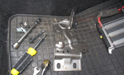

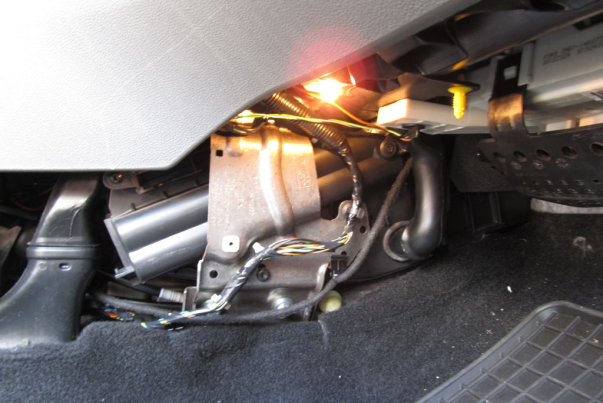

Здравейте колеги,предполагам доста от вас страдат от същия проблем като мен в това студена време.Бавно загряване и липса на топло парно.Затова реших да направя някои подобрения.Набавих си ел.радиатор (подгрев) и фланец с 3 свещи за подгрев на антифриза.Инсталирах ги,ноо ще ми е нужна малко помощ от някой колега,който разполага с elmforscan или elmconfig.Трябва да се отключи екстрата в компа за да заработи. Аз разполагам с focom но с него май не става.
Моля ако има някой желаещ от София да ми пише,разбира се ще се реванширам.

Колега, може ли да разясниш за ел. радиатора - независим ли е от охладителната система, къде може да се намери, колко струва, как се управлява?

Трябва да имаш алтернатор минимум 120А и се управлява от GEM модула някои модели имат прокарана инсталация ако нямаш единият +кабел до таблото и 80А бушон минусовият със болт за купето и има още два кабела които отиват до GEM модула иначе за около 25-30 паунда може да го купиш. После PTC heater го активираш ако сменяш алтернатора пак трябва да въведеш колко ампера е!
