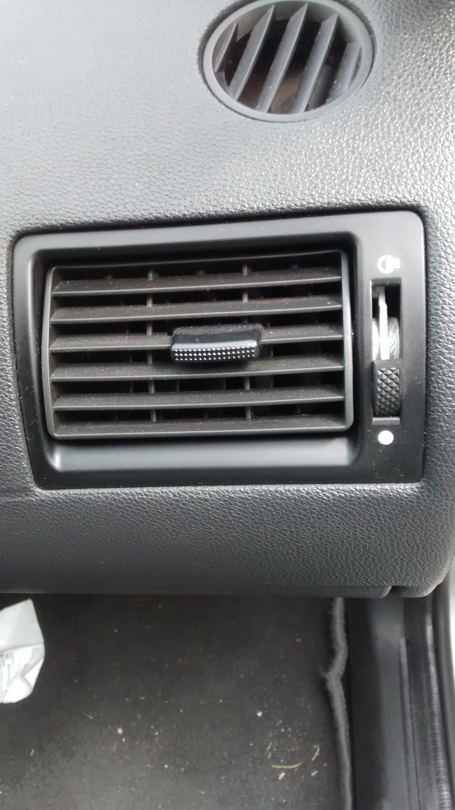

Здравейте, как се сваля тази решетка за да ремонтираю счупеното колелце

В раглобен вид. Предполагам, ще можеш да се ориентираш, къде да се пипне и как.

Не бих отказал и лека инструкция : )

Ако нямаш комплект подобни щангички, вземи широка плоска отвертка, подпъхни я между таблото и клапата и я използвай като лост, така че да избуташ клапата напред.
За да свалиш решетката, трябва да я изтикаш в посока към салона.
С малка отвертка или нещо друго тънко и плоско освободи чоповете около които се върти и т.н. За две- три минути работа е.

Готово. Благодаря!
