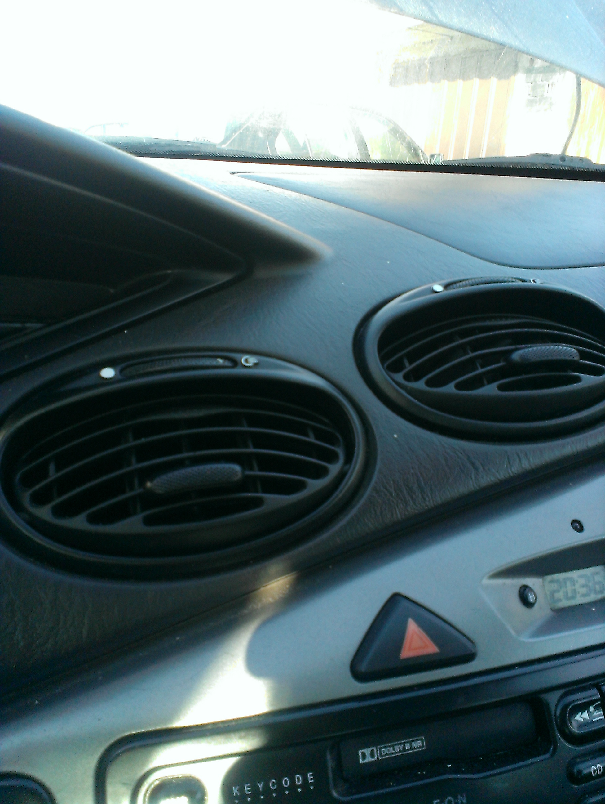

Здравейте колеги. Имам проблем с вентилаторите в купето. Както и да включа парното не духат. Само ми духа към предното стъкло. Ако може съвет. За форд фокус 1.8 tdci 2002 се отнася.
ФордБългария
Мнения: 854
Re: Парно на форд фокус
Мнение от ФордБългария » 27 яну 2016, 15:05
Най-вероятно е развалена врътката долу, май се случваше чат пат и това, ако не се лъжа имат някакво жило.
Мнение от Slayer » 28 яну 2016, 09:27
villain написа:И при мен е така. Включва си сам когато въздуха е към предното стъкло без да свети лампичката. Явно така са го направили поради причини написани по-горе от колегата.
На моя Фокус 2, 2008-ма се включва климатика и светва обаче лампичката, когато духа към предното стъкло също...Тъй като това е първата кола, която карам и прави така ми беше малко некомфортно първоначално, особено зимата, ама се свиква вече да го изключвам ръчно сутрин...
Мнения: 13106
Мнение от HACKO » 28 яну 2016, 11:26
Колега, вентилатора е само един а за това накъде да духа се грижи клапа задвижвана от жило. Наведи се до педала за газта и виж дали жилото се движи съответно дали се дижи клапата, когато въртиш превключвателя на посоката.

Здр имах такъв фокус и комрпесора на климатика се фключва сам когато го настроиш да обдухва предното стъкла бес да свети лампата сега имам по новия модел и тои прави същото но и светва копчито несе притесняваи :D

При мен средната врътка, която разпределя въздушната струя, преклено трудно започна да превключва в крайно дясно /към прозореца / и крайно ляво /към шофьора и пасажера/ положение. Дори по някога въобще не успявам да превключа. Усеща се напрежение в жилото при завъртане. Съответно и обратно - когато съм пуснал да духа само на прозореца после трудно завъртам към краката. 6-тото ми чувство казва че клапана който се управлява от жилото заяжда по някаква причина и може би причината е че тази есен в един от дъждовните дни се бяха запушили дренажите до филтъра и водата преливаше през филтъра и влезе в купето под пасажерската седалка.
Обичам да чопля по колата и да си оправям дребните проблеми сам но свободното ми време става все по малко. Как най бързо да се добера до тази клапа и какво трябва да демонтирам от таблото за да й направя една проверка за някое листенце или цяло клонче което да я спъва.

Здравейте.
Колега, аз имах същия проблем, но за жалост по едно време нещо щракна вътре и сега духа само на прозореца колкото и да въртя копчето. Предполагам,че жилото се е скъсало или самата клапа се е счупила.
Ако някой може да даде съвет как да се ремонтира това ще съм му много благодарен.
PS: Става дума за Focus MK1 2001 1.6 16v
Мнения: 10865
Мнение от ЯЛТА » 04 яну 2018, 18:39
cnupo написа:
04 яну 2018, 16:10
Жилото на врътката се е прецакало, скъсано, или излязло от ролките.
