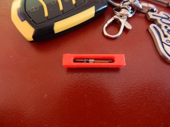

Chip
Key

Имобилайзера от стария ключ, можеш да го прехвърлиш в кутийката на новия. Поне аз така направих преди две години.
Но трябва да си много внимателен. Моя чип се оказа залепен към кутийката, така че само с дърпане не става. Моята я дялках със швейцарското ножче мнооого внимателно, докато можах да извадя чипа, без опасност да го повредя. В кутийката на сгъваемия ключ има удобно място да се сложи чипа.

мммм.... сигурен ли си? Казваш, че си прехвърлил всичко от стария в новия, т.е., подпъхнал си нещо там, където съм посочил с червената стрелка, разделили си двете половини и т.н., докато изтърбушиш платката и батерията. Чипа се намира в половинката с логото, долу- горе където е ограденото със зелената елипса. Щом веднъж вече си разглобявал ключа напълно, няма как да го пропуснеш. Ако не се лъжа, даже стърчеше малко, някакви части от милиметъра.

Абсолютно, прехвърлих платката, телчетата за батерията, ключа си заработихкато дистанционно, завърта новият нарязан ключ, дава контакт, но не пали. Знам къде е диода, но не мога да го изкарам. Подпъхват мини плоска отверка, кламер, но диода не излиза. Вторият ми ключ, няма дупчица да избутам. Доста сериозно напъвам синьото нещо от горе, но не излиза. [
Май ще трябва да го извадя по този начин.

Отворих го дейба и тъпия ключ (резервния) сега ще мисля как да закрепя транспондера към китайската кутийка, че не е много като капсулка. Ще пробвам с неговата си, ако не пасне, ще го залепя някак си.

Не ми се отваря сгъваемия, иначе щях да ти щракна, къде съм сложил чипа.
Предполагам, че 99% от китайските кутийки са еднакви, та вероятно може да има и при теб нещо като канал / улей, вътре в кутийката. Моя чип го фиксирах във въпросния с двойно лепящо тиксо, да не халтави. :lol:
фЪктически, от последната снимка ти трябва само черното нещо / чипа.

Абсолютно така направих и аз. Неговата капсула е голяма. Омотах го в хартиено тиксо, подложих му отзад в продължението на каналчето също тиксо да не изпада. Слизам да го изпробвам :)
Пичове! Всичко е точно! Работи!
