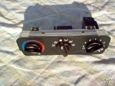

Купих си Форд Мондео 1,8 1995 г с климатроник. Оказа се че климатроника не може да управлява моторчето на вентилатора и то не върти при никаква настройка. След разглобяване се оказа че моторчето е здраво и работи при директно включване към акумулатора. При проследяване на кабелите стигнахме до един капкулован детайл с 22 крачета, което е някъкво управление. Ако се заобиколи този детайл и се върже преди него моторчето работи на максимална скорост. Явно проблема е от това устройство. Някой може ли да съдейства с информация как може да съм сигурен, че това е проблемния детайл и от къде и на каква цена евентуално може да се намери.

Сигурен ще си, когато сложиш новия модул и всичко работи както трябва. Потърси си такъв модул втора употреба по моргите и магазините. Ако не намериш, пробвай в някой магазин за авточасти да ти поръчат нов. Ако и това не стане, ще се наложи да бягаш в МП.
Първо провери каква е цената на нов модул в Мото Пфое и едва тогава почвай да търсиш такъв втора употреба.
купувай винаги с условието, ако не е от това, да върнеш закупената стока.
