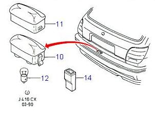

Мнение от DigiPro » 11 ное 2007, 13:33
С тънка плоска отверка подпъхваш отстрани между плафона и бронята и вдигаш нагоре. Държи се на нещо като щипки.

Благодаря, DigiPro
Мнение от bassist » 12 ное 2007, 05:33
Много ти благодаря, DigiPro
Признателност за схемата, благодарение на нея не се наложи да свалям бронята :-) Точно така е, като се извади плафона се изтеглят буксите на двата кабела, по-лесно е така, а под плафона има едно такова като капаче, пак с отверката само от едната страна и се отваря. От другата му страна върху метални пластини е крушката. Останалото - лесно. Досега не ми се е налагало подобно нещо, но човек се учи докато е жив, казват старите хора :-) Не знам как стои въпроса с фаровете, дано скоро не се наложи, но все някога и това ще се случи, тогава пак ще питам, да не тръгвам направо да бутам.
Та, на който друг му се наложи да сменя осветление на задния номер - крушката е 10W, Type 16. Продават ги навсякъде по бензиностанциите (предполагам). Аз взех комплект от 2 крушки на OSRAM от Еко петролиум против 1,79 лв.
