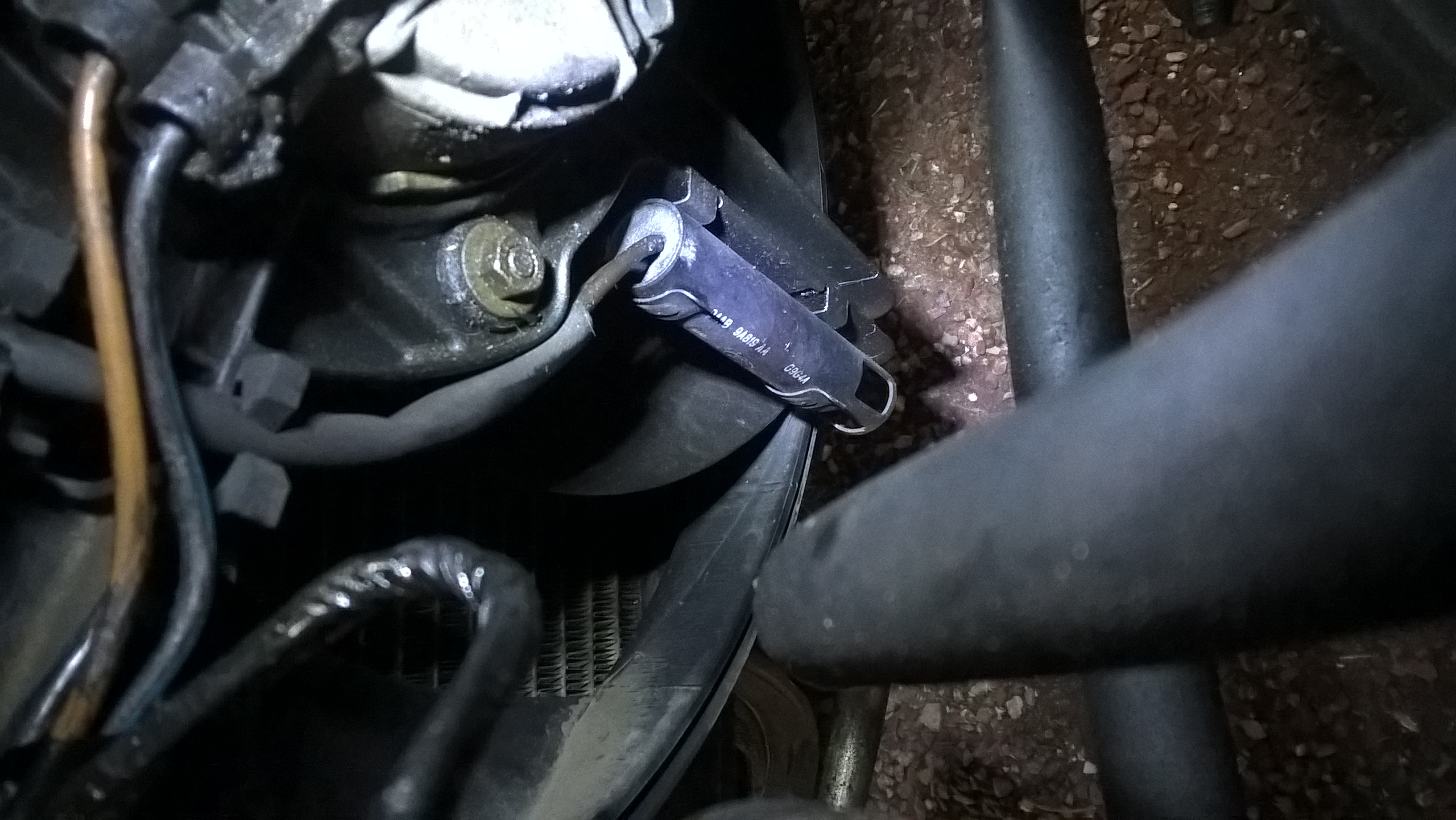

Колеги, нека и аз да споделя своя опит в същата ситуация с перката за охлаждане само, че при Фокус 1.6 Зетек, а не Ескорт. Колета загряваше и не включваше перката. Оказа се, че контакта между захранващия кабел на перката и самата перка беше неузнаваемо окислен (по медните повържности на контактните пластини имаше ярко синя патина)- изглежда, че контактите са били (някога) много обилно намокрени и се е образувал този окис, който е прекъснал захранването на перката. А, защо не е горял бушон в тази ситуация, не мога да отговоря- може и да е горял, но няма как да попитам итлианската бамбина, дето е карала колата преди мен.
Решението се оказа просто: режат се кабелите пред мъжката и пред женската част на контакта, оголват се и хубаво се зачистват жичките и се съединяват по цветове, после една яка изолация с изолирбанд и работата заспива. Естествено, за да се направи по-интелигентно е необходимо да се сложат нови контактни букси, но това е въпрос на свободно време и желание.

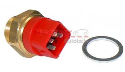

Изравям тази стара тема, за да потвърдя написаното от Ivcho_7 относно термоконтактора , който той нарича датчик.
Става дума за тази част, която се навива в голямото водно съединение свързващо термостата и радиатора в горната му страна.
Купих чисто нов - този от снимката, марка METZGER и беше дефектен ! Разбира се, това разбрах след куп проби и губене на време. Малко по-долу инструкция как да го пробвате.

- този термоконтактор с 4 клеми т.е. два кръга (две температури на отваряне) посочен по-горе на снимката,

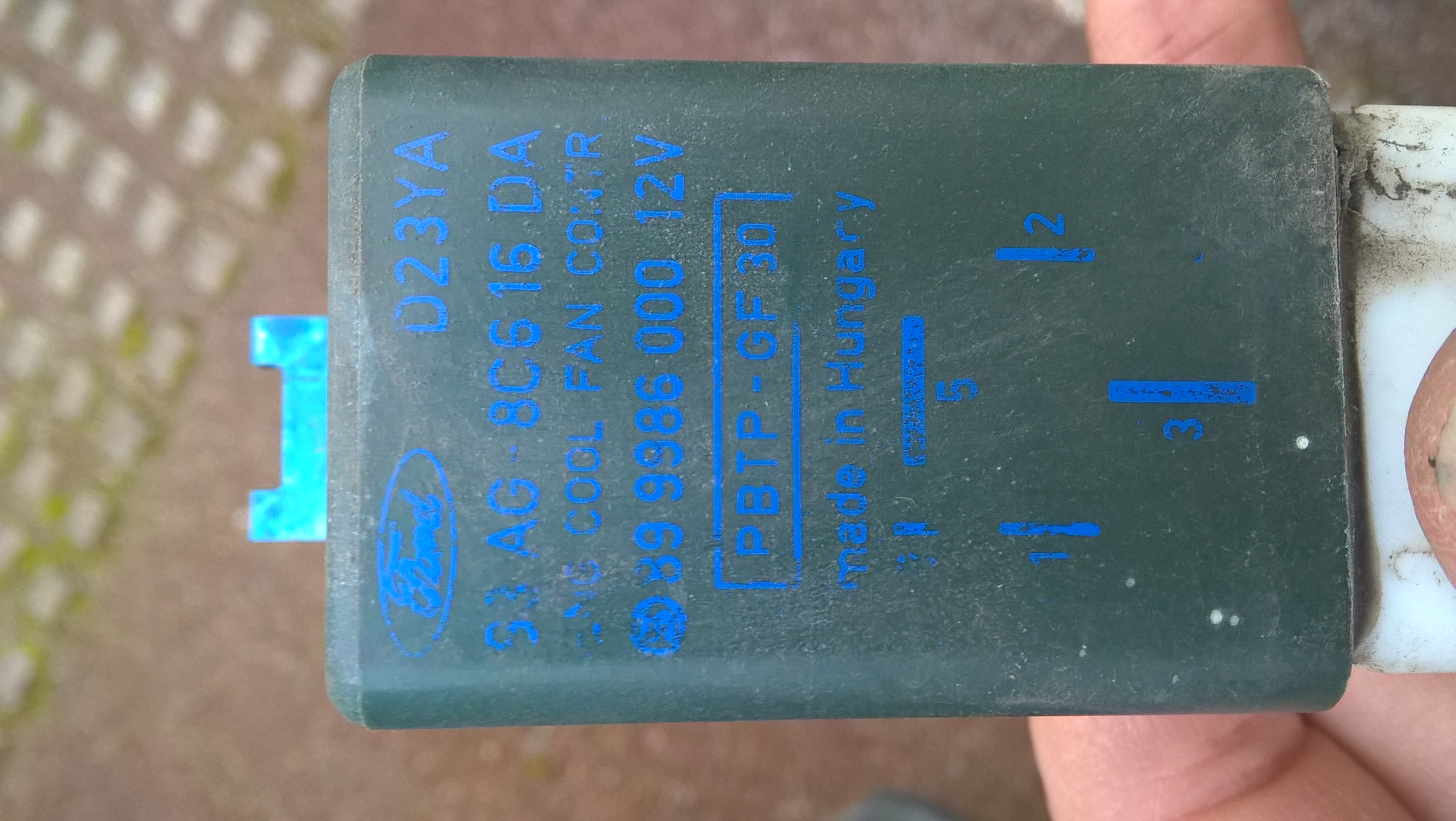

- термичното съпротивление за 1ва скорост на вентилатора, за което говори Ivcho_7 с код 9A819 AA C9G4A , което се намира закрепено на коша на радиатора,
- зеленото реле, което се намира зад акумулатора,

Термоконтакторът има четири клеми респ. два термични кръга. Температурата на отваряне на всеки кръг е различна за различните разновидности на Форд Ескорт. Така че това трябва да видите номера на частта, която е монтирана на вашия автомобил. При мене температурите на двата кръга са 95/90º и 100/95º.

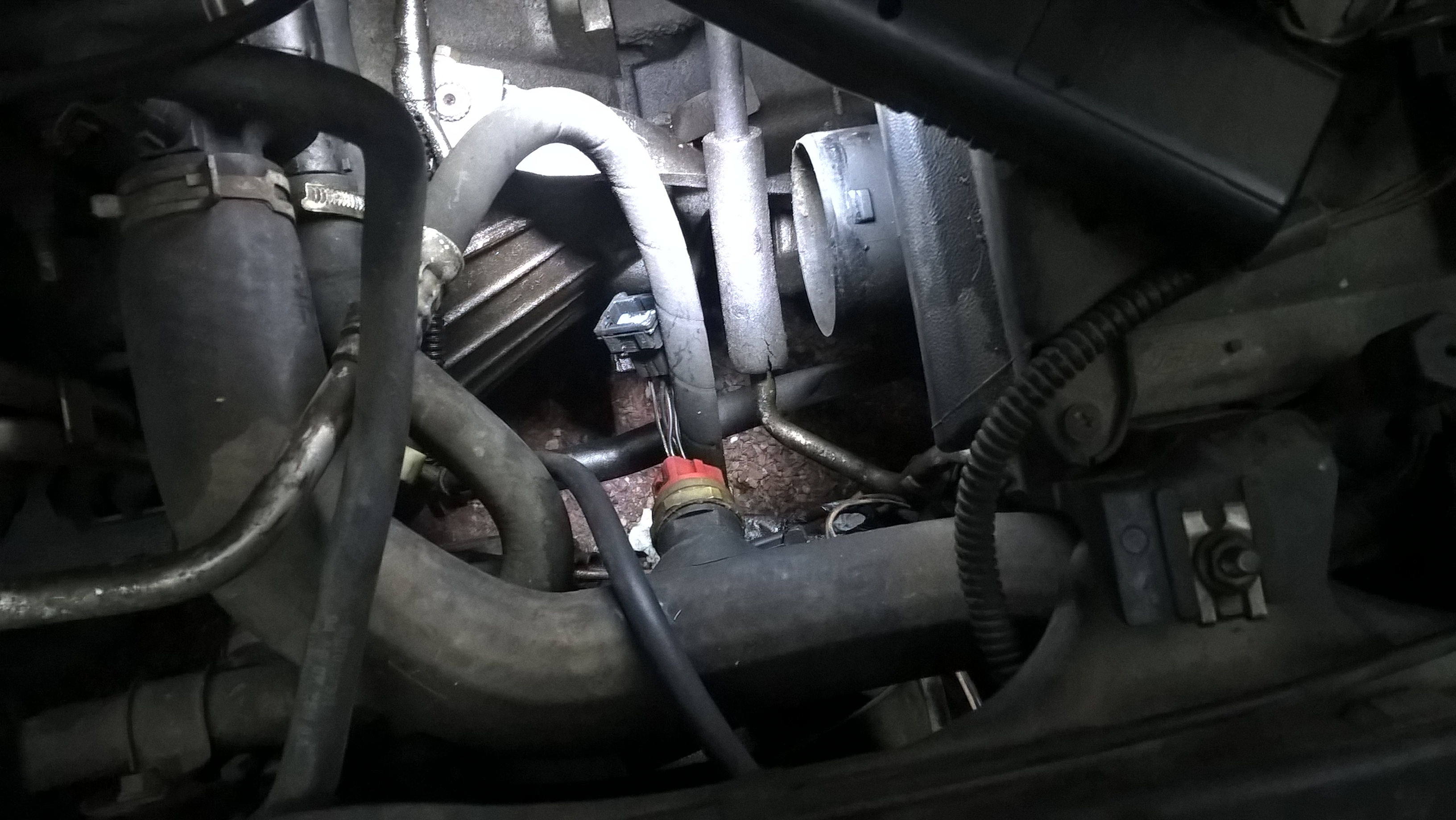

- след това, откачате буксата на термоконтакторът и с два кламера свързвате на късо четирите кабела (вижте по-горе снимката - точно това правя). Релето трябва да "чукне" и вентилаторът да се завърти (разбира се, ключът на таблото трябва да е на контакт, двигателят не е необходимо да е запален).

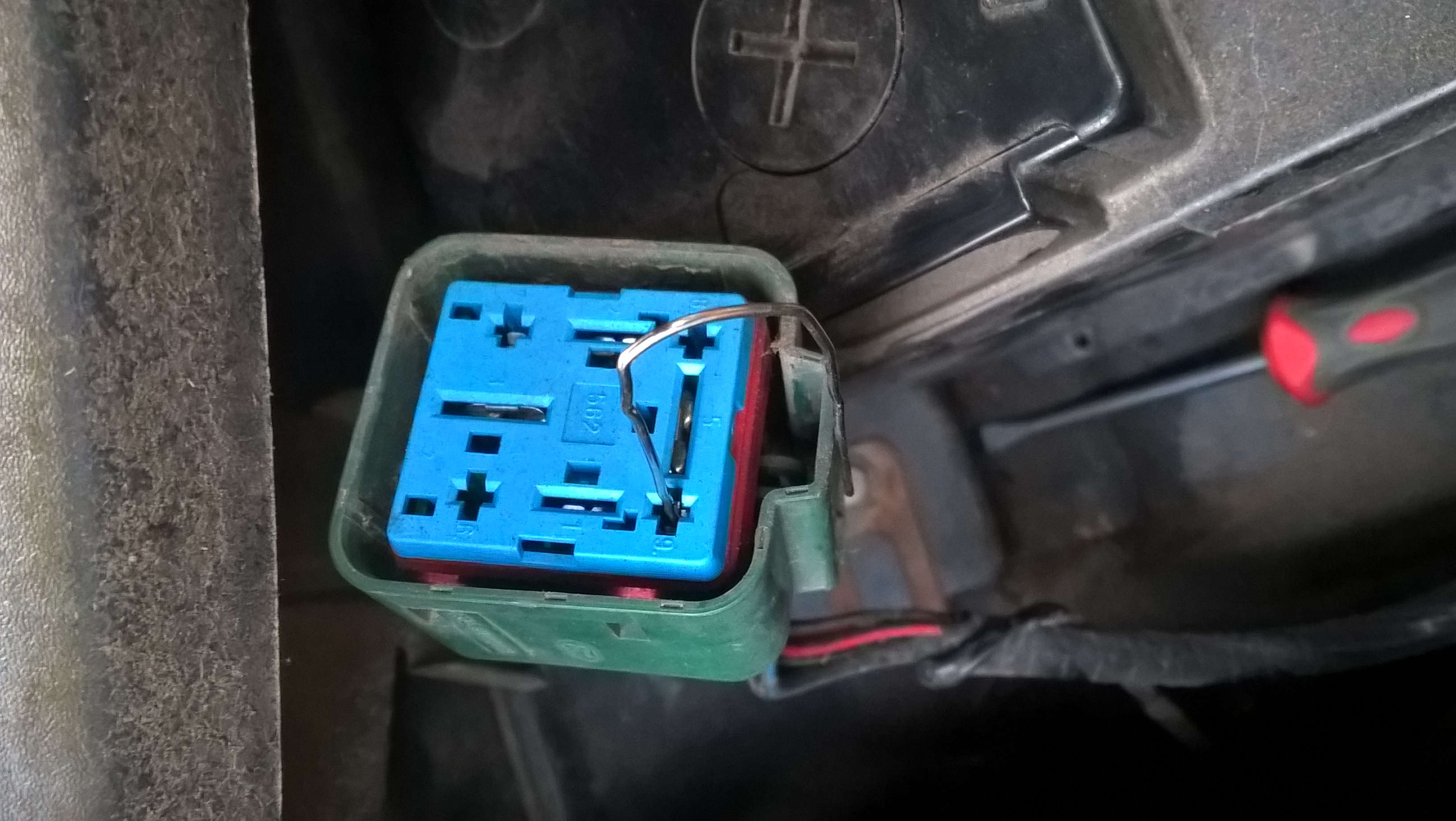

- Ако не чуете "чукване" и вентилаторът не се завърти, проверете релето. Mахнете го и дайте на късо с дебела жица двете широки цепки в основата (стойката) на релето - вижте горе на снимката ( не обръщайте внимание пъхнатия кламер на снимката. това е друг тест, който правя. не там трябва да се пъхне дебелата жица, а в двете широките цепки, които са перпендикулярни една на друга). Вентилаторът трябва да се завърти. Ако се завърти, значи релето ви е изгоряло. Това е най-често срещаното. Ако обаче вентилаторът не се завърти, тогава вероятно моторът на вентилатора е изгорял. Но преди да купувате нов, проверете го директно като подадете директно 12 В на клемите на двигателя на вентилатора, защото може да има прекъсната жица, оксидирали клеми и т.н.

Може и на място, без да се сваля, след като колата загрее и стрелката почти стигне до червено. Но е доста неудобно, защото клемите не се виждат и трябва да се напипват и е играчка да се нацелят добре две по две. А и може да се парнете някъде по горещите части на колата.
По-лесното е да свалите термоконтактора и да направите теста във фурната. Изисква се ключ 29 и ключ 23 за "контрата" (ако не се държи контра, има опастност от скъсване на водното съединение) . Разбира се охладителната течност ще изтече. Mоже обаче с пластмасово шише от минерална вода, с отрязана гърловина , подложено под термоконтактора, да се пробвате да я съберете.
