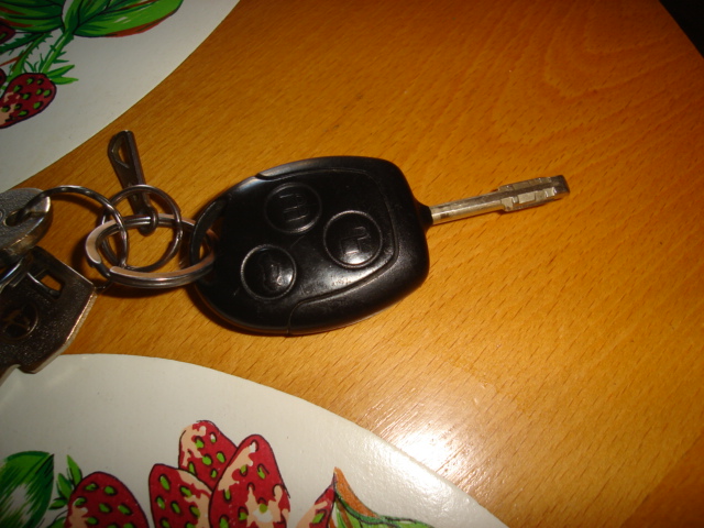

Здравейте!Колата ми е с фабрично дистанционно(няма аларма),оня ден натиснах да отключа-не стана номера,после през деня пак,и пак..помислих,че батерията е за смяна и я смених-същото положение,никакъв признак на живот
.Знаете ли,откъде може да е проблема??Ето снимка на ключа:

Здравей! На бушонното табло ОТЗАД има един единствен бушон,май номер 53 ли беше не помня.Той отговаря за централното ти

Отвори дистанционното и с лупа огледай спойките на бутоните.

А като заключваш с ключа, заключва ли всички врати, или само конкретната ?
Ако не работи цялото централно, провери горепосочения предпазител.
За спойките също е хубаво да се провери. Ако имаш приятел с осцилоскоп, лесно ще разбереш дали дистанционното работи.
Има и вариант да трябва само да обучиш дистанционното, но не мога да си обясня как би могло да го "забрави".

Централното работи,отключва и заключва всички врати,но ключа няма лампичка.Мерси за съветите,утре ще пробвам и ще проверя предпазителите!antipower написа:А като заключваш с ключа, заключва ли всички врати, или само конкретната ?

Щом ти работи централното значи няма какво да търсиш във бушоните трябва да си обучиш ключа!canevplamen написа:Централното работи,отключва и заключва всички врати,но ключа няма лампичка.Мерси за съветите,утре ще пробвам и ще проверя предпазителите!antipower написа:А като заключваш с ключа, заключва ли всички врати, или само конкретната ?

Да както го е написал ако ти беше изгорял бушона централното нямаше да бачка като затваряш с ключа.

Колега,малко късно видях темата,но и аз имах този проблем.canevplamen написа:Здравейте!Колата ми е с фабрично дистанционно(няма аларма),оня ден натиснах да отключа-не стана номера,после през деня пак,и пак..помислих,че батерията е за смяна и я смених-същото положение,никакъв признак на живот.Знаете ли,откъде може да е проблема??
Откачи акумулатора за 10 минути,и го вкючи пак.
При мен стана!
Преди това носих ключа на ключар,да проверя дали излъчва сигнал.
Ако не си решил проблема, пробвай! Нищо не губиш!/Освен,че ще трябва да въведеш кода на радиото/
Успех!
PS.Веднъж обучен ли е ключа,не може да загуби настойки,освен ако не го деактивираш при настойка на нов ключ.Много е важна стъпка 3 от обучаването на ключ!
След натискането на някой бутон на новия ключ и след това звуков сигнал,трябва да се натисне и бутон от стария ключ, защото модула ще запомни новия а стария ще се деактивира и няма да работи!

Мерси на всички за мненията и съветите,най-вече на колегата kosta69,изключих акумулатора за 10 мин.,след закачане на същия,дистанционното си работеше,дори радиото не се разкодира!
