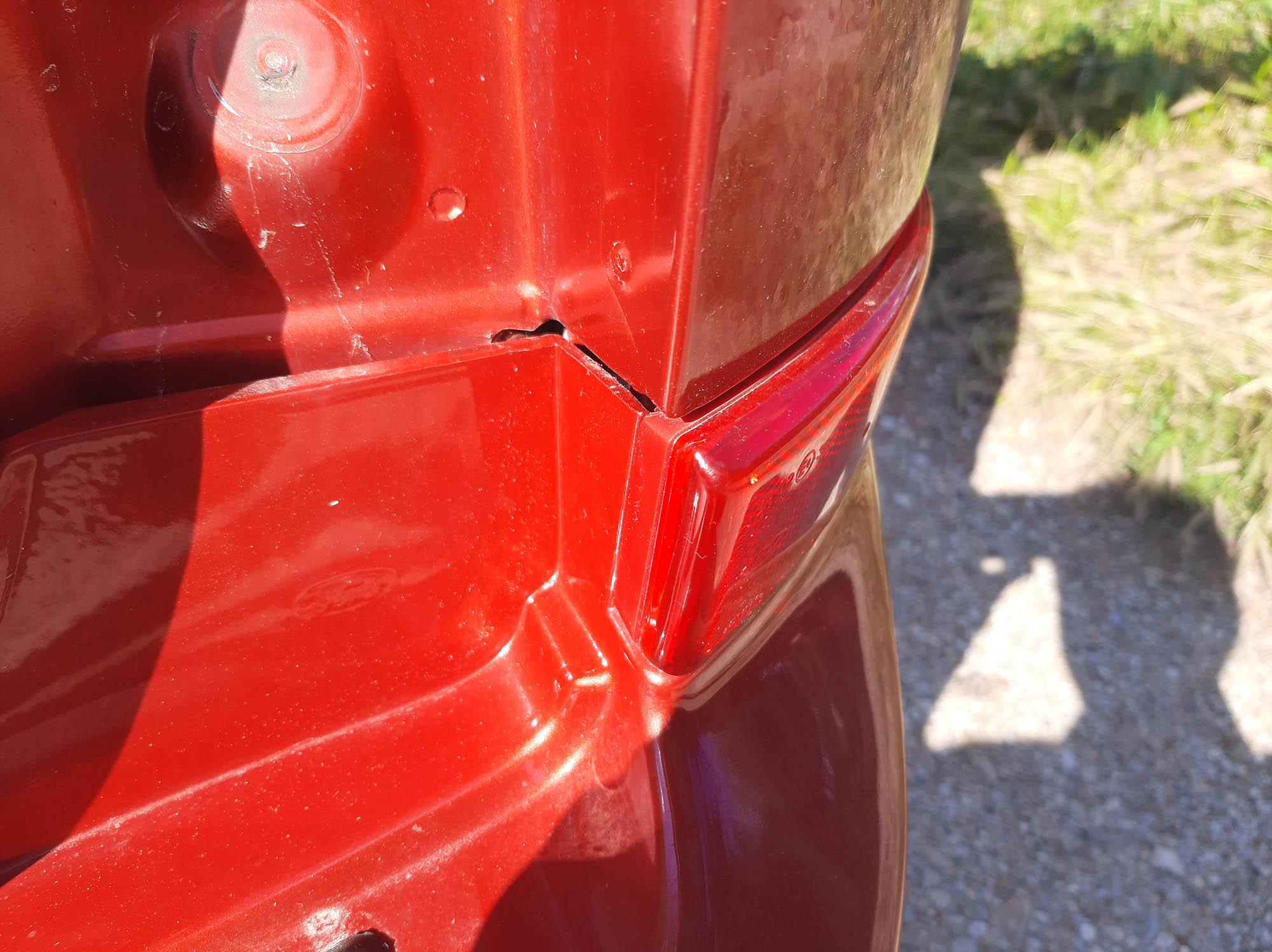

Здравейте, стърчат и ме дразнят, бронята е хваната хубаво, купих и нови светлоотразители и си мисля най-накрая да хвана бронята с рапидки и шайби за купето, вижте снимките. На повечето други такива Фордове също стоят така.

Нещо са те излъгали. Това стои все едно не е от тука. Или наистина не е, или е някакво мрачно менте.

1:1 са с оригиналните, които са с изпочупени щипки. Ако натисна бронята към колата и я хвана с винтове ще се приберат, но ми се щеше да разбера има по-грамотен начин. Според бояджията не може да се приберат повече без да хвана бронята с винтове.

Така стоят оригиналните.
Не виждам да имаш някакъв голям проблем. Може би бронята не е оригинална, или не е ремонтирана правилно, защото не съвпада точно с формата на светлоотразителя, но дори и да е така не се забелязва особено. Поне от снимките де.

Понаместих ги, сега стоят като твоите, но въпреки това ме дразни да са така, явно трябва да свикна. Бронята е оригиналната и е здрава, макар боядисвана само при мен три пъти.

Въпросните седят отворени от горния край, понеже, като се затвори капака на багажника, съвпадат с подгъва в долния ръб на вратата.
Установих го вчера, като се рових нещо в багажника и се сетих за тази тема.

Споко-няма лошо да използваш рапидки(не самонарезни!), но гледай да са с минимален диаметър, 2.5-3мм. Пробий с наполовина по-малък диаметър бургия, и преди да навиеш рапидките промажи тях, както и отвора, в който ще се навият с каквато ще да е боя, или силикон, за да не тръгне ръжда оттам, или поне да е след 10 години :wink:
