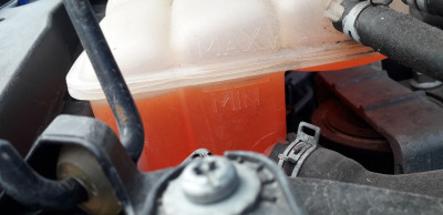

Миналата година (някъде средата на годината), когато бе обслужен автомобила в Мото-Пфое (включително и смяна на антифриза), нивото на антифриза бе между min. и max. Тези дни ми направи впечатление, че е на минимума в момента (студен двигател, на снимката).

И още нещо, което пропуснах-органичният (червен) антифриз не е добре да се смесва с неорганичния (син, или зелен).
П.С. М/у другото от снимката ми се струва, че смененият ти антифриз не е прозрачен, а някак мътен...или греша? Предишният сменен антифриз как изглеждаше, има ли осезателна разлика с новият?

Re: Смяна на антифриз?
Този на снимката е червено-оранжев... може би по-скоро оранжев, но не е мътен... стария беше доста по-мътен... с керемидено червен цвят...
Цвета е, точно, както го описа, но трябва да е съвсем прозрачен, ако е сменен изцяло, а не част излята и долят нов.
Много добре си направил, че си го сменил, защото добавките в антифриза, които в истинския не са малко се отделят след време и се утаяват, и започват да задръстват охл. система.
