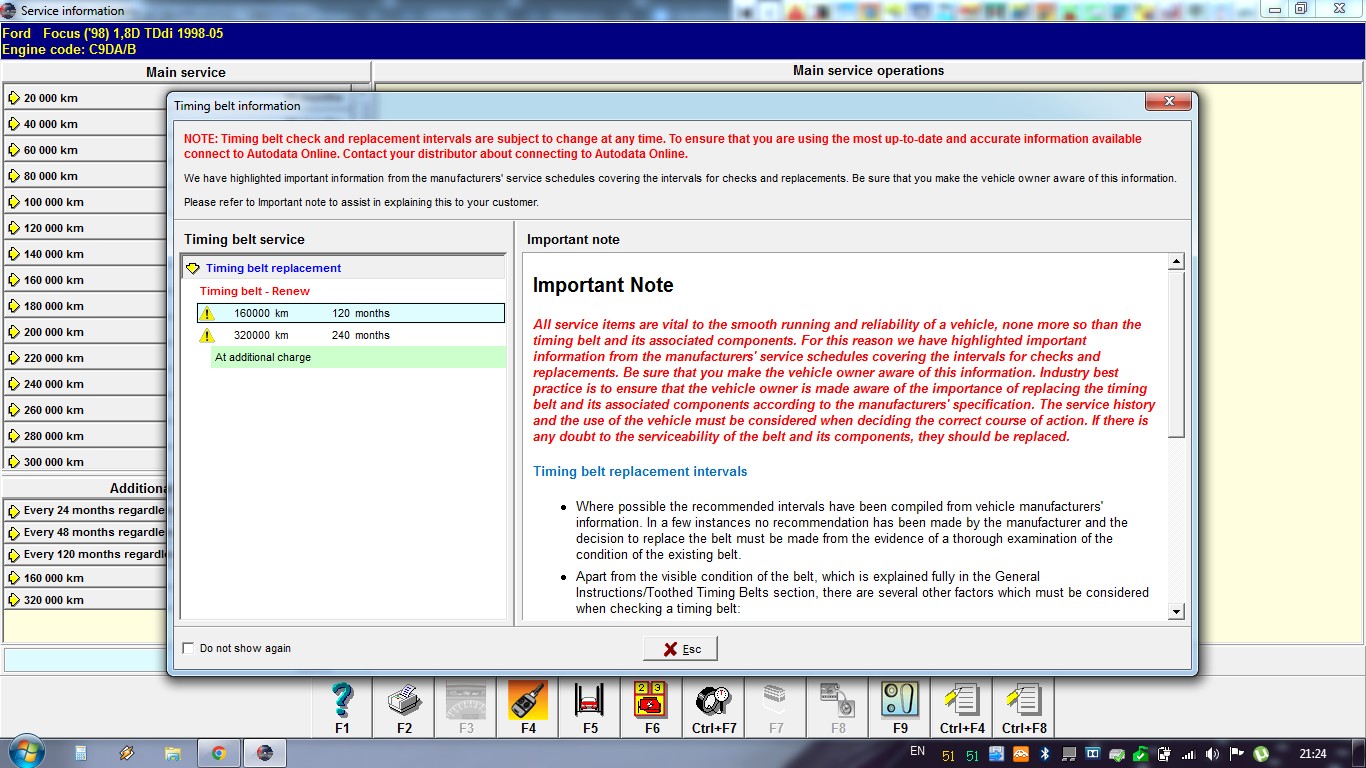

Иначе горното излезе на случаен принцип в AutoData, за 1,8 TDdI 66 kw / 90 к.с.

Линк няма как да приложа, понеже е програма на компа. Мога да направя някой друг screenshot.

хммм.... по VIN номер, според ford.7zap.com излиза, че колата е излязла от завода м. август 2002 г.
https://ford.7zap.com/en/car/42/?vin=wf0nxxgcdn2p63798
За август 2002 г. смяната е на 160 000 хил. километра или 10 години.
