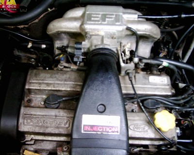

Май съм с пластмасови. Ама не разбирам много много, затова направих снимки.

Мнение от Brock » 05 авг 2005, 10:15
Мммммм дааааааааа - с пластмасови всмукателни колектори си :?
Същия мотор като на мойто мондео. Имаш два варианта - или слагаш газов инжекцион за >1400лв. *00149* или си поемаш риска като мене и си слагаш конвенционална газова за ~600лв. и си *00143* и се *00134* да не гръмне, така че да ти счупи колекторите.

Вземи с нещо метално и чукни върху тях и ще разбереш какви са

Да, пластмаса. Е, значи варианта на Брок, според мен. Газовия инжекцион хем е скъп, т.е. според мен си заслужава при кола изминаваща повече от 70 000 км. на година, хем също не може да гарантира 100% липса на бум...
Така че аз на твое място бих избрал конвенционална с повечко кихалки и това е.
