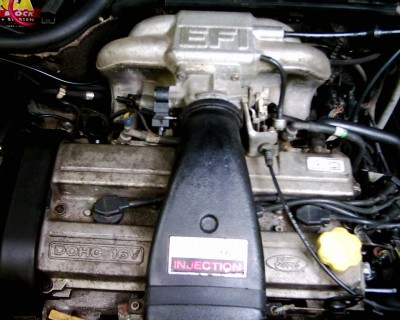

Извинявам се, че сигурно вече темата се е обсъждала, но много се притеснявам с пуста газ дали няма да прецакам количката. Та значи въпросът ми е има ли някой Ford Escort 1.6 16V от 97-ма година който да си е слагал газ и да е доволен? И какво трябва да представлява газовата уретба? В смисал обикновенна ли трябва да е или някоя с повече екстри. Също така Фордът ми е комби та ако някой сподели как е сложил газова бутилка на комби ще съм му благодарен.

Е все пак не си написал дали твоя двигател е с метални или с пластмасови колектори.
Казвам това, защото съм виждал Ескорти 1997-ма, 1.6, 16кл. и с единия и с другия тип, явно месеца на призводство и кога на тази производствена линия са свършили старите двигатели и са почнали новите е от значение. Просто надникни под капака.
Ако е със металните колектори си ок., ако си с пластмасовите, на твой риск, по почина на Брок.

Благодаря ви много за отговорите. А може ли да ми кажете какви са тези колектори и каде се намират? Че под капака е някаква лудница. Има всякакви траби, маркучи, пласт маси и т.н. Аз по принцип знам, че колекторни траби се казва на трабите през които излизат изгорелите газове от цилиндрите (поне на трабанта е така) и тук ли е същото? Иначе фордът е от края на 97-ма година произведен. Даже е регистриран за първи път март 98-ма та затова ми го продадоха за 98-ма година автомобил.

Да, пластмаса. Е, значи варианта на Брок, според мен. Газовия инжекцион хем е скъп, т.е. според мен си заслужава при кола изминаваща повече от 70 000 км. на година, хем също не може да гарантира 100% липса на бум...Brock написа:Мммммм дааааааааа - с пластмасови всмукателни колектори си![]()
Същия мотор като на мойто мондео. Имаш два варианта - или слагаш газов инжекцион за >1400лв. *00149* или си поемаш риска като мене и си слагаш конвенционална газова за ~600лв. и сии се
да не гръмне, така че да ти счупи колекторите.
Така че аз на твое място бих избрал конвенционална с повечко кихалки и това е.
Койте нИ рискува нИ пИчели!

Ще ми поясниш ли какво ще рече това конвенционална с повечко кихалки, че нищо не вдиавам?acj написа:Така че аз на твое място бих избрал конвенционална с повечко кихалки и това е.
Благодаря на всички за отговорите. Ако трябва да съм честен сега се уплаших повече
А какво ще рече това бум? Какво се получава в действителност и какви са пораженията?
