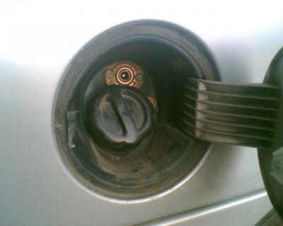

И аз така колега..greek написа: Снимки -....не останаха дребни за цифрово апаратче
Бутилка 20 литра българска, натъпкана и в без това малкият багажник на фиестата..
Клапан, някакъв турски измислен..
Сонда, някаква турска измисленна.
Изпарител, някакъв турски измислен.
Ключе, полуавтоматично ловато (естественно че не съм го копувал, един не му хареса как работи, на мен ми харесва, ууу че дай го насам като не ти харесва)
Траян Савов:
Траян Савов:
