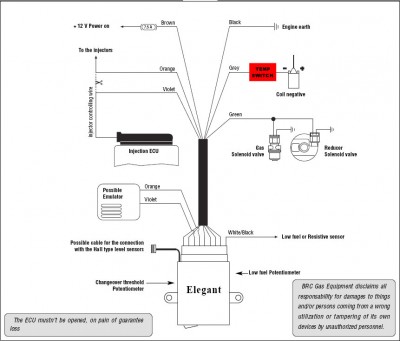

Интересува ме дали е възможно и КАК да се включи термодатчик къв всеки ключ ГАЗ-БЕНЗИН с автоматично преминаване на газ?
Става въпрос за подобно нещо:
Служи заподаване на информация за подходяща температура на двигателя и изпарителя за работа на ГАЗ, предназначено е за монтаж с комутаторите за ГАЗ-БЕНЗИН.
Монтира се на корпуса на изпарителя, и се свързва към комутаторите ГАЗ-БЕНЗИН. При работа в автоматичен режим на превключване на комутаторите ГАЗ-БЕНЗИН датчика подава информация за благоприятен температурен режим /+40C толеранс ±3C/ на изпарителя за преминаване на ГАЗ.

Та затова се интересувам дали някой го е правил и знае как става - та да не си блъскам главата. Но ако никой не отговори, ще взема да си отворя ключа и да го разгледам подробно, за да реша как да го "излъжа"

Датчика се закрепва/залепва върху изпарителя. За да функционира, колата трябва да е моно или пълна инжекция, а ключа да е автоматичен - при мене са налице и двете.

Без да съм специалист си мисля, че връзката трябва да ти е на пътечката/ите, които активни в положение на ключа "автоматично"...
Но докато го пиша това се сетих, че момента на преминаване се командва от датчик (кабел) за оборотите...така че ако на тази линия е включен твоя датчик и след достигане на определената му температура сработи....би трябвало това да означава, че вече си на газ
