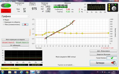

Мнение от elmarr » 04 май 2015, 09:21
Ето и графиката на настройката.Според вас нормална ли е.
