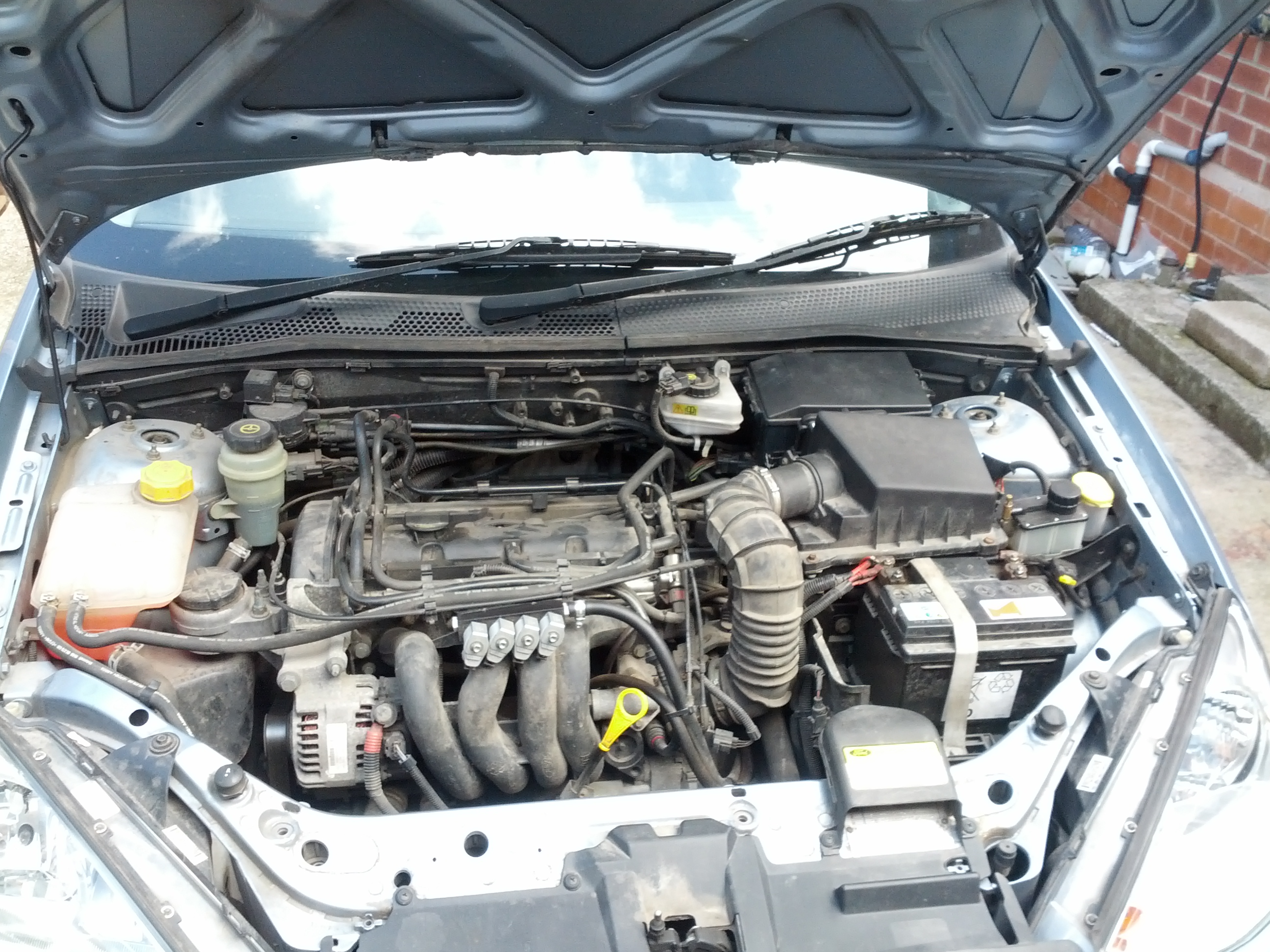

Колеги,моля за съвет; Карам Фокус 1.6 Zetek SE 2004г (стария модел) с ГИ Фобус 4 монтиран преди около 2 години и 23000 км. Общо колата от нова е навъртяла около 90000 км . Досега не съм правил никаква поддръжка по газовото защото един колега , който също кара с Фобос ми каза че до 30000км нищо не трябва да се прави . Сега съм в Англия от за 2 седмици и от преди 1000 км колата ми прави проблем: Пали си нормално на бензин но като се прехвърли на газ зумера веднага започва да писука и колата се връща на бензин. Като стигне работна температура я прехвърлям ръчно на газ и в по-вечето случаи работи нормално, но по някога се налага да повтарям операцията. Смених въздушния филтър и филтъра между изпарителя и рейката а филтърчето на клапана на изпарителя само го продухах защото не мога да намеря такова тук. Но проблема остава. Свещите са сменени преди 6000 км. Има ли нещо друго което мога да направя тук в Англия или да я карам на бензин до майстора в България. Прикачих няколко снимки които се надявам да помогнат. Благодаря предварително!

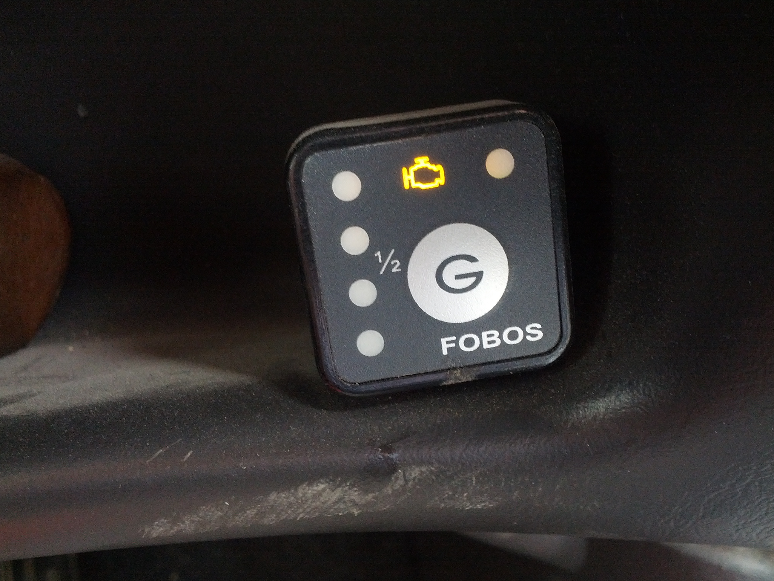

Пропуснах да кажа че когато газовото стана на 10000 км светна и още свети лампата на ключето за превключване газ-бензин. Аз предположих че тя показва наближаващ сервизен интервал.

Колега когато дадеш контакт наколата погледни какъв цвят мига или свети копчето.
Ако мига залено ок,ако постоянно севети зелено не добре,ако свети червено или нещо друго пак не добре.
Дай инфо какво свети

До koinov_bg: мига зелено.

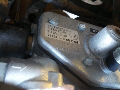

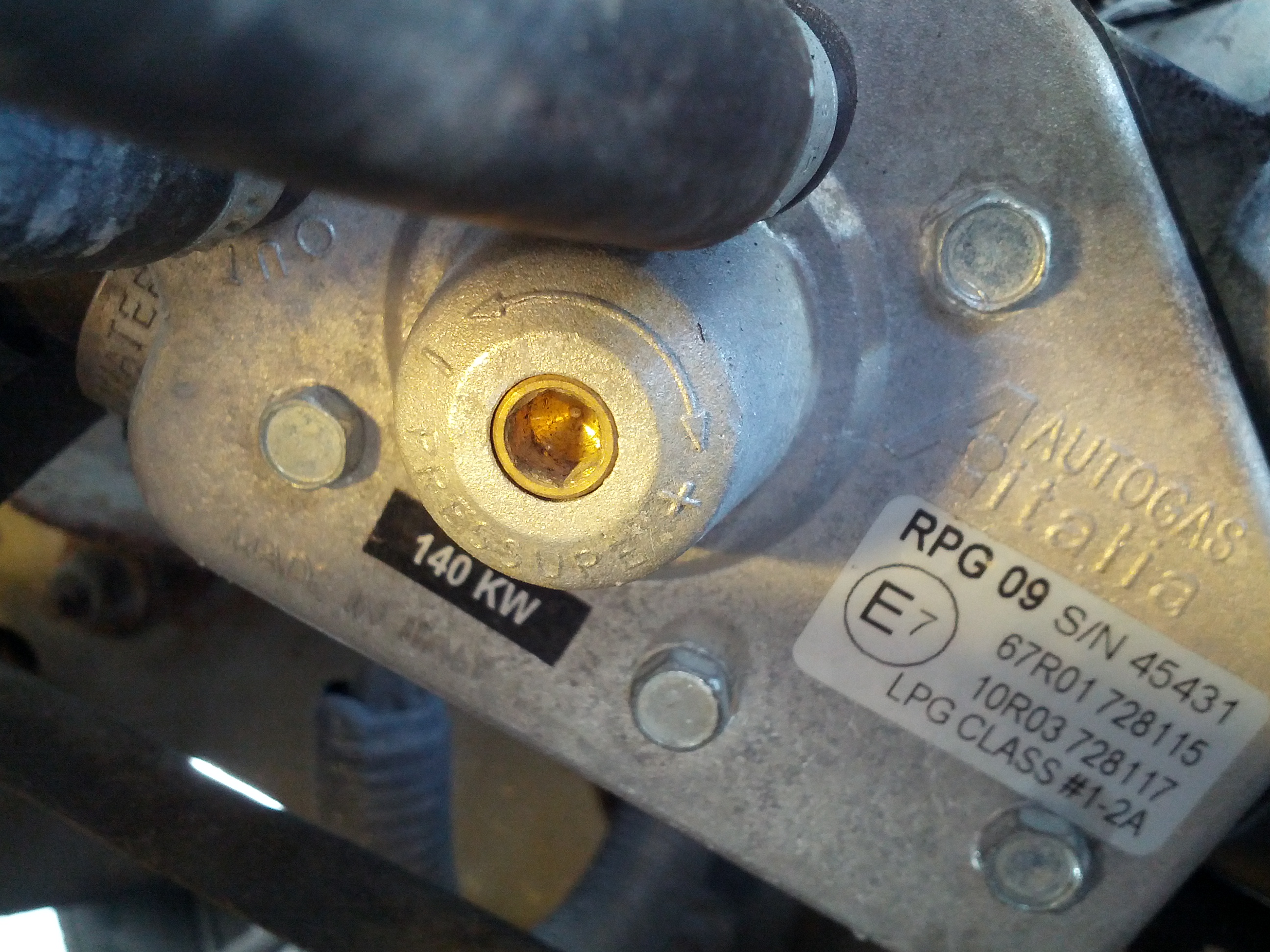

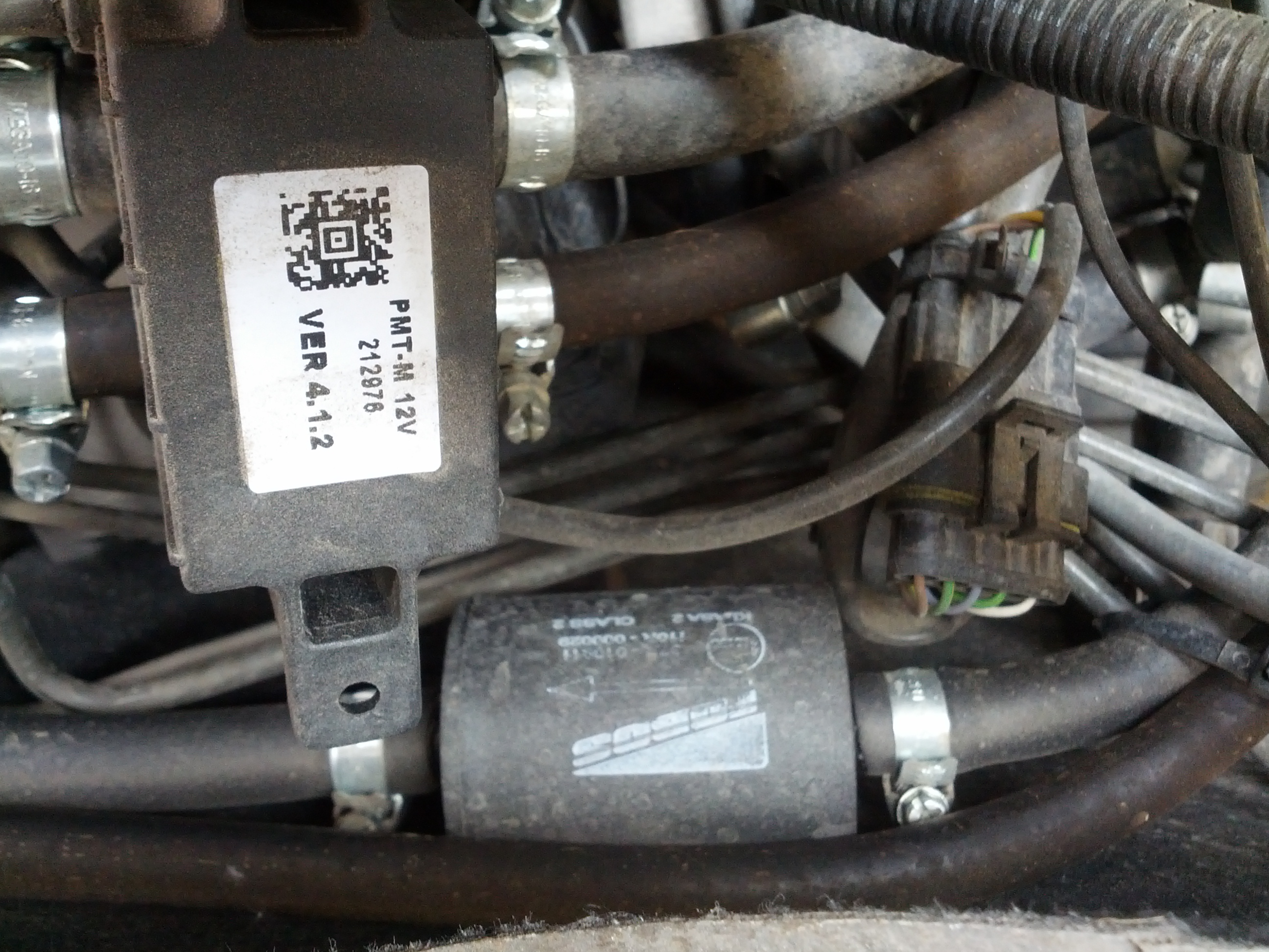

Колеги, днес проверих куплунгите - всичко изглежда наред но проблема остава. Забелязах че на изпарителя има един винт който както изглежда е за регулране на налягането. Спомних си някъде четох че с времето мембраните на изпарителя си губят еластичността и си мисля може би трябва да завъртя този винт малко. Но не знам нито колко трябва да бъде налягането, нито как се измерва. Има ли някой съвет за това?

Налягането се мери чрез програмата за диагностика. Работното налягане на тези изпарители е в диапазона 950- 1800 bar.
Програмата има опция за измерване на номинално налягане.
Мери се на празен ход на ниски обороти.
То се получава като от налягането, което изпарителя доставя на рейката се извади map (подналягането, разреждането,вакуума в смукателните колектори).
Номиналното налягане трябва да е в работния диапазон на изпарителя, като зависи от това с какъв диаметър дюзи си и какви бобини на рейката.
Налягането в рейката и така нареченото номинално налягане (диференцилно още казано) трябва да вървят успоредно , без пропадания по юежду си. За целта програмата за диагностика има осцилоскопи, на които може да гледаш кога, какво става с всяко едно налягане.

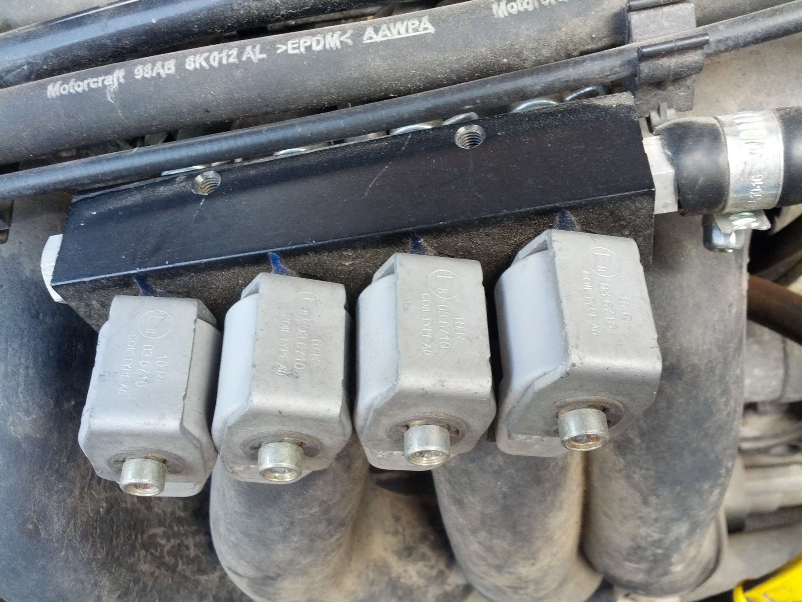

Проверих всички бобини на инжекторите; те си дават нормално съпротивление 2.5 ома.

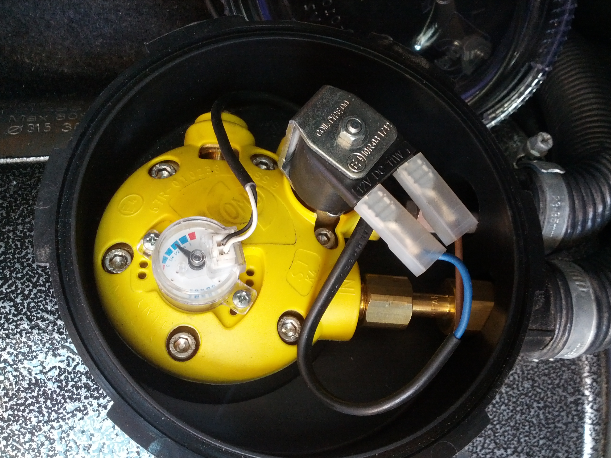

Колега, провери дали ти работи газовия клапан на бутилката. Чува ли се отчетлив звук при отваряне на клапана?

Да, клапана на бутилката се чува отчетливо.

Колега, според мен щом ГИ включва при загрял двигател -проблема е в датчика за диференциално налягане - напръскай буксата с контактен спрей, но не пипай винта на изпарителя, защото ще стане по-лошо.
