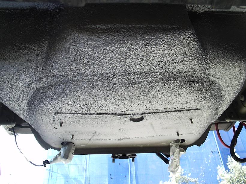

ето малко идеи за място на газова бутилка на S мах ....тук в Германия както видях режат този издаден малък багажник и я поставят от долу като от горе дупката я затварят с ламарина и така покрива така и така завишените изисквания, от земята трябва да има по закон тук 13 см отстъп
casparcho
Мнения: 28
Регистриран: 30 окт 2009, 16:30
Модел на автомобила: Ford Mondeo
Re: Колеги може ли един съвет за S max
Мнение от casparcho » 12 юни 2016, 00:24
още варианти
