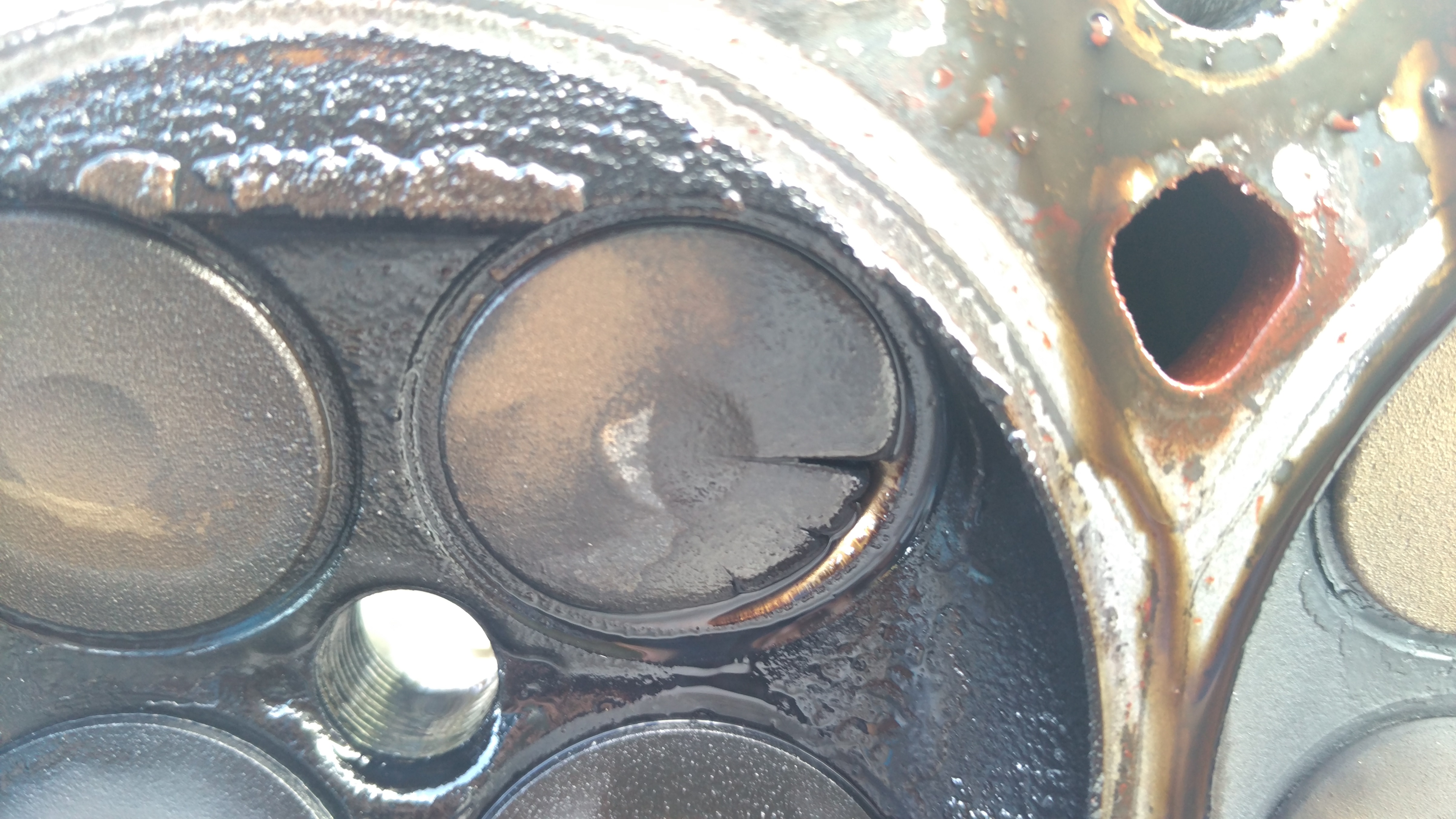

Не ми е приятно, но трябва да пиша в тази тема!
Прегорели клапани на 1,25 фиеста 2015г на 56000км пробег (35000км на газ).
Не съм очаквал толкова скоро да се случи това! Какво мога да направя по въпроса, за да се избегне прегарянето или поне да се удължи пробега? Проверка на хлабините на 25000км дали ще свърши работа? Омаслител за клапаните не ме кефи като идея!

Регулирай си правилно газовата уредба. При работа с бедна горивна смес, температурата на изгорелите газове е по-висока и очевидно, на по-новите коли клапаните не издържат (не ги правят като едно време). Икономиите водят до допълнителни разходи - слагаш газова ефтинджос, не може да се настрои правилно, радваш се на малък разход а после ти се реве от цената на ремонта.Tas4o написа: ↑07 юни 2017, 21:34Не ми е приятно, но трябва да пиша в тази тема!
Енергийната плътност на бензина и пропан-бутана е 1.32:1 (34.2 MJ/l : 26 MJ/l), т.е. ако колата ти не харчи с 32% повече литри газ от колкото бензин - уредбата не е правилно регулирана. По-малък разход = непълна мощност + икономия със завършек като твоя, по-голям = падат стотинки през ауспуха (излишни пари).
Омаслителят е плацебо - тъй или иначе, всмукателните клапани се охлаждат от постъпващият въздух и тъй или иначе, през изпускателните минават само изгорели газове с висока температура. Mitsubishi GDI моторите (и някои други с директно впръскване) да не би да имат омасляване на клапаните, като бензина не минава през тях, ами влиза директно в цилиндъра?

Газовата смятам, че е правилно настроена. Дългосрочните тримове са около +2,5%, което си е в норма, а газовата карта препокрива плътно бензиновата, единсвено при високи обороти, при пълна газ леко е богата. Разхода на бензин смесен беше 9,5, на газ 11,5/100
п.п. Прегорелия клапан е само на трети цилиндър, което ме навежда на други мисли...
- OgiDogi
- Мнения: 2048
- Местоположение: Сливен
Дългосрочните може да са 0% и въпреки всичко, на всяко ускоряване да влизаш в диапазон със силно обеднена смес. При градско каране непрекъснато имаш ускорявания и ако на празен ход или с поддържани обороти е направена настройка за около 0%, сещай се в ускорение колко в + отиват корекциите, за да вдигнат LTFT с 2.5%.Tas4o написа: ↑07 юни 2017, 22:40Газовата смятам, че е правилно настроена. Дългосрочните тримове са около +2,5%, което си е в норма, а газовата карта препокрива плътно бензиновата, единсвено при високи обороти, при пълна газ леко е богата. Разхода на бензин смесен беше 9,5, на газ 11,5/100
11.5 : 9.5 = 1.21 - Тримове в "+" и разход на газ само 21% повече от бензин = бедна горивна смес. Просто, физиката и математиката няма как да ги излъжеш.

Аиде да ви наплаша и аз : ГОРЯТ. Кой не вярва, днес в сервиза свалям глава на Рено Меган Сценик 2.0 8V с два изгорели клапана. Колата е с газов инжекцион.
Темата е много обширна.
Причините за горене са :
различното гориво
регулирането на клапаните
начално състояние на двигателя.
Газта има друга скорост на горене и друга температура на изходящите газове, поради това стопля повече изпускателния клапан. При бедна регулировка това е още по-зле.
Изводи: газовия инжекцион следи режима да е винаги в стехиометрична смес и намаля риска от прегряване и изгаряне на клапан. За обикновенна уредба е важна регулировката на газ анализатор, diesel1.6 го е казал на една тойота се начупиха клапани, поради много бедна смес на газовото нагласена от "майстор" .
Клапаните на автомобили с кобиличен механизъм се регулират най-често на 10 000 кМ.
Клапани с пулове на 20 000 .
Ненавременната проверка на хлабината и нейното регулиране влошава лягането на клапана в леглото и отвеждането на топлината от него, особенно когато е с газова.
Извод: най- издръжливи са вариантите с хидравлични повдигачи.
Началното състояние е най-трудната тема. Ако споменем такситата, то те са купени нови и им е ясен старта. Ако са с газов инж. нямат възможност за намеса в реглажа, а и работят в почти идеален режим в смисъл почти с постоянна температура, щото рядко се гасят. Това помага за голям пробег изобщо и до ремонт!
За кола втора употреба, километрите са колкото ти кажат ( обикновенно 120 х ) и е с неясна поддръжка. Идвали са ми веднага след закупуване за обслужване с 0 ( нула ) хлабина на някой клапан!!! То не му трябва газ да изгори!
Конкретното Рено е минало 56 х.кМ след газификация без да са погледнати клапаните и резултата е на лице.
Относно системите за смазване на клапаните, газаджиите имат списък за колите за които се налага да се сложи. Но ... Факт имам на поддръжка Фокус, клиента отказал добавката за смазване, на 20 х.кМ реглаж клапани и вече 70 и отгоре оцелява.
Стана дълго и поучително, ама идват клиенти и плачат че газта им унищожила клапаните, а нехаят за поддръжката.
