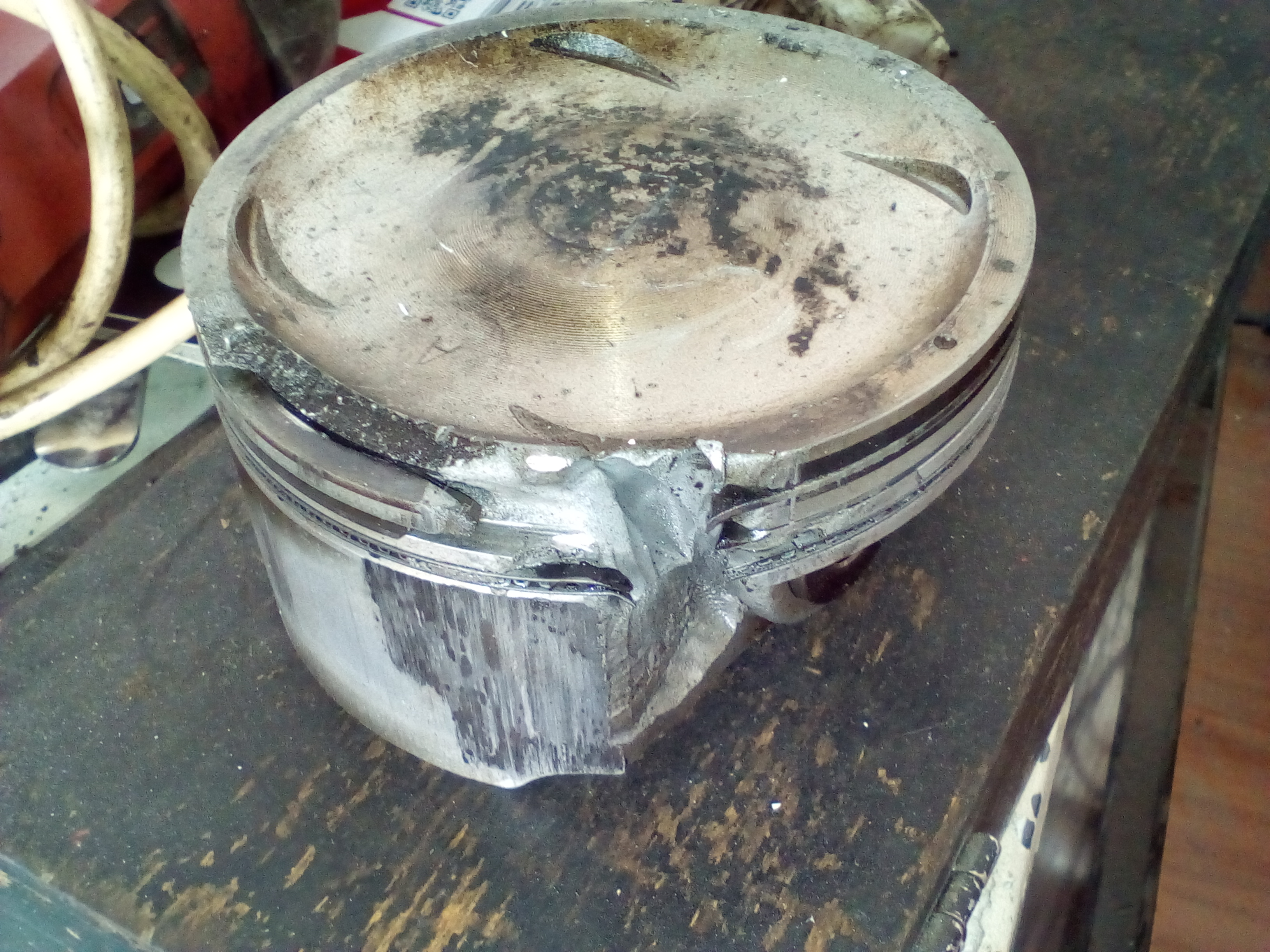

Не само клапани горят от неправилна смес.
И не само при Форд, това е на Субару.
А още по-страшно нещо съм виждал (нямам снимка) при Дизел с лошо ремонтирана дюза. Там липсваше половината бутало, клапаните и леглата, всичко беше все едно е стопено с Оксижен.

Аз за това пиша, макар някои разбирачи да не вдяват. На темата просто трябва да и се смени името. Защото е смешна. Едва ли не, само форд горят клапани от LPG. И то, само в този форум. Щото в другия подобна тема не съм срещал. Или там не ползват LPG...

И аз това се питам?Само тук се набиват подобни страхове и то подкрепени със снимков и друг доказателствен материал.От една година имам Форд и мога да кажа, че това е здрава, надеждна,лесна и евтина за поддръжка машина и не заслужава подобно отношение.
