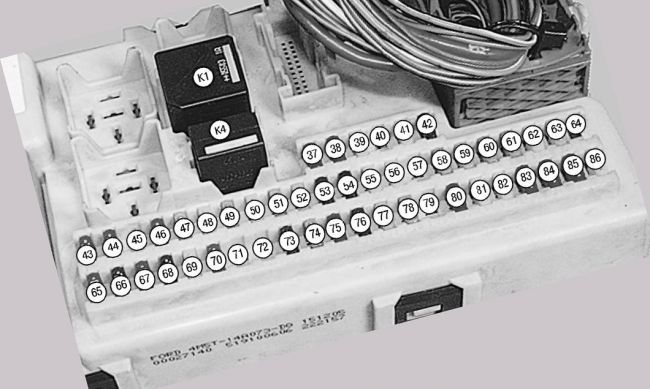

aspasia написа:
30 юли 2025, 09:15
Ето му и на Английски https://fuseandrelay.com/ford/focus-2.html релето си е точно в морният отсек!
Ако трябва да бъдем честни, в този линк има два варианта на кутия, в която се намира релето на горивната помпа и в двата случая тя/то е в купето. В същите кутии е и предпазителят на помпата.
Може да се приеме, че в даден момент производителят е променил местоположението на релето или, че в някой от линковете информацията е невярна.
Знам всички вицове за Форд :D

Да наистина има две релета сега погледнах има малка разлика преди фейслифта от 2008 релето в купето е с маркировка К4 и бушон 51 ама едва ли проблема е с релетата щом помпата върти.

Помпата трябва да се провери дали прави необходимото налягане. Ако го прави, се продължава с проверки по пътя на горивото докато стигне в цилиндрите. Ако не го прави, трябва да се оправи първо този проблем и след това да се проверява за съпътстващи такива.
А защо се завъртяхте покрай това реле. Помпата трябва да се пробва с директно захранване към нея. Ако всеки път сработва, се мери и налягането ѝ. Ако не сработва всеки път, се сменя.
