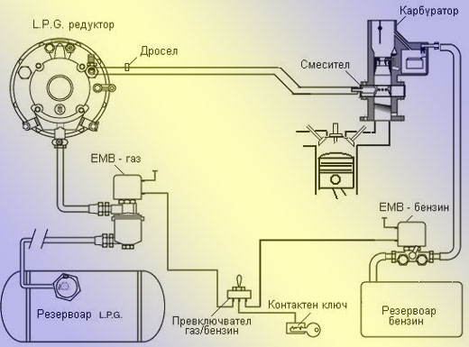

АГУ първо поколение
Това са класическите автомобилни газови уредби, състоящи се от резервоар за гориво (втечнен газ LPG), електромагнитни вентили за газ и за бензин, превключвател газ/бензин, редуктор-изпарител и смесител.

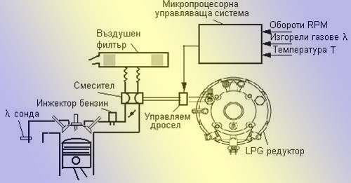

АГУ второ поколение
Този вид автомобилни газови освен компонентите на класическите АГУ от I поколение съдържат още електронен блок за управление (най-често микропроцесорен), който в зависимост от температурата, от честотата на въртене на коляновия вал и от състава на изгорелите газове управлява чрез малък стъпков двигател състава на гориво-въздушната смес, постъпваща в цилиндрите на двигателя. В резултат от оптимизирането на съотношението гориво / въздух се подобрява изгарянето и значително се намаляват вредните емисии в изгорелите газове.

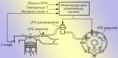

АГУ трето поколение
При автомобилните газови уредби от III поколение се осъществява директно впръскване на газовото гориво (газов инжекцион). Освен резервоар за гориво, електромагнитни вентили и превключвател газ/бензин, съдържат още редуктор, горивен дистрибутор (газов разпределител), газови инжектори и електронен блок (микропроцесорна управляваща система).
