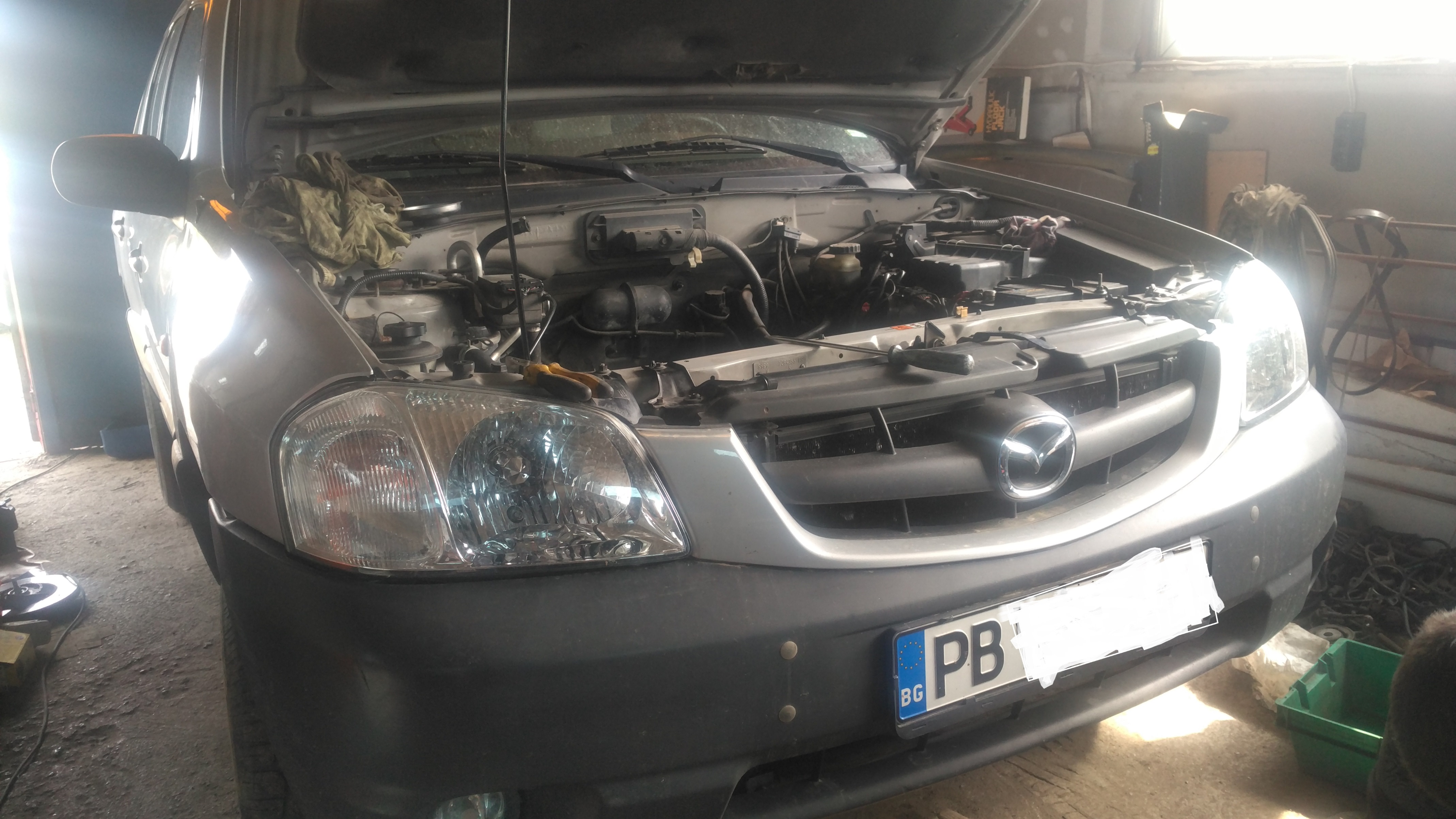

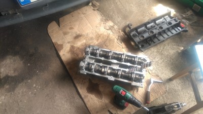

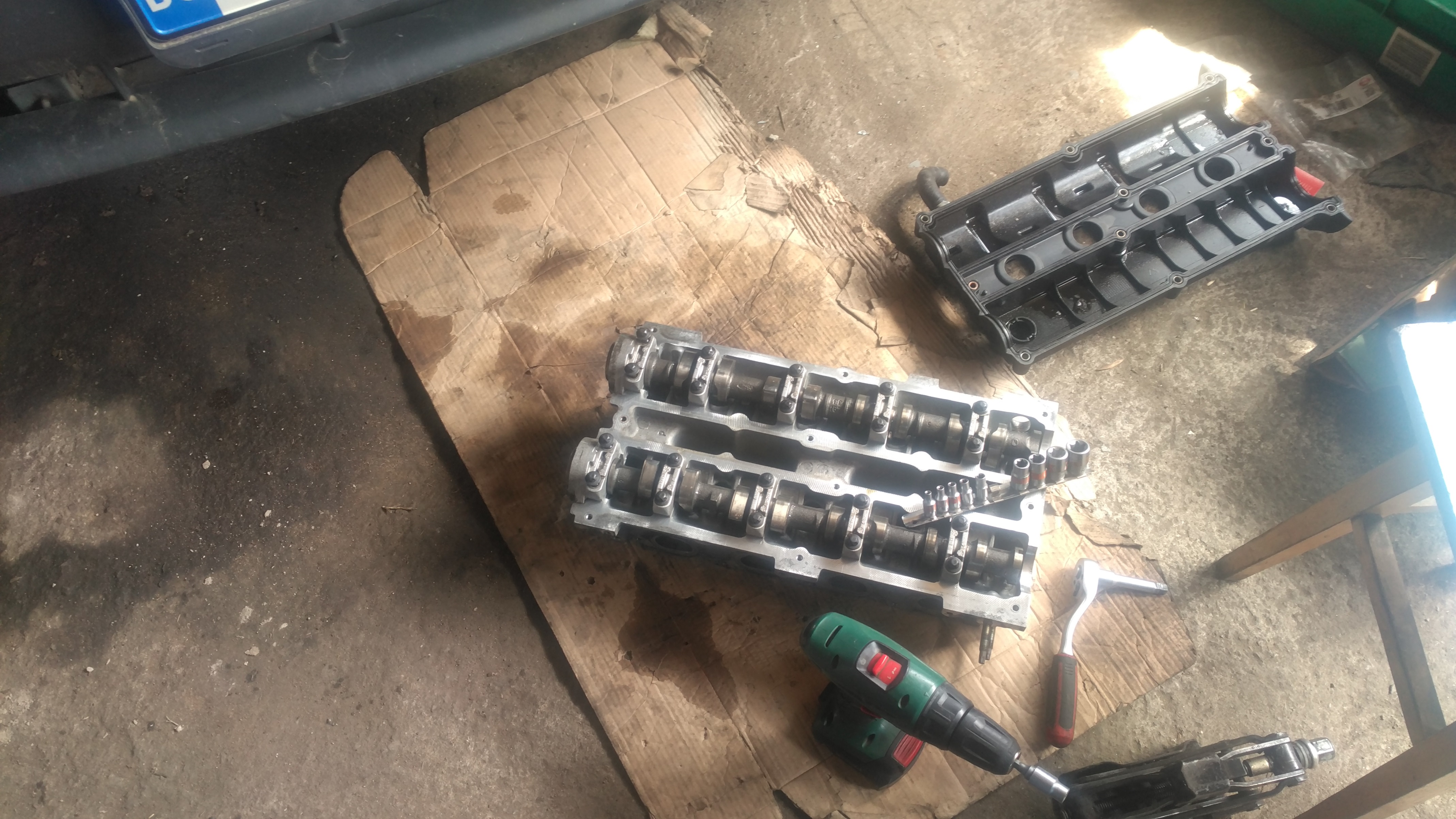

Познахте, Мазда!
Вижте регистрацията, дойде с изтърбушен катализатор, една чанта свещи и кабели и невървяща машина. два клапана сдали багажа.
И не е чувал за реглаж клапани.
Поздрави.

собственика на Мазда 6 , на която си публикувал снимките , че с тази газова рейка, дето е монтирана на деигателя му нищо хубаво не го чака. Съвсем скоро след реглажа на клапаните ще се видите пак. Защо , и сам може да си отговориш. Поздрави.
Не съм газаджия, ти явно си, така че сподели притесненията за рейката.
Мнение от ЯЛТА » 19 апр 2018, 23:53
fordmaniac написа:
19 апр 2018, 23:05
И добре би било да кажеш че предишния собственик е полицай.......... Полицаи и военни не ремонтират, само карат и се надяват.
