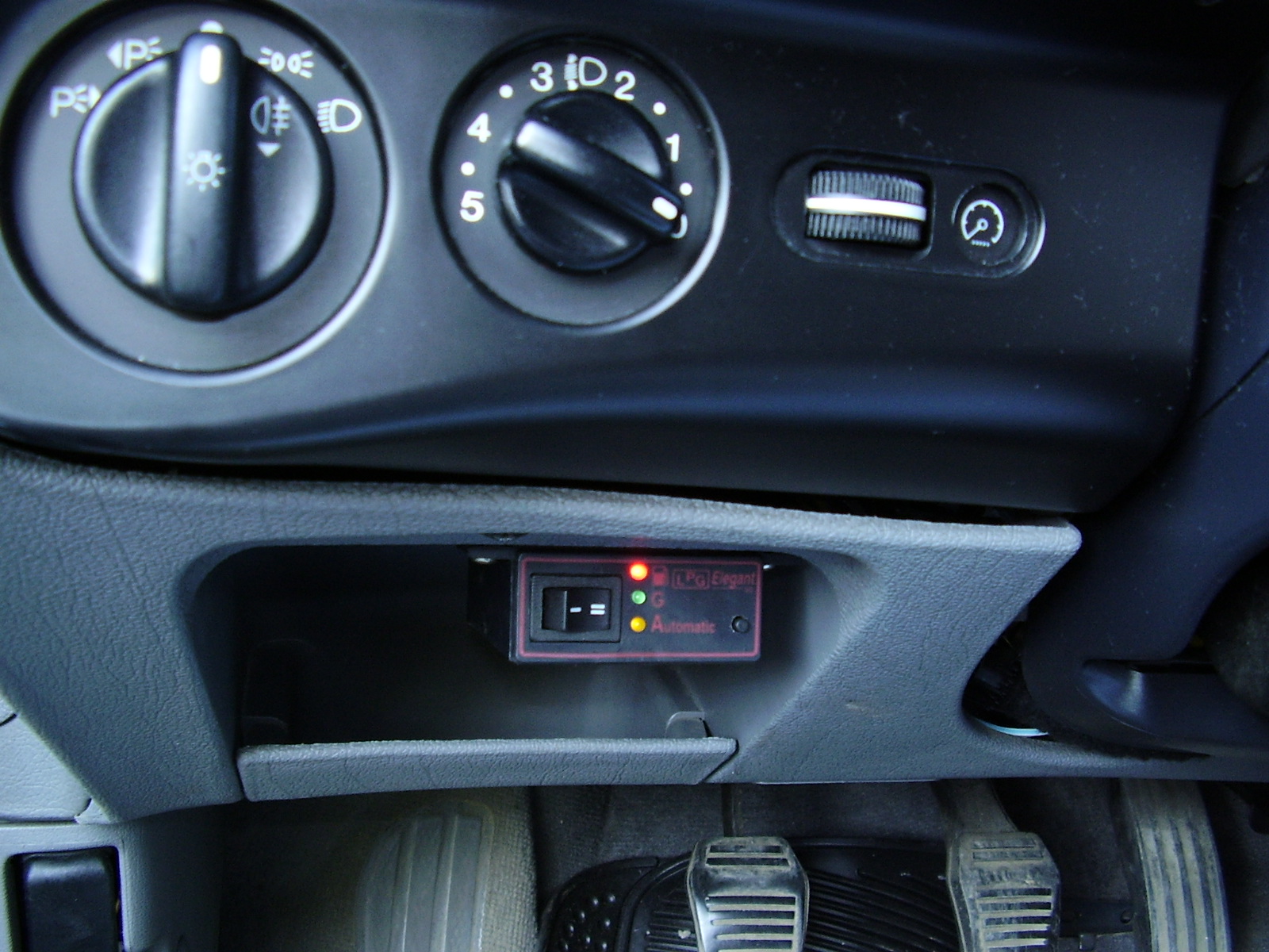

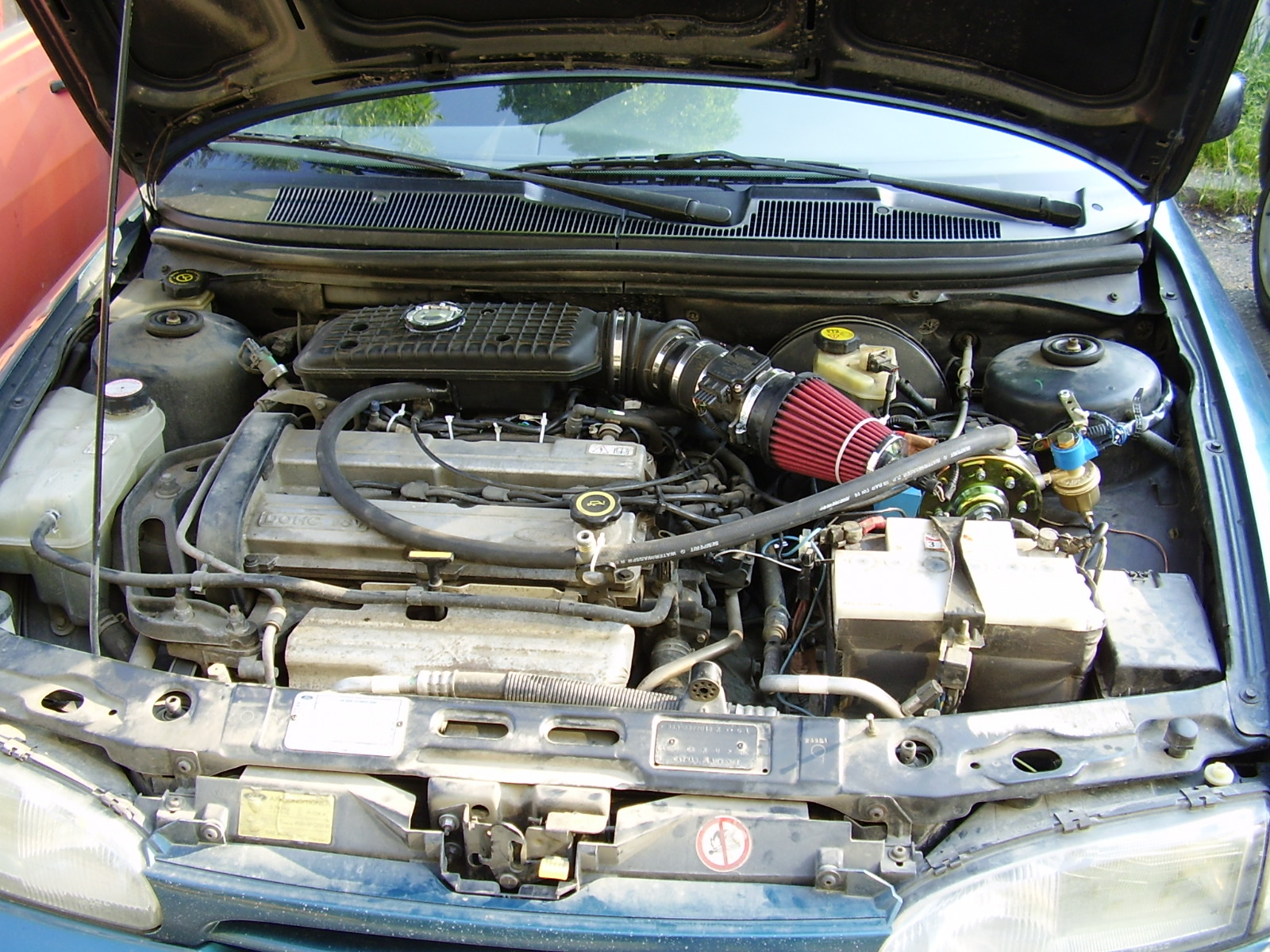

Хайде аз да съм първия тука ;-)
Мондео комби - 94г.
Двигател - 1,6 / 16V / 90к.с.
Газова уредба - ловато - нормална
изпарител - ловато вакуумен
ключ - електронен
бутилка - кръгла на местото на резервната гума
външно зарядно, монтирано на задната броня под капачката на бензиновия резервоар
емулатор на дюзите
спортен филтър
предпазни клапи: една на кутията и една преди MAF сензора
Разход на газ: още не знам

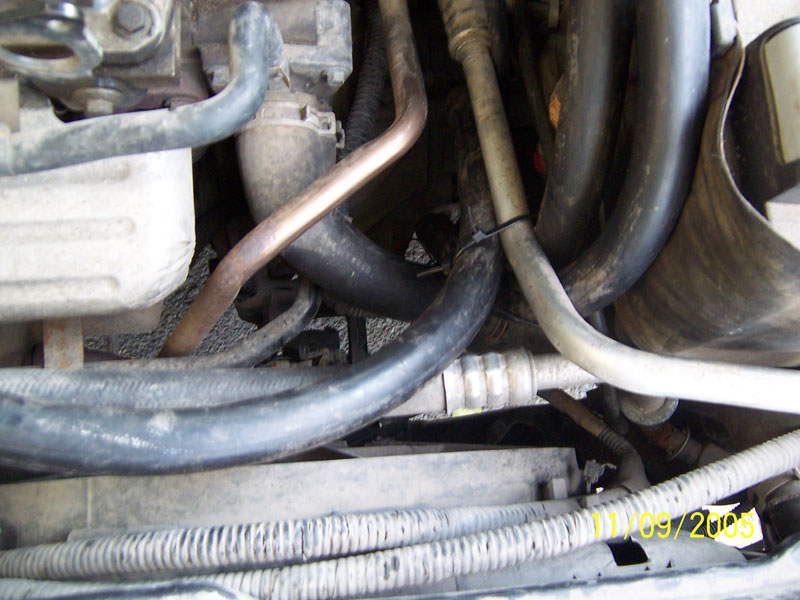

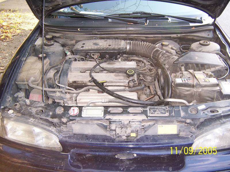

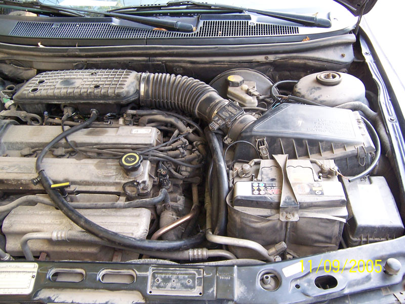

Газова за Мондео
Днес намерих време да снимам и обработя снимките на това как са ми монтирали газовата. ако имате коментари - давайте да ги обсъдим

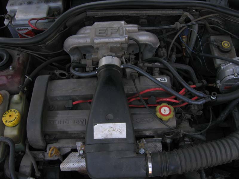

ескорт - 90г.
Двигател - 1,6 EFI 105 к.с.
Газова уредба - emmegas
изпарител - emmegas(електрически)
ключ - електронен (автоматичен)
бутилка - цилиндрична 40 л. (пура)
външно зарядно, монтирано на задната броня до капачката на бензиновия резервоар
емулатор на дюзите
предпазни клапи: една на кутията и една на пласмасовата (въздушна) тръба
