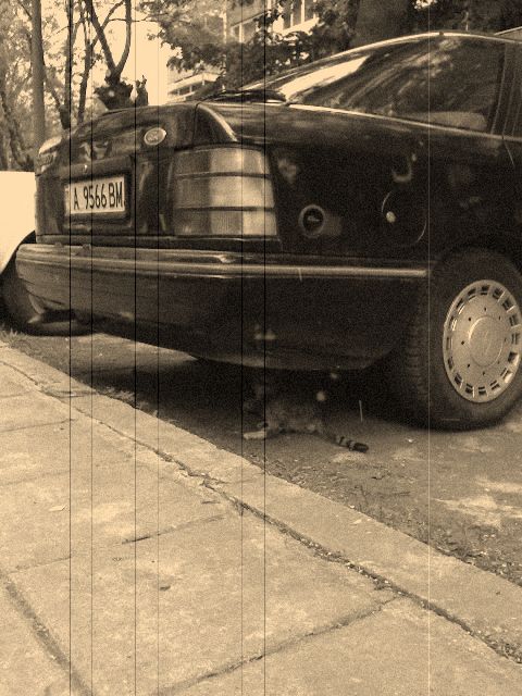

Моят форд има заводско газово-/а дали е така/.Нивомера ми показва коичеството на бензина или газта зависи на какво карам.Изпарителя ми е ВИАЛИ с отделна от него плочка в която има вакум-мембрана.Има и /о ужас/сериозно окабеляване.Е има ли нещо подобно по пътеките на Р.Б.????
отляво е за газ а другото -бензин
