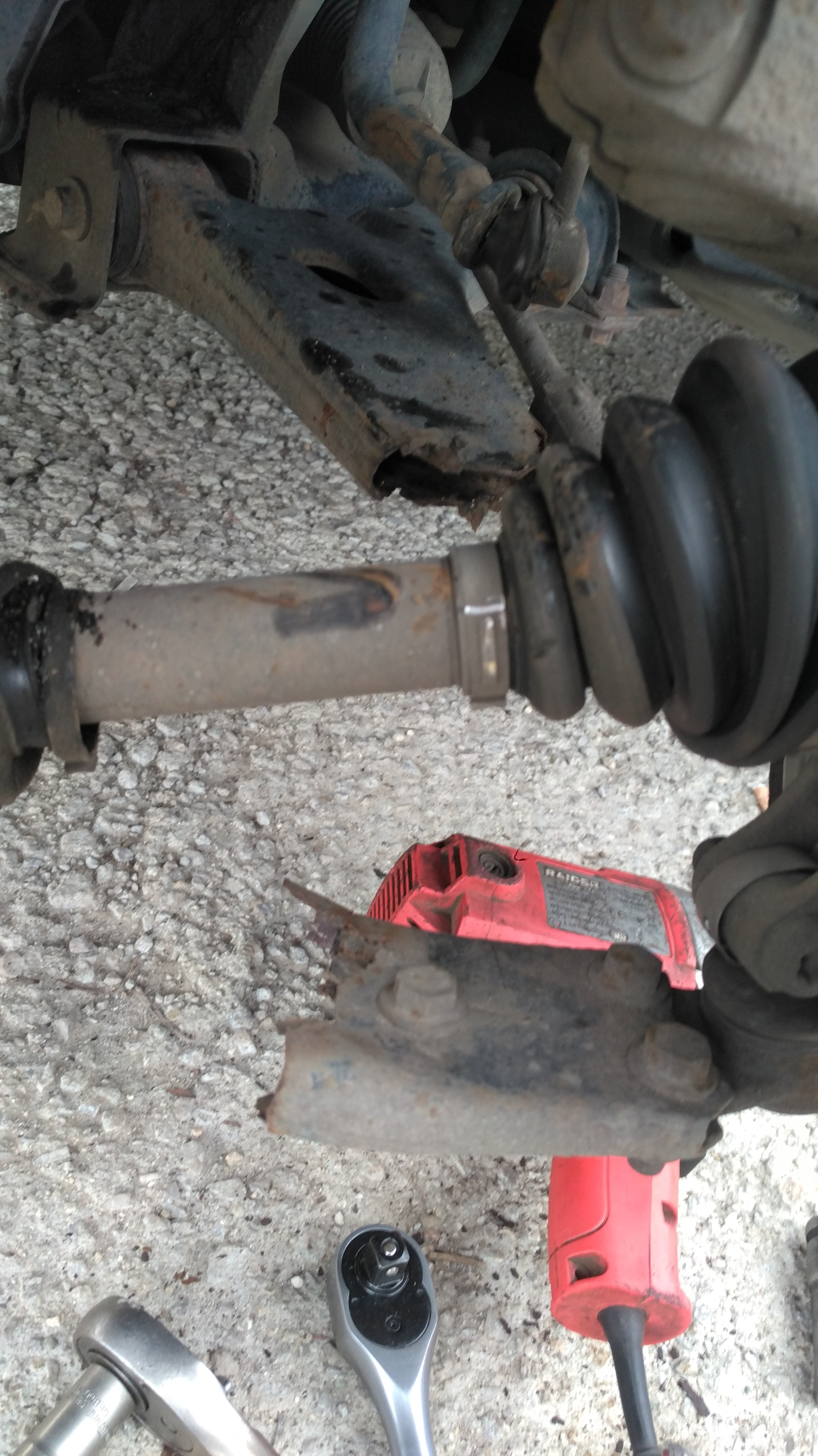

Бащата звъни в петък вечерта и ми казва ,че колата му е изтропала много, едва кара с 20 км/ч. Събота наобяд почвам да гледам и да разглобвам, колата е от Швейцария та се наложи да си купя спрей за трудно развавищите гайки и болтове. Оказа се скъсана полуоска :shock: %5Burl=http%3A//alfa.kachi-snimka.info/vij.php?id=bfi1480877684m.jpg%5D%5Bimg%5Dhttp://alfa.kachi-snimka.info/thumbs-2013/bfi1480877684m.jpg%5B/img%5D%5B/url%5D
Оказа се че тея коли често късат полуоски просто гният там дето е гумената тежест :) 2 дни търся от София и не намерих читава.

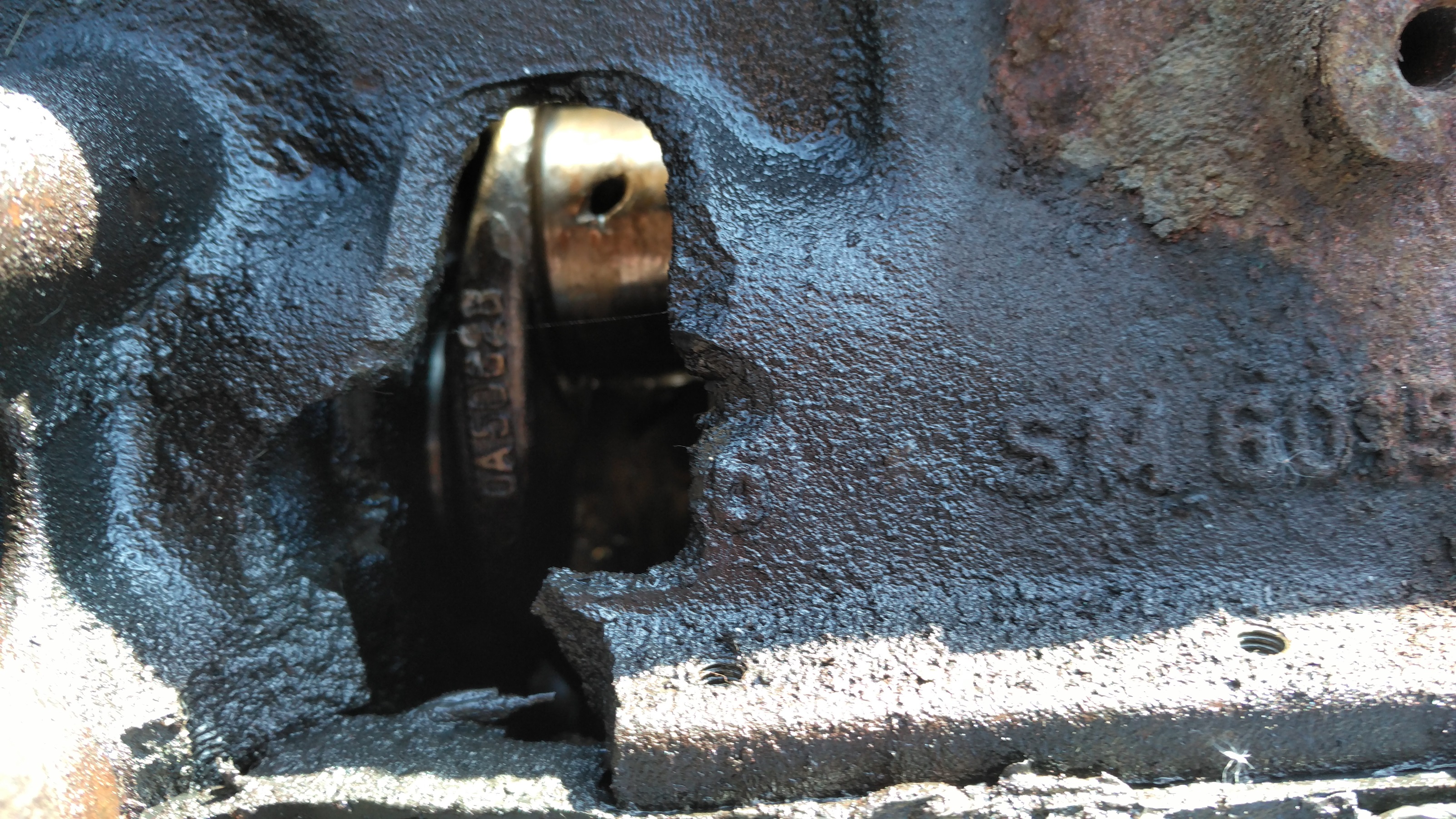

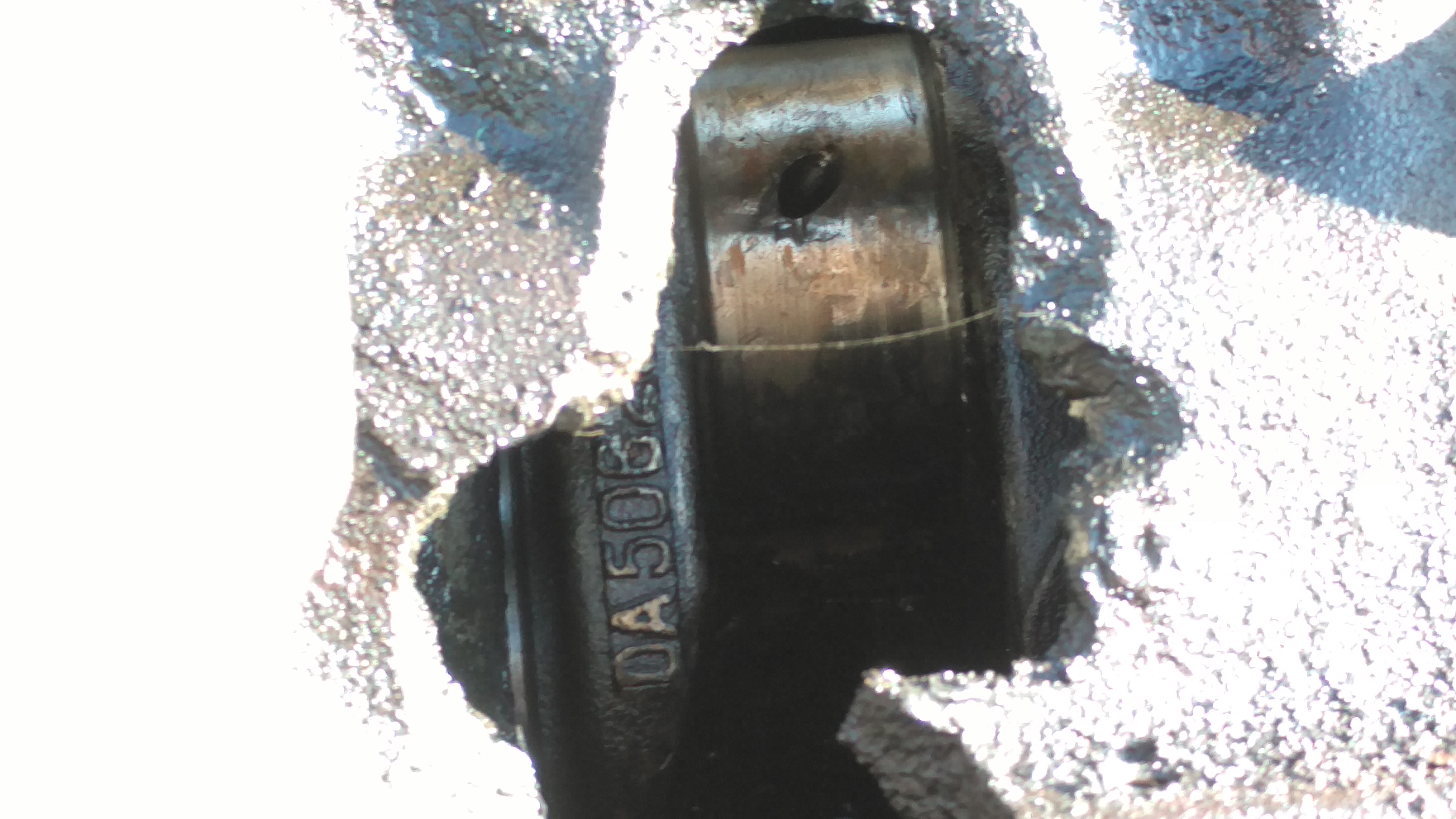

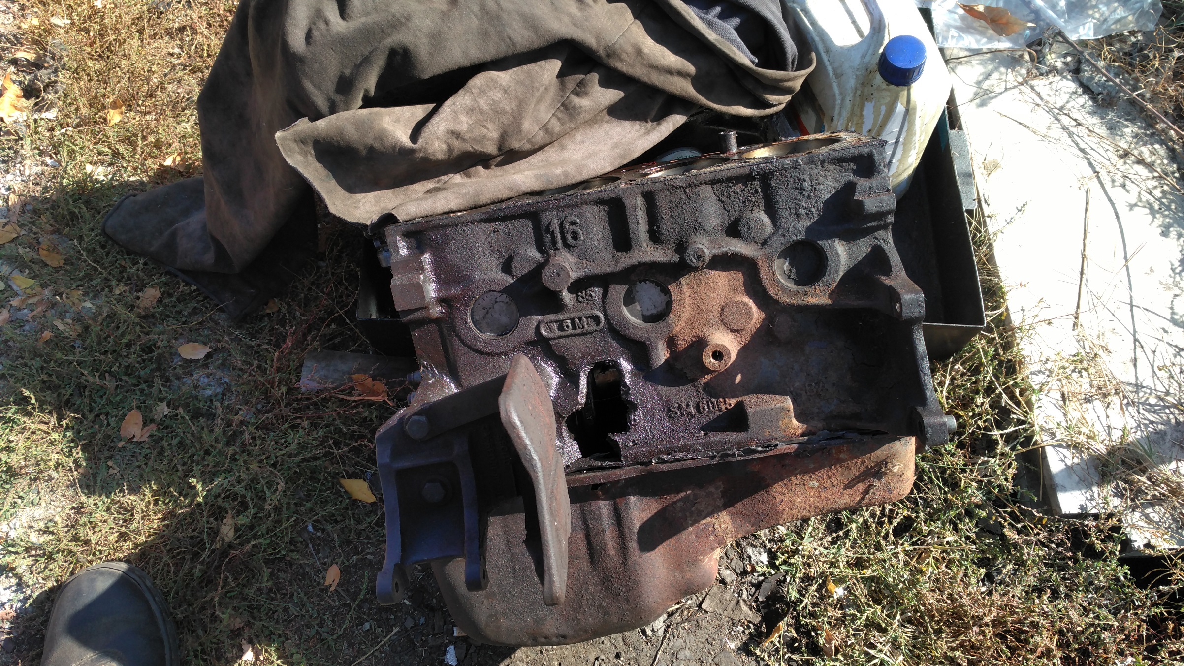

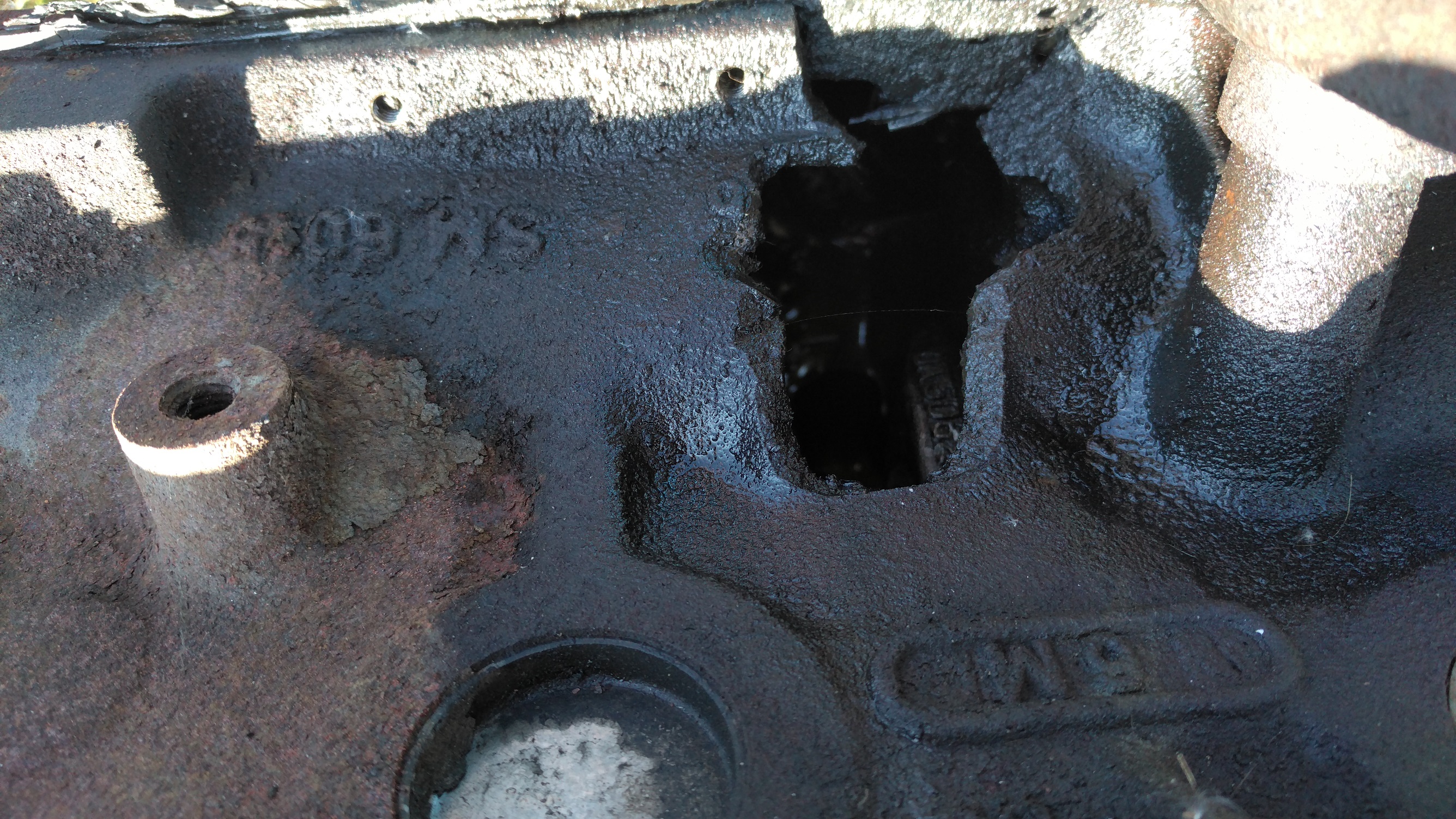

Снимки на случки:
Двигател след основен ремонт и минати 7000 кМ. Нямаше какво да се ползва ...

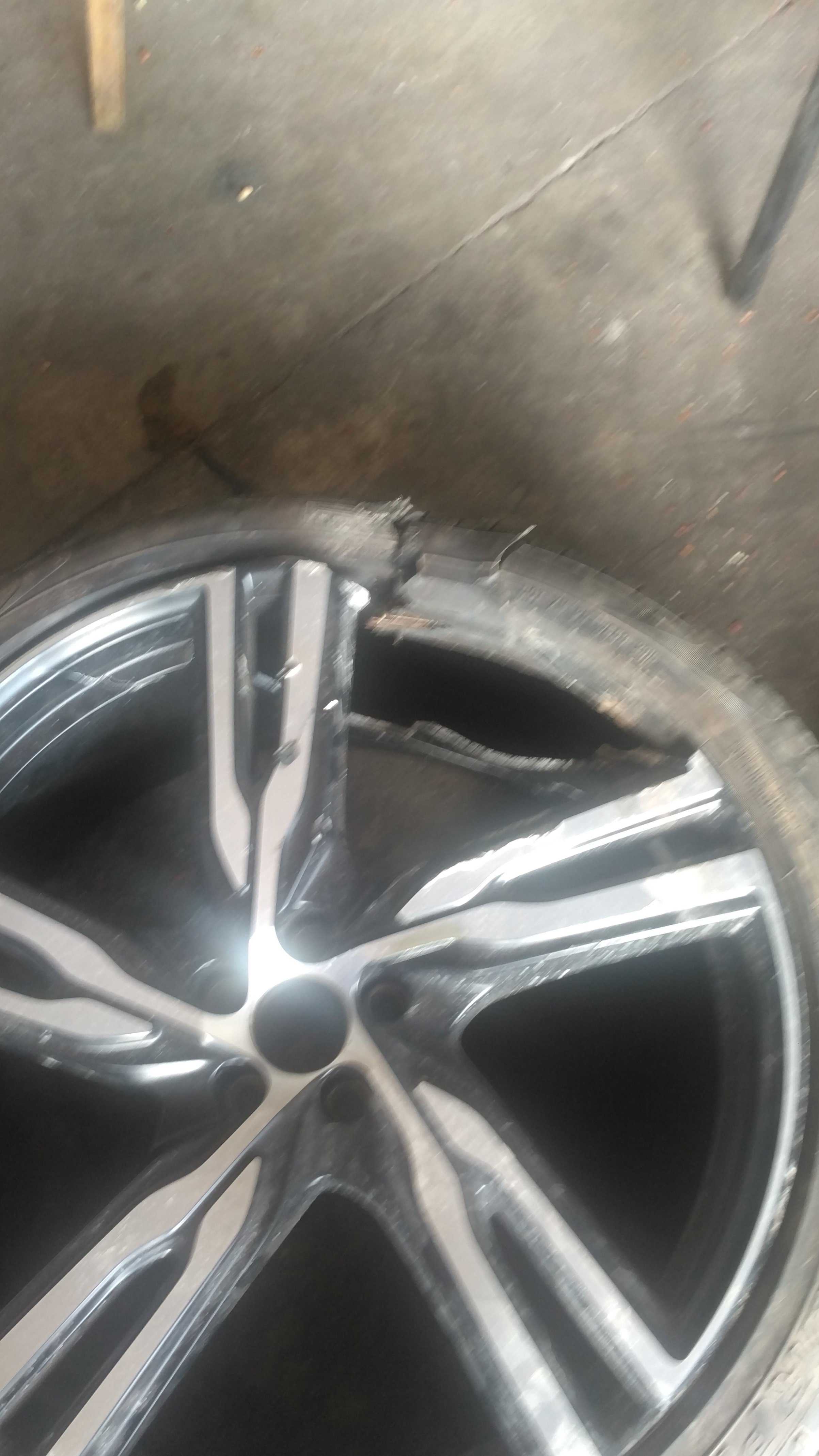

Случка при колеги, джип катастрофирал, ама джантата е зле. А човека се жалвал, че липсва вентила с датчика за налягане ...

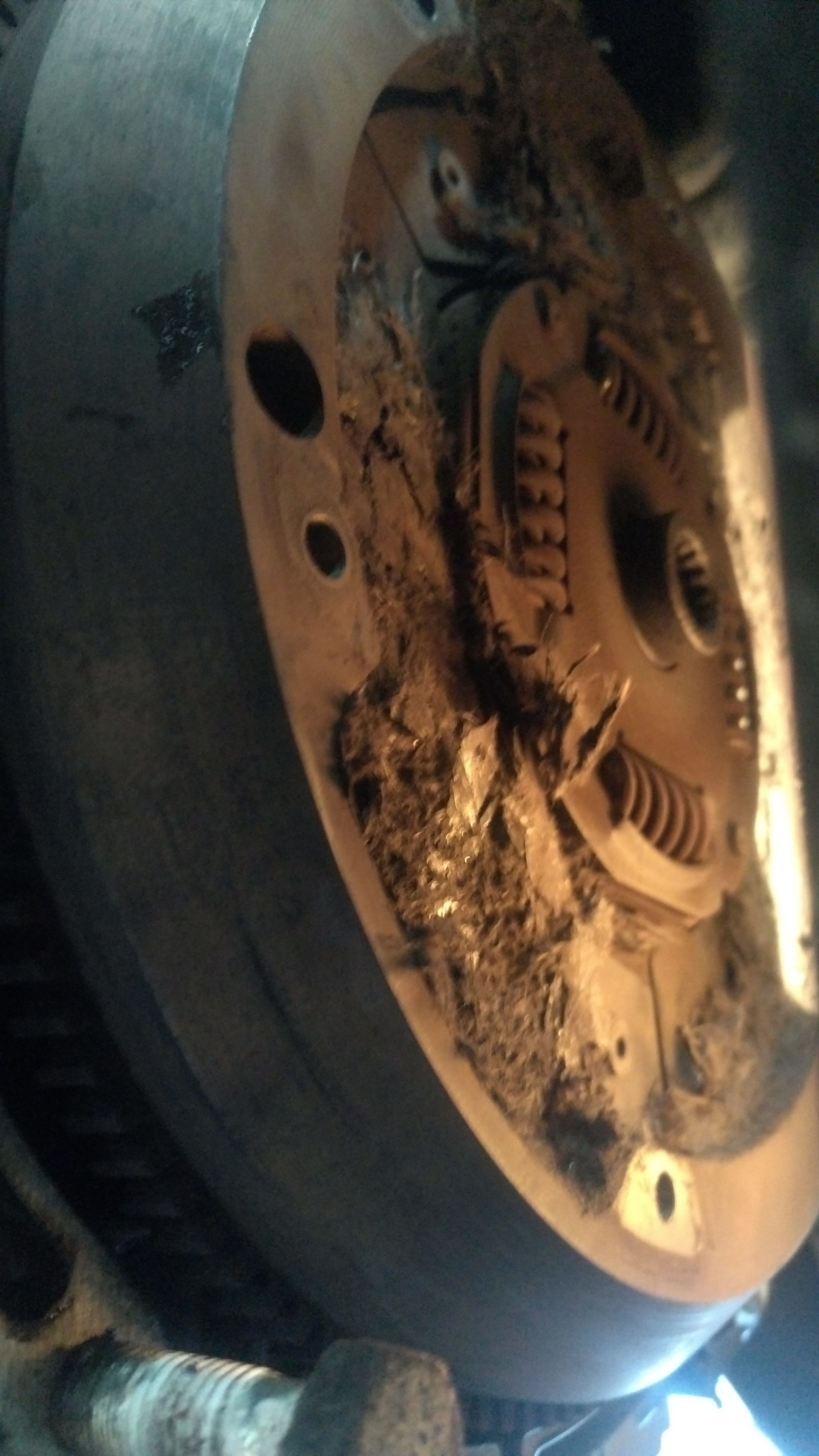

Съединител, колата купена преди 4 месеца с уверение, че е с нов съединител

Мнение от Conan_1 » 24 окт 2018, 12:30
А стига бе !!!!! То бива измами ама........А това вземеш ли си кола дето много са сменяли уж .............. сменяй наред _friends_
за толкова дълго време,

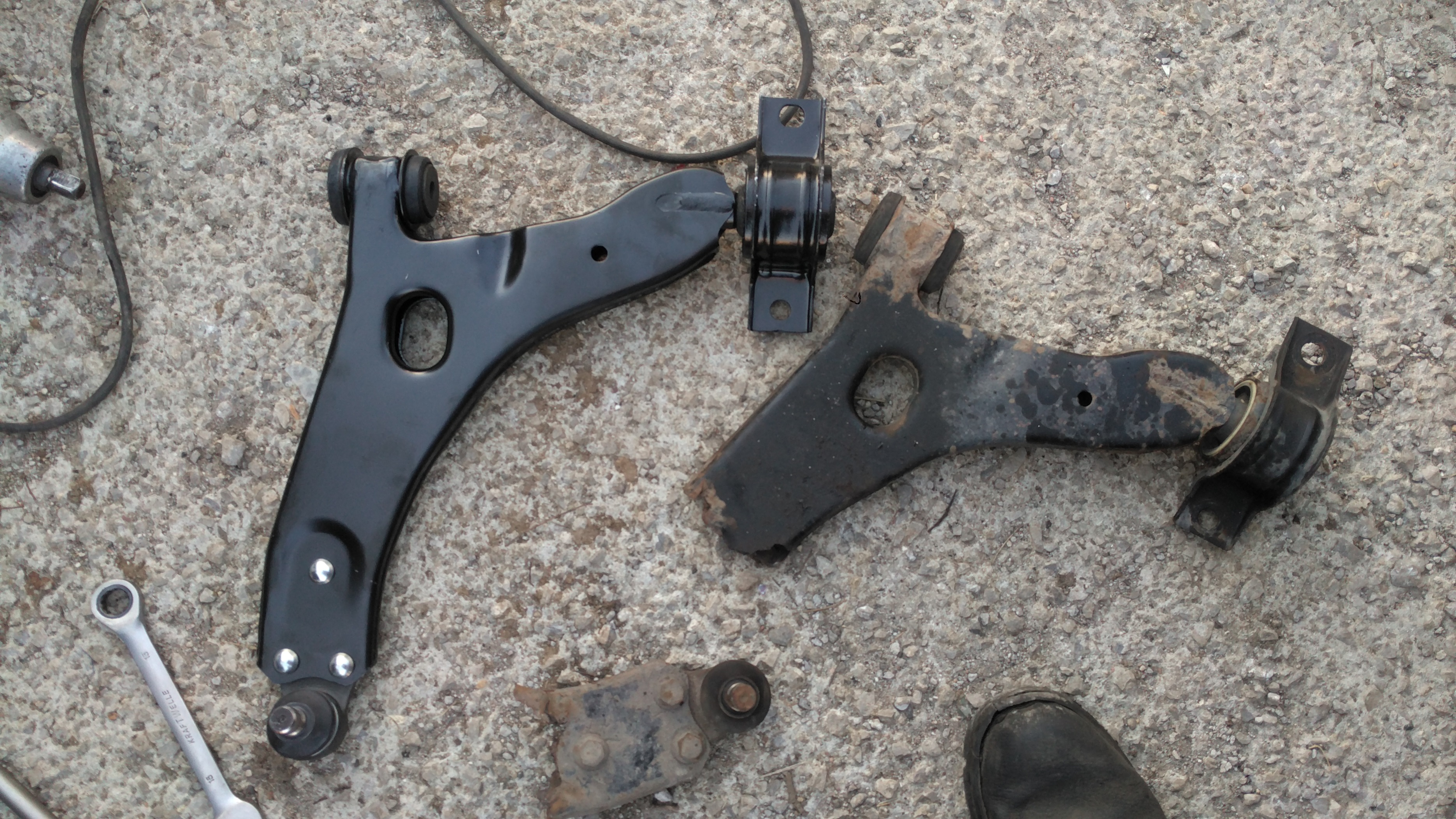

деееЙва и тая ламарина.... *rocketwhore* *rocketwhore* *rocketwhore*
имах Мерцедес
и на него единия му носач така си отиде

Тва от изгнило ли е или от умора на материала?
Мнения: 1207
Re: Случки в картинки
Мнение от Ozzie » 14 дек 2018, 14:43
Баш гнилоч е.
На снимката с полуоската се вижда достатъчно добре.

Ми тъй, като няма от къде да капне малко масълце и да предотврати корозията...
На мерцедесите носачите имат дупки за оттичане на водата точно до шарнира, които нашите прекрасни пътища запълват с камъчета и пясък, за да задържат влага и да гният отвътре, докато се скъсат. Карали са ми с пътна помощ такъв със скъсан носач, едни хубави къдрави стружки беше намотал от алуминиевата джанта...

Като взех Фокус-а реших да се похваля на едно приятелче който нещо поназнайва за колите и е горд собственик на стар Мерцедес.Първото нещо което каза беше: "Ти луд ли си?Виждал ли си носача на тоя Фокус, като на детска играчка е."
