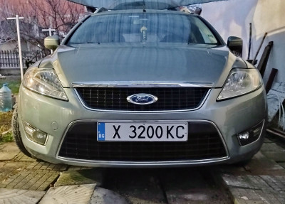

Чукнахме юбилей по новото километроброене - 200 000. :lol:
По повод случката ѝ подарих оченца за мъгла. Сравнително евтин и лесен ъпгрейд. Инсталацията я има заложена, кабелите бяха привързани с изолирбанд към основния сноп, който пък от своя страна минава по гредата зад бронята. Ключ за светлините не съм сменял. При включване на задната светлина за мъгла, включва и предните.

Свършил си много полезна работа, която със сигурност ще ти е полезна, макар и рядко-поздравления!

тези са с крушки Н8, маааалко скъпо удоволствие, май :lol:

Не се оплаквай-цената няма да я мислиш, като ти се случи да караш в мъгла! :wink: Каква е цената всъщност-ако не е тайна, де. :D
Замислям се какви са крушляците на фабрично монтираните фарове за мъгла, защото Н8 не съм чувал, ама съм наясно, че човек се учи цял живот-ако иска, обаче. :wink:

Цената много зависи от това, в какво настроение е шефа на автоморгата / продавача. Как е спал, как е станал, зарадвала ли го е булката и т.н. :lol:
В моя случай - от колата донор взех двете фарчета и лявата решетка + крепежите за 50 лв. Дясната решетка - още 20 лв. Не ми се даваха толкова, но никой от тези с които говорих не слизаше по-надолу. Обикновено първоначално ми казваха 30 лв. За толкова може да се вземе нова от магазин. Хубаво е, когато човек тръгне да купува нещо от морга, да се информира за цената на ново. Просто са адски нагли (понякога) по моргите.
P.S. Фарчетата се вграждат и в много други модели на марката. OEN номерата са: 1481005 за десния и 1481007 за левия.
