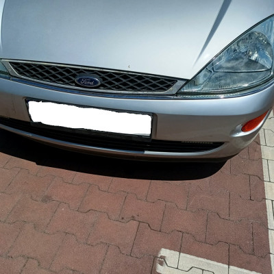

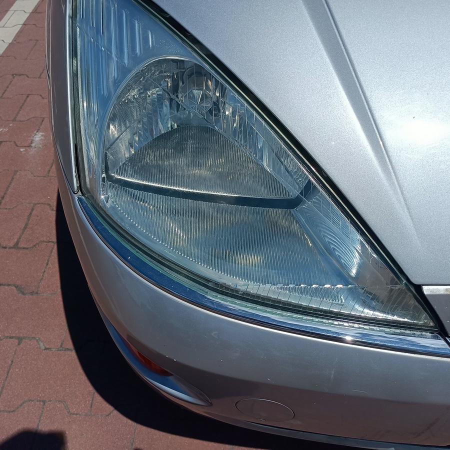

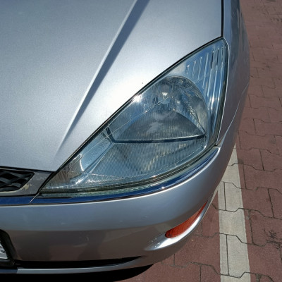

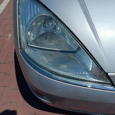

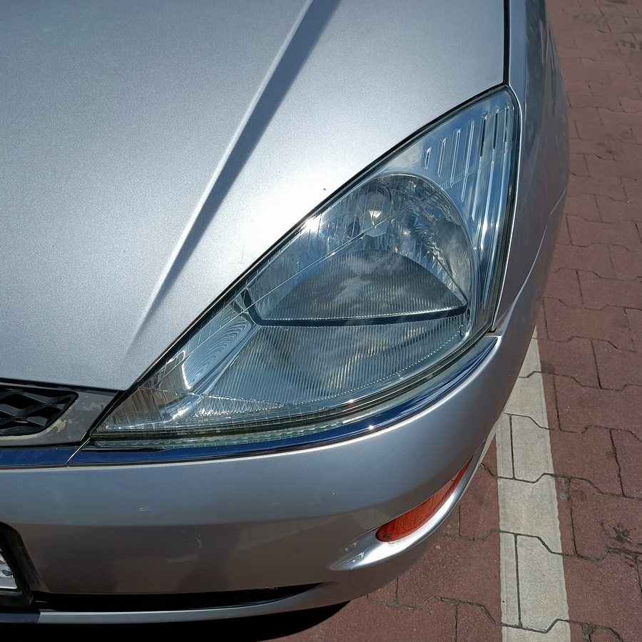

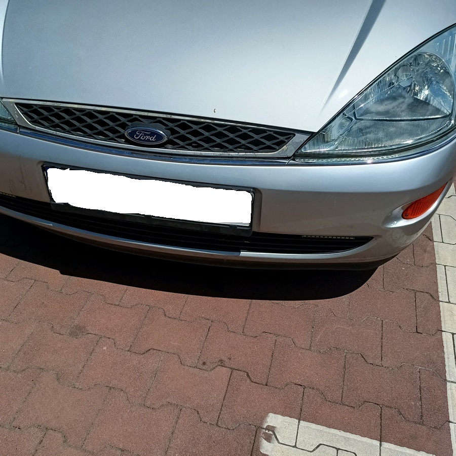

Вчера си смених предната броня на колата януари ме беше ме ударил автобус на градският транспорт видях че времето е хубаво и съседите удариха една ръка. Бронята е взех втора ръка същият цвят за 50 евро. полирах си и фаровете никога не бях го прави и ефекта е доста добър ще видя дали ще изкарат доста или рекламата е голяма минах ги първо със шкурка 400 после 800 и водна на 1000 и 2000 накрая ги изпръсках с лак за фарове навън въпреки че духаше вятър станаха почти като нови. Спреят е 250 милилитра моите минах 3 пъти изпръсках и на двама други съседи фаровете по два пъти а пак остана явно беше ден за полиране пред нашият блок. Иначе спрея го взех за 16 евро шкурките 1 евро като с тях изтъркахме и другите две коли и 0,50 цента за шишенце спирт за да почистя фаровете преди пръскане.

Мнение от ivchotr » 14 юни 2026, 22:03
Най-яко става с фолио вместо спрей. Държи с години и фаровете изглеждат като току-що излезли от завода.
