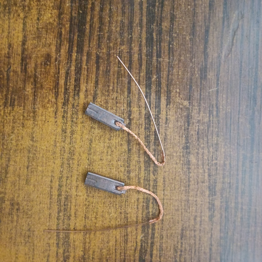

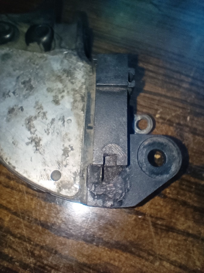

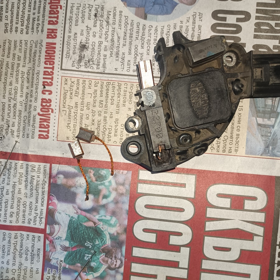

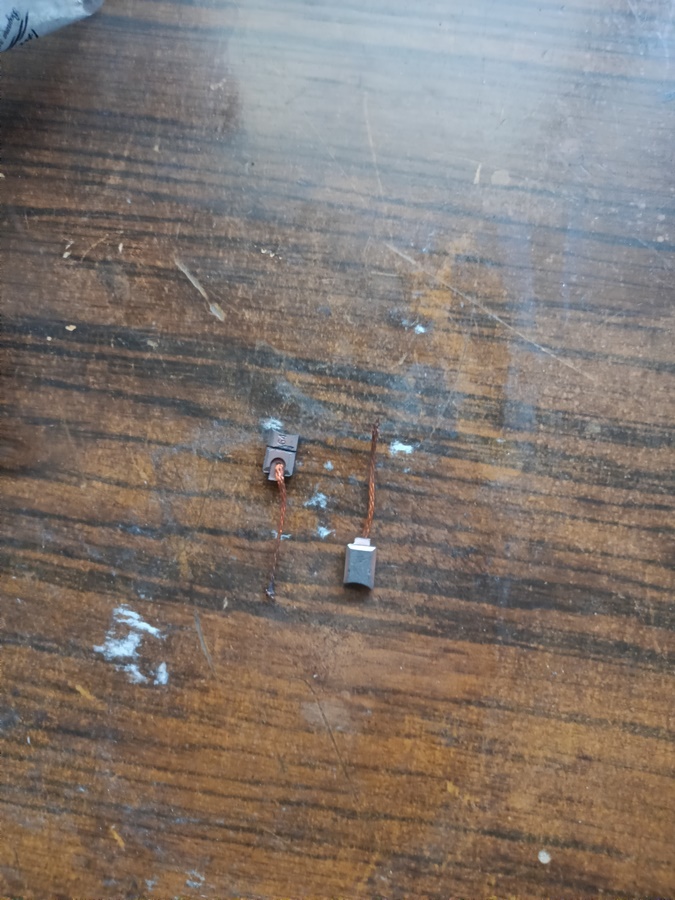

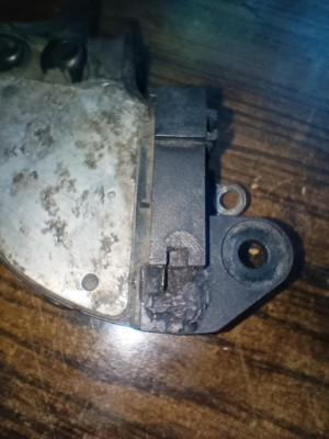

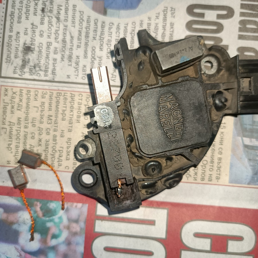

Днес реших да си сменя четките на реле регулатора който се намира в алтернатора струват 0,75 цента отне ми час защото трябваше да изчистя мястото където се запояват четките там е залято със силикон. Моят алтернатор е MAGNETI MARELLI оставян и парт номер ако някой се чуди за размера на четките HC-Cargo F 032 140 914
