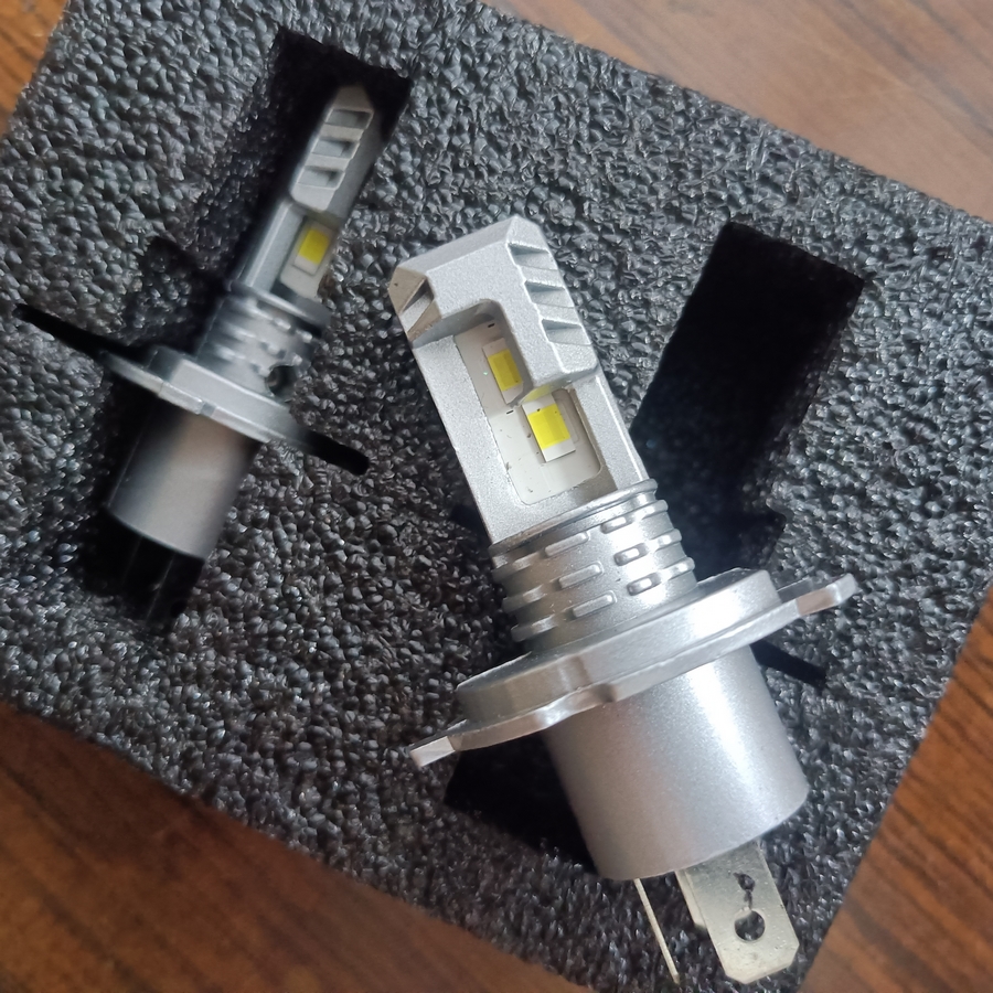

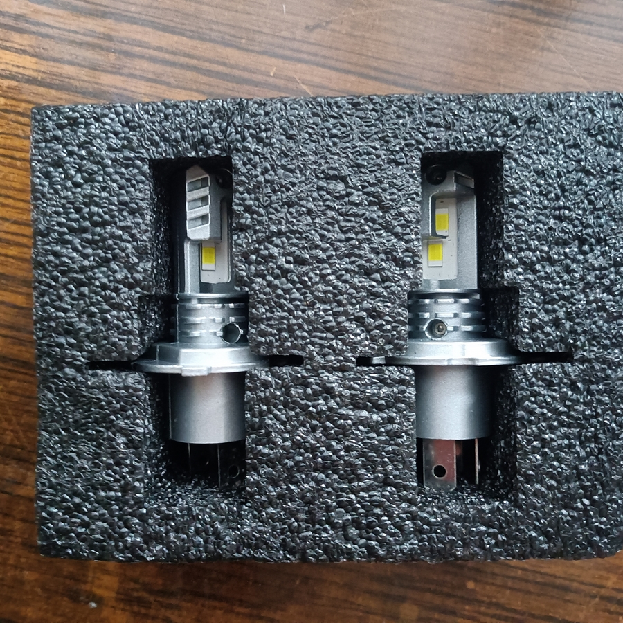

Днес си сложих LED крушки двете ги взех за 13 евро едната не искаше да влезе в гнездото и трябваше да я допилвам в краищата за да си пасне още не съм ги тествал ама доста се нагряват буксите малко стегнах с клещите защото видях че пластмасовата букса е започнала да се разтопява.

Пробва ли ги на тъмно? Трябва да цепят яко мрака.

Само ги пробвах дали светят къси дълги ще пусна и снимка и вечер как е.
