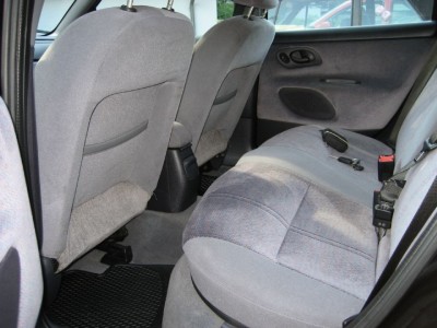

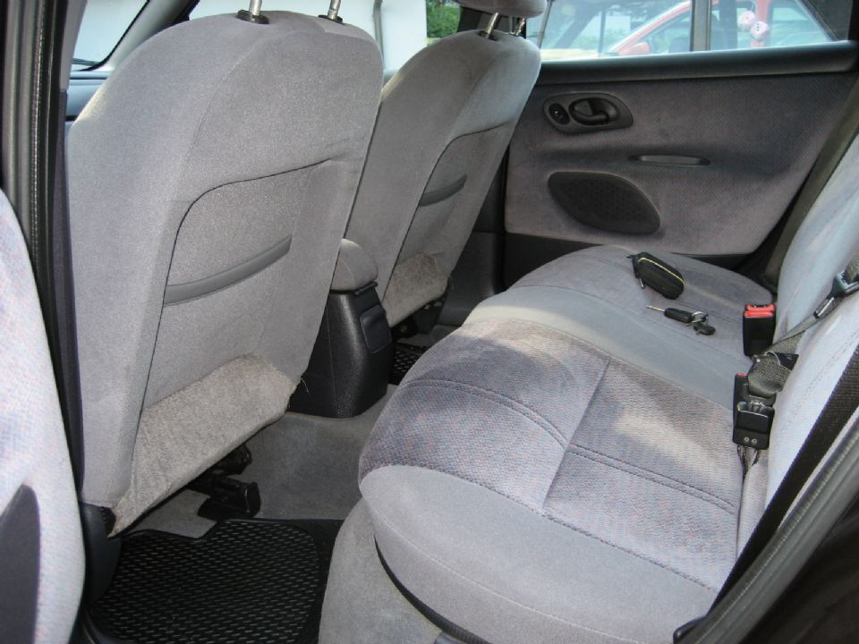

2.Интериор
Разгледайте салона като цяло за захабявания, изгаряния от цигари и др.
Тапицерията на седалките издържа на стотици хиляди километри и не би трябвало да е протрита или скъсана!
Вижте дали тапицерията на тавана е в разни нюанси на цвета си (ако е така, то най-вероятно е пушено здраво в колата)
Вижте също така състоянието на пепелници и запалки в същата насока, ползван пепелник колкото и да е добре измит има следи от изгаряния и пепел.
Основни белези за пробега на колата НЕ са нейният километраж ,а:
колани, волан, ск.лост,педали, седалка, дръжка на шофьорската врата.
Коланите при упъване трябва да се връщат бързо ,а не да се влачат и да им се помага в прибирането (за сравнение дръпнете задните колани и после предните и главно шофьорския)
Воланът не трябва да има секторни износвания и протривания по облицовката си, вижте главно тази част ,която при изправен волан гледа към стъклото и е седяла обикновено продължително време на слънце.Не е рядкост воланите да са покрити с нефабрични калъфи за волани (уж за по-добър конфорт), ако има такъв калъф задължително го свалете и вижте състоянието на волана!
Скоростният лост носи същите белези на захабяване както тези на волана, вижте и неговата кожичка.
Педалите и по точно тяхната гумена облицовка издържа страшно много на триене и дори 100-150 хил км градско каране не са в състояние да и нанесат сериозни захабявания.Ако са протрити сами съдете за реалните километри на колата
Шофьорската седалка се гледа в сравнение с задните седалки главно по-външен вид, проверете и всички настройки по нея за проблеми.
Загледайте МНОГО отблизо в таблото с уредите малките черни болтчета с които са хванати скоростомера и оборотомера! Отблизо се вижда дали са пипани и надрани ,обикновено са намазани с черна боя по жлеба за отверката за да заличат следите и боята се вижда (блести повече и седи неестествено), за сравнение погледнете първо тези на оборотомера (обикновено не се пипат) и после преместете погледа върху тези на скоростомера, ако има разлика- пипан механичния километраж.
Естествено проверка на всички копчетии и функции по салона е задължителна!!!!!!!
Ако нещо не работи, не се връзвайте на продавача за начина му на оправяне и неговата незначителност. (Примерно един мой близък като си купуваше колата се оказа, че ел.стъклото на шофьорс. врата не работи и при отваряне на вратата видяхме, че липсва целия механизъм държащ и направляващ стъклото и стъклото беше подпряно с парче дъска!!!!!!)
Пуснете касетофона и вижте дали всички говорители свирят, много често се изкорубват!!!!
Проверете парното дали духа топло , може да има проблеми по отоплителната инсталация, която се ремонтира традиционно трудно, проверете и климатика дали изтудява въздуха или просто духа!
Безпроблемния климатик изтудява почти мигновено, не се връзвайте на обясненията на продавача
При изключен двигател въртете няляво и надясно 1/4 оборот волана за евентуални луфтове.
