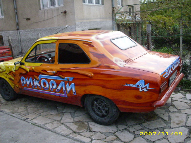

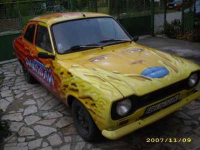

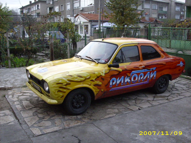

ето я и моята бричка :D -1972 г. мотор 1.3
Последна промяна от foca на 25 ное 2007, 13:02, променено общо 1 път.

:shock: иихаа браво бе човек, супер е :D

Браво :D :D :D Браво
На това се казва : "С любов към колата..."

ебахти униката...тва да си го пазиш като очите :P

Ще я боядисваш ли или така ще я оставиш? :D

благодарско...ами аз от пръв поглед си я харесах... и вече е моя, заслугата за боята не е моя ,но тоя дето я е правил е вложил много от себе си ,евала...та има корозия около заднио джам , та сигурно ще премина към облицоване на тавана и около задното стъкло с черна кожа, щото ще ми е трудно да възстановя боята... абе има работа по нея ,но аз и за това я взех :D

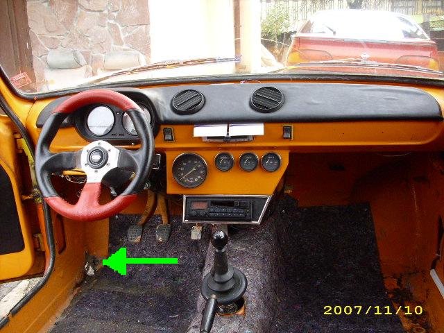

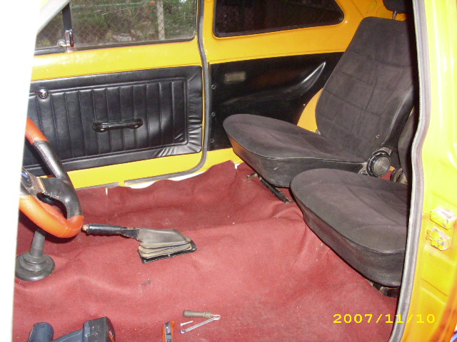

ето скромното ми интериорче и резултата от съботната ми почивка... :)
и втория ред седалки...
Последна промяна от foca на 12 яну 2008, 09:36, променено общо 1 път.

мале човек ненормална е!!! много да си я пазиш ей! :)

Браво. Продължавай все така

Койтo не го е виждал на живо той не знае какво е това!!!! :shock: :shock: Истинско произведение на искуството!!!

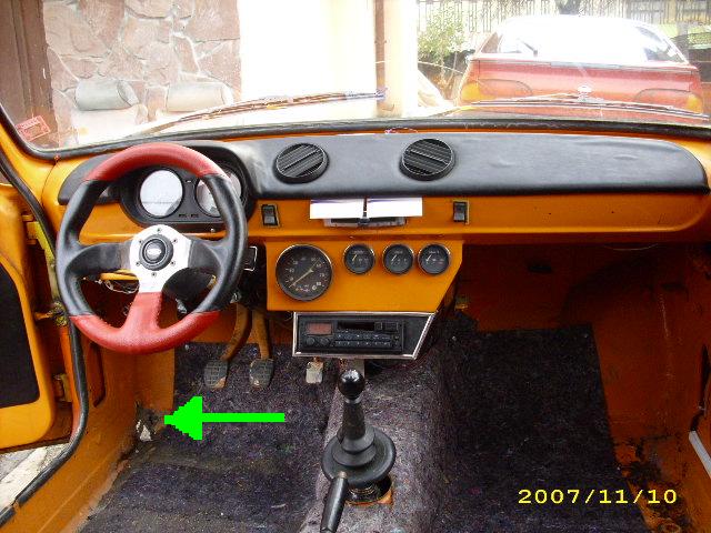

Това дупка ли е? Да я закърпиш, че ще ти духа на краката :P

aбе кво да ви кажа-голем кеф е като се возя с нея,и да си я правя де :D ,а debug-как па точно там се огледа бе? единствената дупка по купето ми :P (по моя вина-падна от крика без предни колела)
Последна промяна от foca на 12 яну 2008, 09:37, променено общо 1 път.

А бе аз съм малко черноглед - все кусурите виждам, та затова ме водят приятели като ще си купуват кола.
Има потенциал да стане уникален автомобил, но доста работа ще падне. И внимавай с крика, да не ти затисне някоя важна част от организъма :P . Успех.

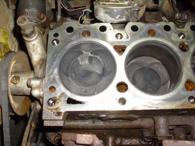

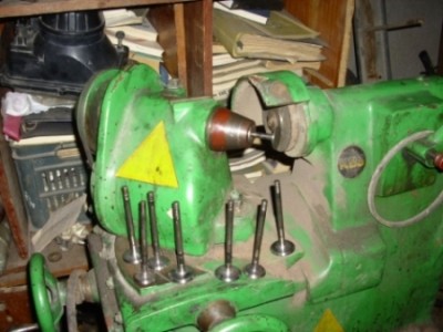

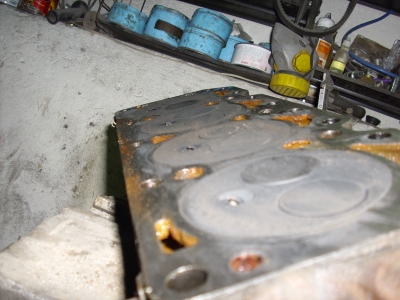

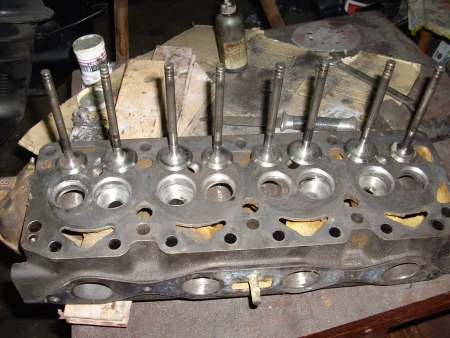

ето че пак реших да оползотворя съботния ден-като цяло двигателя пали от раз, работеше спокойно ,но тягата я нямаше въобще-знам че е дъртанян, ама то па никаква живинка бе!та взех и свалих главата-да видя клапанчетата,едно-друго и кво- тя главата права като дъска! камерите са в буталата :roll: та ми отпадна варианта да я сваля малко...но ще се задоволи и само с шлайф на клапаните , айде със здраве ,слизам да търкам...
Последна промяна от foca на 12 яну 2008, 09:38, променено общо 1 път.

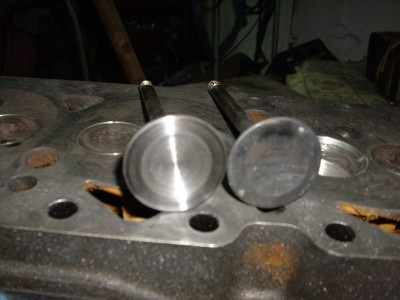

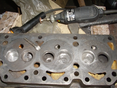

леко запилване всмук. и изпуск. отворчета,сериозно шлайфане на клапанчетата :wink: абе с машинки работата доставя удовилствие...
Последна промяна от foca на 12 яну 2008, 09:39, променено общо 1 път.
