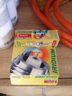

1.Обслужването на мотора - като при всяка кола.Всички ремъци и ролки,водна помпа,масло,свещи,филтри.Препоръчвам Ви само оригинални части без заместители.Има осезаема разлика в цените, но лично аз не бих рискувал.Лошото е,че за кутиите на долната снимка, на които пише Ford genuine parts чаках да пристигнат от Англия 1 месец...Не е никак евтино обслужването.
Свещите, с които карам са Denso IKH22.Маслото е Bardahl 5w40 Synthetic.Колата побира точно 5 литра.

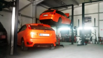

И развитието по колата дойде
Днес се сдоби с нов маховик,нов съединител и нова лагер-помпа.Също така и с два нови семеринга на скоростната кутия-прокапваше от кутията.Гадното тракане от маховика приключи,500 км разработване и вече може да се дава газ на воля Също и ново масло за скоростната кутия.
Новият маховик е едномасов, което е голяма радост за мен че въобще се намери такъв вариант.Предишния е в ужасно състояние както и лагер-помпата.НО стария съединителя е перфектен.ПРОДАВАМ ГО на много разумна цена, които има интерес да пише.Важно - стария съединител пасва само на демферен маховик.
Да се смени съединителя и маховика се разглобява половината предница- включително и предния мост целия,източва се даже антифриза..Един ден работа.Голям бой но с успешен край.
Ако всичко е наред следващата седмица свалям катализатора и колата се подготвя за чип и измерване.
Засега е това.До скоро
