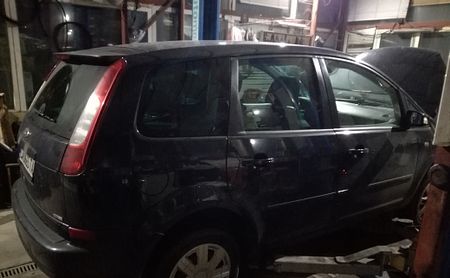

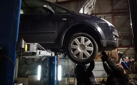

Нямах време да качвам какво правя по колата последната година, та сега да актуализирам всичко свършено:
Както се очаква и поредното сервизно обслужване премина каляската с масло и всички филтри:
