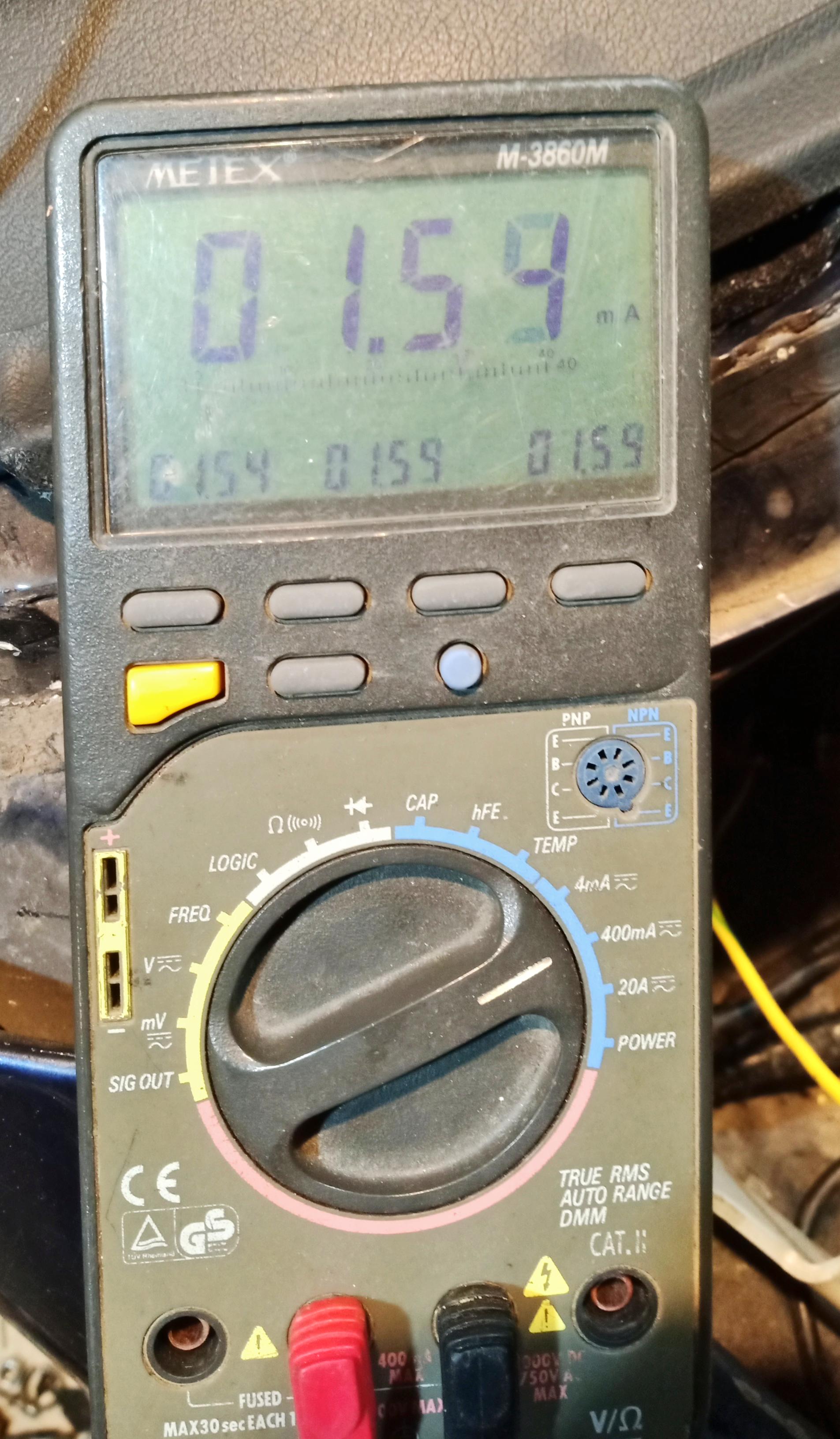

Нещата вече бяха съвсем други, всичко влезе в норма.
П.П тази консумация е измерена без атокасетофон. Включени са компютъра, модула на въздушните възглавници и модула на АБС системата.

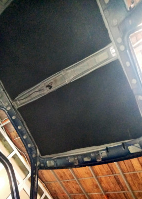

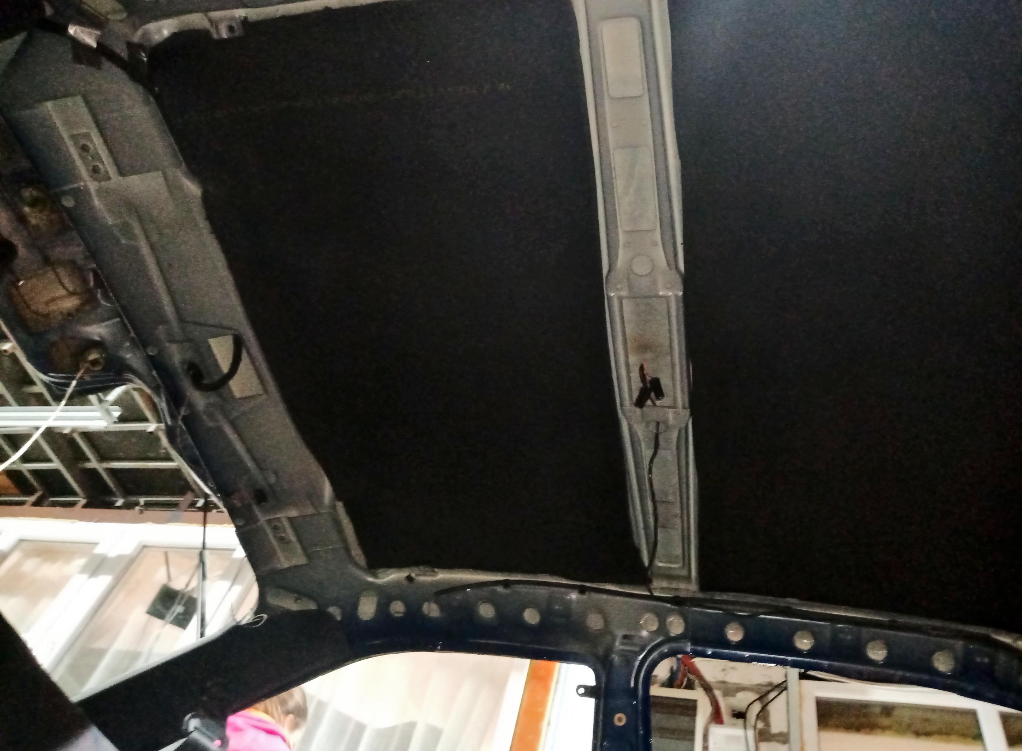

Днес дойде изолацията от 1см. Успях да изолирам и тавана.

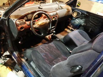

Успях да поработя още по-салона и вече си имам мокет, седалки, барче и така. Корите по вратите и тавана ще бъдат претапецирани изцяло и чак след това ще бъдат монтирани.

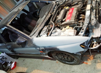

Здравейте, днес се позанимавах с купето. Китосване и препръскване на основа. Е, има още много работа, но все пак е крачка в правилната посока!

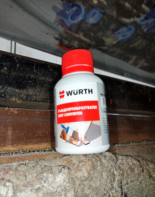

Днес успях да поработя още по купето. Под дясната страна на колата свалих покритието до ламарина навсякъде където имаше точки от камъчета. След това, обработих местата с ръждо преобразувател на WURTH. Отвори ли се отново възможност, ще направя същото и под лявата страна на колата.
