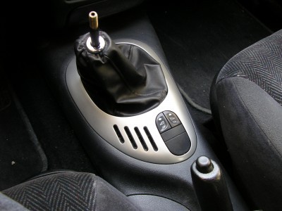

тожа аз съм го правил,че имитацията на дърво е ужасна...като ще е дърво,да си е дърво...

и това...

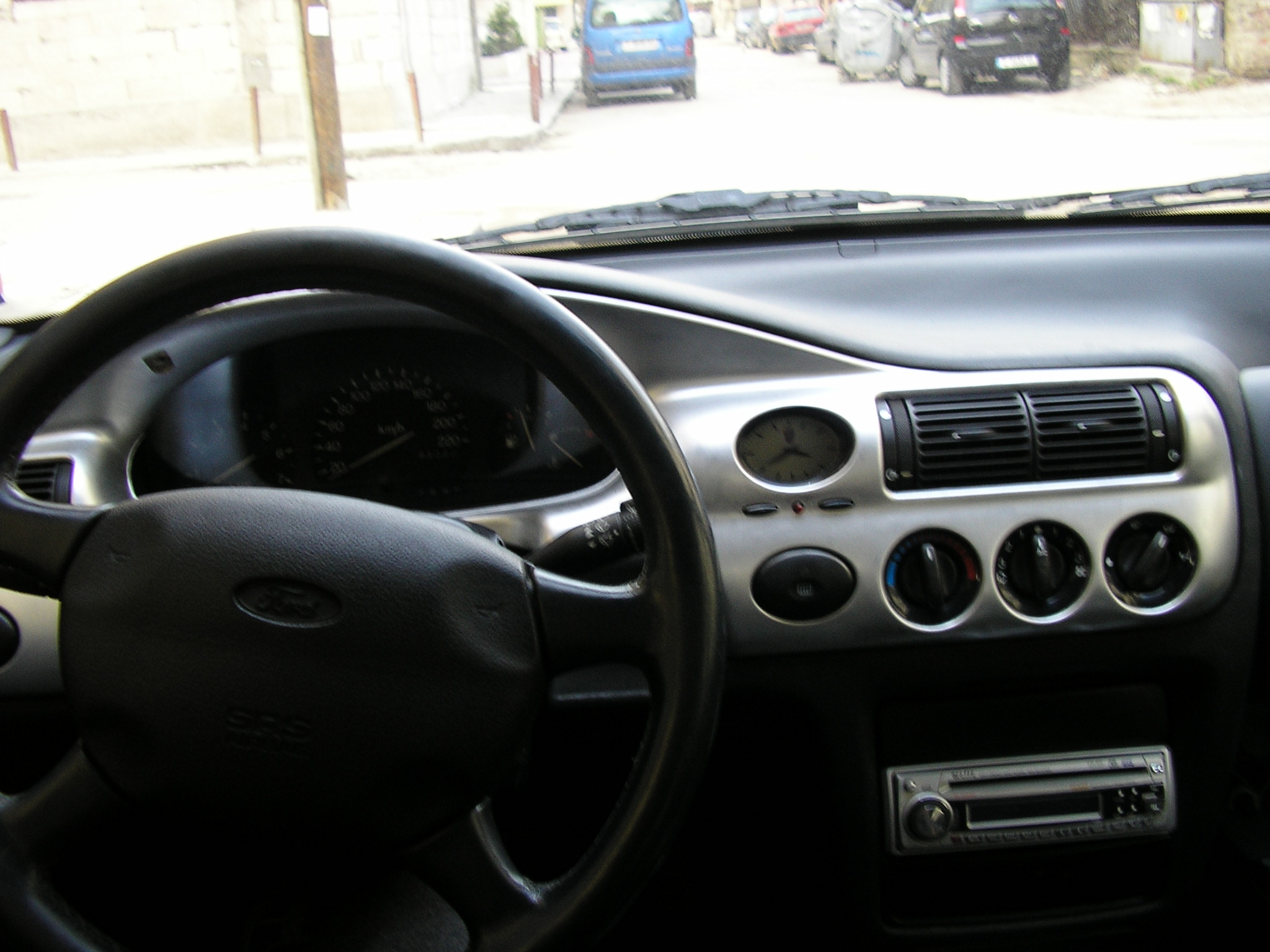

много добре изгеждат твоите творения. я дай ноу-хау

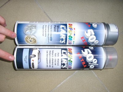

ами сваляш всичко от кората около скоростния лост,взимаш подходяшт спреи,ж случая това е спреи за джанти,тъй като наи подхождаше на вуншния цвят на купето...а за таблото нестата стоят далеч по зле и трудно...има много за сваляне,а пове4ето неща за затопени за кората и после трудно се възтановяват...но с желание става много хубаво...но ЗАДАЛЖИТЕЛНО се пръска и с лак,ина4е цапа и лесно се драска!!!дерзаите!!!

от racer11 » 25 мар 2005, 17:06
лак за металик ли?
achkob
- модератор
- Мнения: 484
- Регистриран: 25 май 2005, 22:44
- Модел на автомобила: focus 1.8TDDi ambiente wagon
- Местоположение: софия
Status:
Извън линия
Мнение
от achkob » 25 мар 2005, 17:40
ми например...зависи какъв цвят искаш...моята е металик и затова...избора за цвета е твои...
racer11
- Мнения: 836
- Регистриран: 11 окт 2005, 16:26
- Модел на автомобила: ескорт '96 1.8 115 к.с.
Status:
Извън линия
Мнение
от racer11 » 25 мар 2005, 17:42
той лака за металик е безцветен. имах предвид дали си ложил такъв, или просто спрея е бил със лак

ами да,ина4е много се драска...тожа е второ боядисване...първото не беше сполучливо,а и баща ми не беше о4арован
...така че лак задалжително...

пак не разбрах какъв е бил лака

ина4е исках да взема от мото-пфое боя като за купето и с нея да деиствам,ама беше скъпа-100лв литъра,а спреи дупликолор,които си е металик и е готин е 6 лв.600мл.Лака и тои е толкова...

ами лака е обикновен...във флакон,спреи...на фирмата Duplicolor...какъвто е и спрея...

ето виж за какво иде реч,4е несто неможем да се разберем
