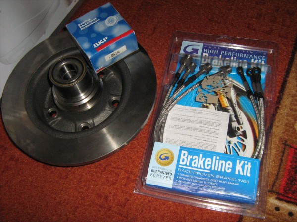

Доиде пролетта и реших че е време да оправя малко спирачките. Та купих задни дискове на Брембо + Накладки на АТЕ + Лагери на SKF + Спирачни маркучи от плетена стомана на Breakline + 2 употребявани Контита за отзаде и 2 чисто нови Унироялки за отпреде летни гуми за черните 18ки. И какво да ви кажа ... почти сум готов за май месец Нюрбургринг. Целта ми е 10 минути за обиколка, но надали ще успея

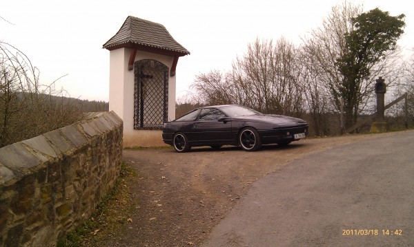

ето и една по-актуална снимка

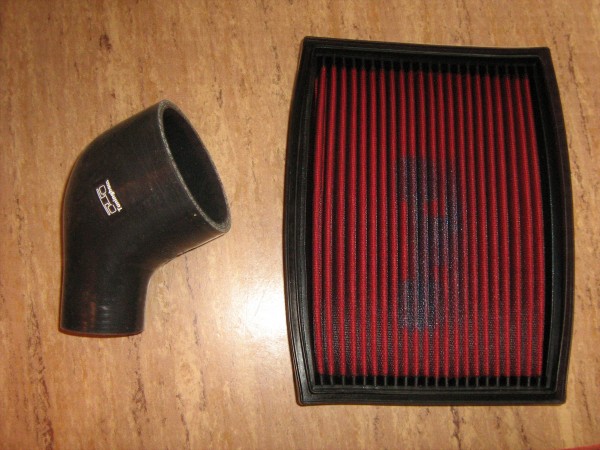

Спортен въздушен филтар K&N, се не мога да се наканя да си взема, също както свестни 8 или 10мм кабели на свещите на АCCELL както и по силна бубина. Чипа, бензиновата помпа от Супра и регулатора на горивното налягане според налягането на турбината също чакат някои светъл ден да бъдат сложени. И това ще е като цяло проекта .. след това само ще и се радвам, карам и поддържам, макарче както се познавам все ще ми хрумне нещо за "подобряване"

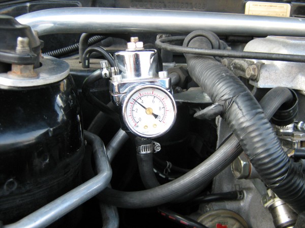

Миналата седмица имах малко време и желание и сложих най на края по мощната бензинова помпа и Регулатора на бензиновото налягане. Сега дужи налягане над 4,5 Бара но го намалих на 3,5, че четох че от 4 нагоре няма смисул при мойте инжектори, по-скоро им вреди.
И след като видях, че маркуча към дроселовата клапа се беше нацепил се принудих да си поръчам нов, та директно си поръчах от същата фирма спортен въздушен филтар за вграждане . Малко ми се сви сърцето при близо 140 Евро за двете ... ама какво да се прави ... Но си заслуйаваха парите! Изработката е перфектна, както на маркуча, пълен силикон, така и на филтара, изглежда много интересено направен, всяка ламела е в метална мрежа.
Така и сега по-интересната част. След тези подобрения прицених че е време и за малко повече мощност
та надух малко турбината... първоначално беше малко повечко от необходимо ... 1,5 Бара налягане ... 3 пъти повече от нормалното ... малко множко и дойде ... вярно се изстреля като бит ... ама и черния облак зад мен предполагаше, че на двигателя не му е допаднало много. В крайна сметка сега е на 0,9 Бара което би трябвало да са към 190-200 К.с. което ми е достатъчно на първо време.

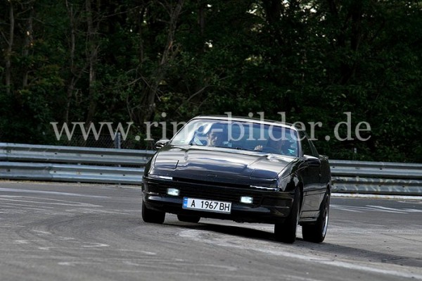

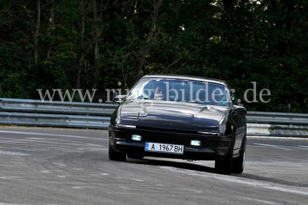

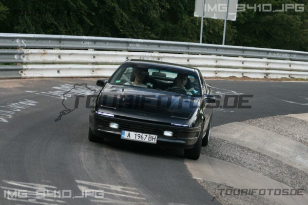

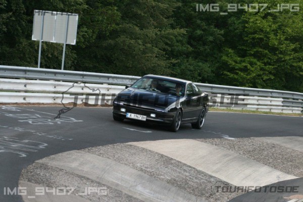

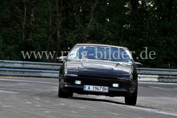

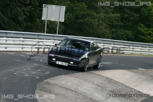

Ето и малко снимков мат'риал:

Браво, щастливец си да се повозиш на Нюрбургринг, евала, късметлия ! Направо гледах като захластнат, незабравимо преживяване.

Доста плахо взимаш завоите, но като за пръв път на писта - нормално. Според мен с пробето и малко практика там (и добри спирачки) спокойно може да направиш ~10 мин.
- nikolovvd
- Мнения: 4952
- Местоположение: Видин
Re: [Ford Probe GT] Mоята черна зверкиня
Плахо ги взема я! Нека пише през повечето време напред или назад през огледалата е гледал. Особено както го застигаха Поршета и Ферарита с 100 и нагоре км/ч разлика.

@nikolovvd: Определено си прав! Вероятно половината от времето очите ми бяха заети да гледат в огледалата и лявата ръка да дава десен мигач. Тези с Порщетата, Аудитата, БМВтата и прочие, определено не бяха за първи път на пистата. След това говорих с един фен който кара една раздута Челика на 450 к.с. (мисля че имам снимка), че трябват поне едно 50 обиколки за да свикнеш малко от малко с пистата и малко от малко да се досещаш какъв завой следва след нагорнището/надолнището и колко е остар. Преди това бях навартял сигурно 20 обиколки на компа с волан на новия NFS, там я има пистата във всички вариаций. Но нямаше нищо общто на живо ... поне аз така го изпитах ... едиственото познато нещо ми беше "карусела". .... Пък и спирачките изнемогнаха още след 5тия завой, то се и чува на клипа (хъркащия звук преди завойте за съжаление не е от асфалта)
