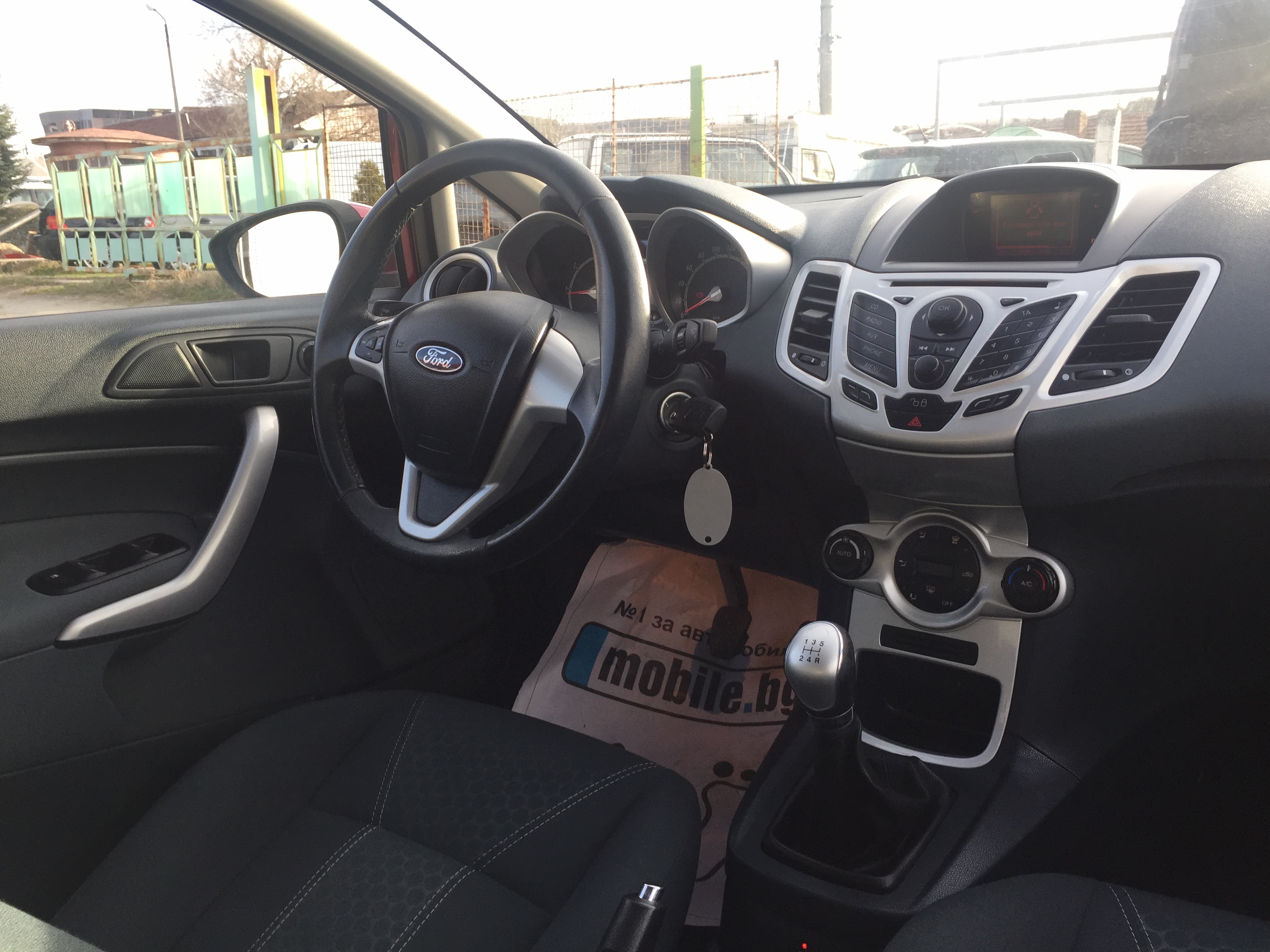

Извинявам се за изключително забавилия се отговор, голямо вълнение след като я взех и напълно изключих, затова пък ще споделя богат асортимент от снимки :D

Красотка.
Много безаварийни километри, колега! >:D<:

Честито и много безаварийни. Направи една диагностика, че гледам чека свети.

Направих, грешката е P0420 - Ефективност на катализатор под допустимото ниво (БАНК 1). Ако може да ме посъветвате нещо. И също сега забелязвам че бутона за аварийните свтлини и за заключване/отключване не свети (работи, но не свети вечер). Също така не мести клапите на парното (дето насочват въздуха на прозореца, в краката и т.н.), открих че проблема е следния: Има едно моторче дето ги движи, намира се точно зад еърбега в колената, и на него има едно лостче, което е счупено (иначе работи самото моторче). Общо взето това са проблемите с които се боря сега. Иначе наче я обслужих напълно (масло Castrol, всички филтри MAPCO и комплект ангренажен ремък с водна помпа INA)
