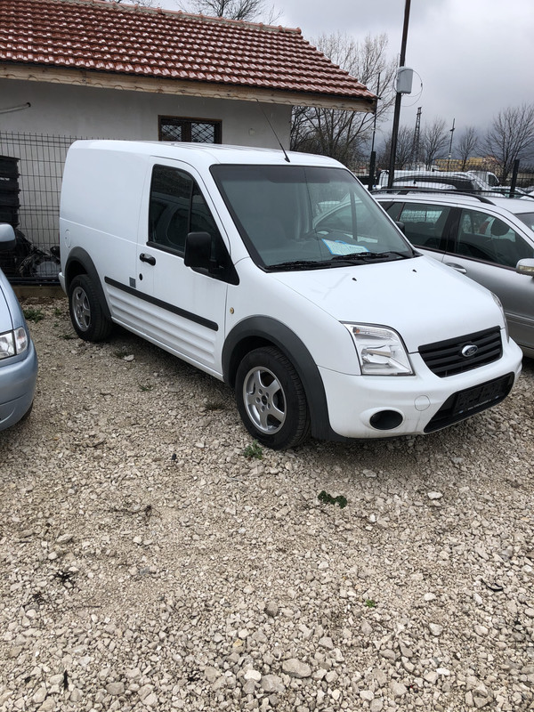

Здравейте колеги! От 2-3 дни съм горд собственик на (не съм в час все още)
, Форд Транзит, Кънект, Турнео?? Т200?? и т.н.
Колата е внос от Австрия, 2013, 1.8 дизел на 103000
оФициално.
Държа много на вещите си и за това ще задам въпроси които ме притесняват.
На двигателя, е лепната лепенка, че е сменен ангренажа съвсем скоро - преди 400 км. Според мен, е дошла със скъсен ремък, направила е на салата мотора, тук са е оправили и аз е взех.

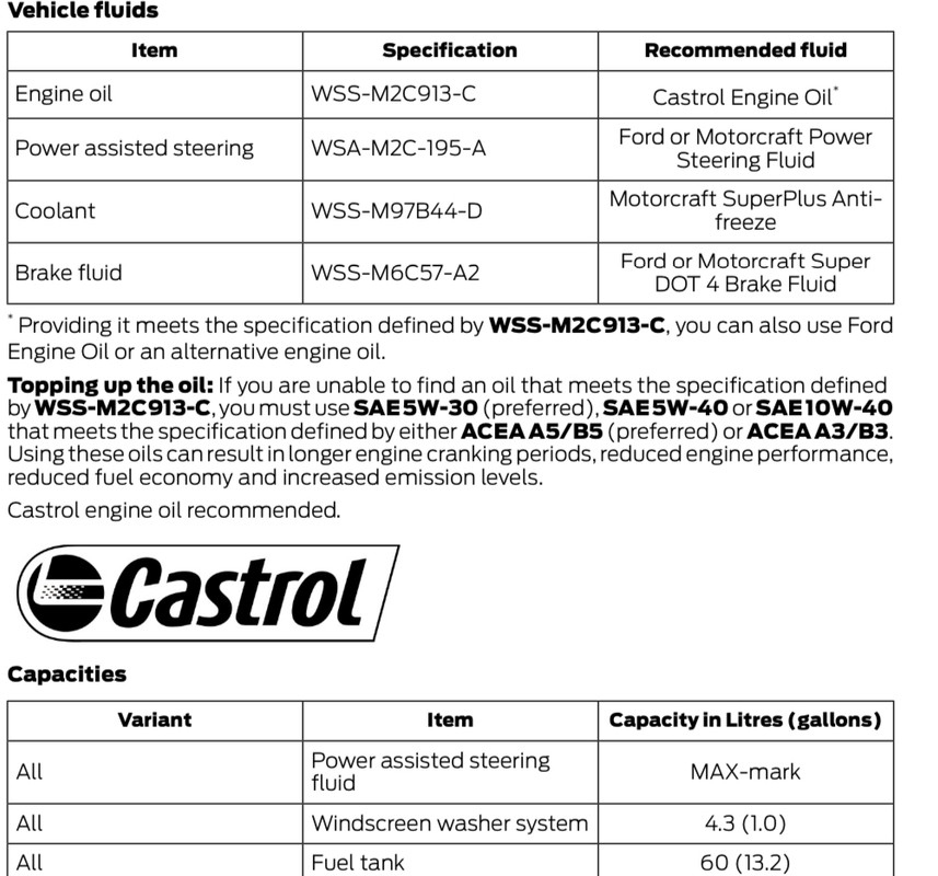

Нещото което ме притеснява е, че майстора ми казва, че имало допълнителен ремък, който е “доло” и се къпел в маслото. Същият ремък бил скъп и се съмнява да са го сменяли и ми препоръчва да го сменя, за да ми е мирна главата. Също ми казва, че маслото било специфично заради ремъка и трябва задължително да е каквото трябва, за да няма проблеми с въпросния ремък.
Превъртях нета да намеря ръководство за модела, но не успях. В книжката на колата са дадени 4-5 спецификации за масло и съм в чуденка кое да избера. Навсякъде, където намерих го дават 5/20 пълна синтетика, дали е правилното? В книжката пише, че и 5/30 е подходящо. На другата ми кола, ползвам 5/30 амсойл и на тази ако е ок, бих слагал същото.
Та, търся отговори:
От къде да намеря ръководство на български?
Да се притеснявам/ сменям ли въпросния долен ремък?
Какво масло е подходящоза двигателя?
Със сигурност имам и още питанки, но засега, ще се огранича в най важните за мен.

Така и смятам да е поддържам, затова ще гледам, максимално бързо, поне да сменя маслото, за да съм сигурен, че е правилното. По нататък и ремъка ще сменя. Намерих на английски менюал, което ме устройва.
Въпроса е, че исках Амсойл да сложа. Сигнейчър серията е дават, А5-В5, което е и препоръка на Форд, но пък другата спецификация не съвпада WSMC-M2C913-C.
Трети варинт е, да си взема по препоръка Кастрол Магнетик 5/30 синтетика или направо Форд брандирано масло. В колебани е съм.
