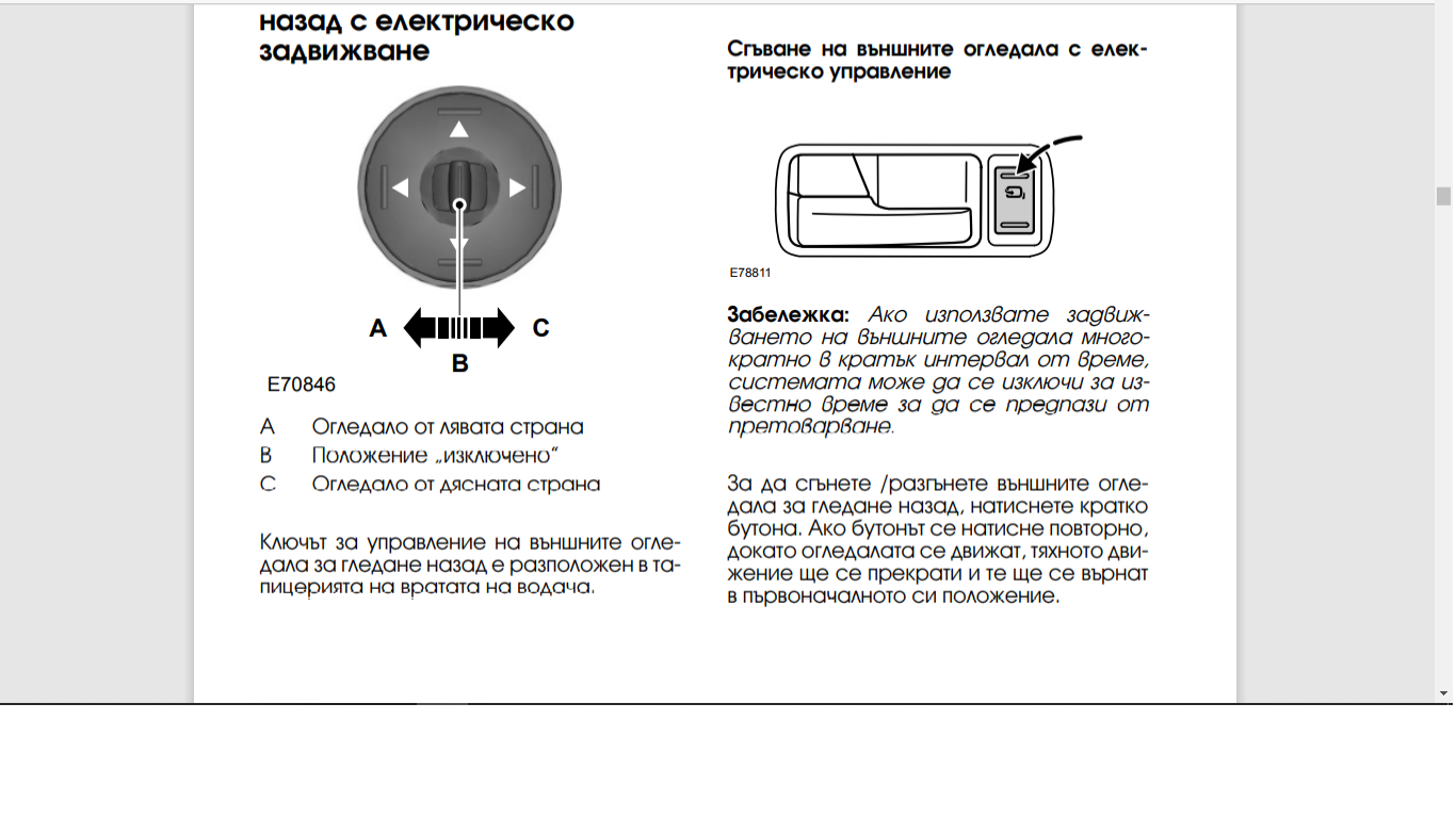

Не забравяй че колата е напудряна в сервизите, които работят за автокъщите, та мнението ти за това как се отнасят към колите в съответната държава изобщо не е меродавно. Влизал съм по случайност в такъв 'сервиз' и знам какво е. Моята като е от градче В Италия в полите на Алпите да не мислиш, че са пропуснали да я напудрят. Всичко е полирано само светлинките на тези огледала бяха пропуснали и имат мърляв натурален вид, а едното им капаче хлопа и трябва да го сменям.
При 2,5 има и прибиращи се огледала, но за тях трябва да има изведено управление. Дори и да са прибиращи се, огледалата трябва да могат да се пробират и на ръка, това е предпазване срещу изкъртване от други коли и пешеходци.
Твоите или са много стегнати или залепени.
Не знам какъв ти е компютъра но при мен си има опция за смяна на езика, щом от италиански сам си го прехвърлих на английски. Търсиш Sprache и там ще да е
Изтегли си инструкцията на колата на български, има я в сайта на Форд за България.
Ако имаш управление на огледалата, то става от този бутон на вратата на водача, ако го нямаш няма и управление:
